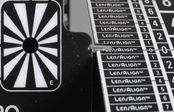

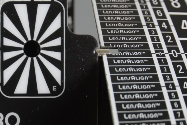

W przypadku współpracy z Nikonem D3x, mechanizm autofokusa pracuje bezgłośnie i szybko. Przebieg od minimalnego dystansu do nieskończoności i potwierdzenie ostrości zajmuje około 0.6 sekundy. W drugą stronę obiektyw pracuje jakby jeszcze odrobinę szybciej. Z nowszym Nikonem D500 te czasy skracają się do około 0.4 sekundy. W tej kategorii nie mamy więc żadnych zastrzeżeń.
Ogromne kąty widzenia i duża głębia ostrości powodują, że testowany obiektyw nie stwarza wysokich wymagań odnośnie autofokusa. Problemów nie widzieliśmy więc wcale. Zarówno na D3x, jak i na D500, niezależnie od tego czy pracowaliśmy w studio czy w terenie, ostrość była ustawiana sprawnie i prawidłowo.
Nikon D500, 15 mm, f/4.5
Nikon Nikkor AF-S Fisheye 8-15 mm f/3.5-4.5E ED - Autofokus
Nikon D3x, 15 mm, f/4.5
