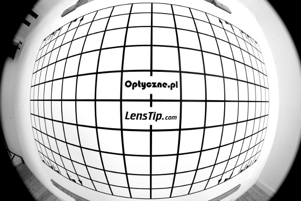

Mierzenie dystorsji w obiektywie rybie oko to sztuka dla sztuki. Odwzorowanie zastosowane w tego typu instrumentach jest z definicji obarczone dystorsją. Warto tutaj zaznaczyć, że przy tak dużych kątach widzenia zagięcia linii prostych powodują, że obraz bardziej przypomina to, co widzimy gołym okiem i jest bardziej naturalny od przerysowań i zniekształceń widocznych w rogach rektalinearnych obiektywów ultraszerokokątnych.
Idąc jednak w zgodzie z naszym badawczym instynktem, podzielimy się wynikami jakie uzyskaliśmy dla poszczególnych ogniskowych. Na mniejszej matrycy Nikona D500, dla ogniskowej 8 mm, wyniki oscylują w okolicach wartości -34%, dla 12 mm trzymają się okolic -22%, a na 15 mm spadają do -16%.
Gdy używamy pełnej klatki, na najkrótszej ogniskowej dystorsja sięga -45%, by na 12 mm spaść do -35% i zatrzymać się na wartości -26% dla ogniskowej 15 mm.
Nikon D500, 8 mm
Nikon Nikkor AF-S Fisheye 8-15 mm f/3.5-4.5E ED - Dystorsja

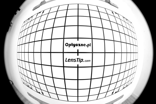

Nikon D500, 10 mm
