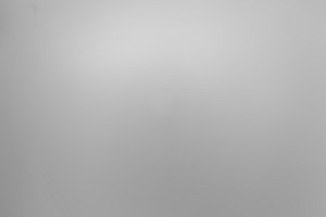

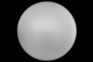

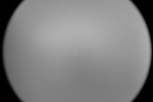

W przypadku obiektywu takiego jak Nikkor 8-15 mm, temat winietowania jest dość specyficzny. Co ciekawe, łatwiej omówić zachowanie tej wady na pełnej klatce, więc od tego właśnie zaczniemy. Poniższe zdjęcia pokazują jak wygląda winietowanie w przypadku współpracy testowanego obiektywu z Nikonem D3x.
Nikon D3x, 8 mm Nikon D3x, 10 mm
Nikon Nikkor AF-S Fisheye 8-15 mm f/3.5-4.5E ED - Winietowanie Nikon Nikkor AF-S Fisheye 8-15 mm f/3.5-4.5E ED - Winietowanie
Nikon D3x, 12 mm Nikon D3x, 15 mm
Dla wszystkich ogniskowych oprócz maksymalnej, koło obrazowe jest mniejsze niż rozmiar detektora, przez co, rzecz typowa dla kołowych obiektywów rybie oko, brzegi i rogi kadru są czarne. Wyjątkiem jest ogniskowa 15 mm, gdzie obiektyw staje się rybim okiem diagonalnym. Ze względu na dawany tam kąt 180 stopni trudno dokonać dokładnych pomiarów winietowania, ale wydaje się, że jego poziom, na maksymalnym otworze względnym, sięga około 1.5 EV.

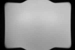

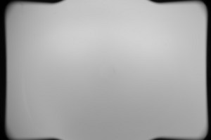

Producent wraz z obiektywem dostarcza tulipanową osłonę słoneczną i poniższe zdjęcia pozwolą nam przekonać się czy dobrym pomysłem jest używanie jej na pełnej klatce.
Nikon D3x, 12 mm Nikon D3x, 13 mm
Jak widać, można używać jej tylko w wąskim zakresie ogniskowych od 14 do 15 mm. Poniżej tych wartości ogniskowych, osłona dodatkowo ogranicza pole obrazowe obiektywu.
W przypadku mniejszej matrycy Nikona D500 wpływ osłony przestaje zupełnie być widoczny dla ogniskowej w okolicach 10 mm.
