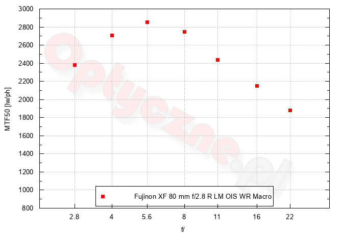

Rozdzielczość układu aparat+obiektyw (w rozumieniu wartości funkcji MTF50) wyznaczyliśmy w oparciu zdjęcia zapisane w formacie JPEG z wyostrzaniem ustawionym na minimalną wartość, a pomiary wykonaliśmy przy pomocy programu Imatest. W tej części testu wykorzystaliśmy obiektyw Fujinon XF 80 mm f/2.8 R LM OIS WR Macro. Wyniki prezentujemy na poniższym wykresie, a wartości wyrażone są w liniach na wysokość obrazu. Pozwalają one na porównanie z analogicznymi wykresami dla aparatów kompaktowych oraz ocenę stopnia wyostrzania zastosowanego przez producenta.
Fujifilm X-S10 - Rozdzielczość
Maksymalne wyniki, zmierzone na podstawie plików JPEG, przekraczają lekko 2800 LW/PH, a zatem utrzymują się na podobnym poziomie jak w X-T30. Odrobinę lepiej wypadł Olympus E-M5 Mark III, choć w jego przypadku stwierdziliśmy wyraźne wyostrzanie. Sporo wyższymi osiągami może się pochwalić Sony A6400, w którym z kolei uwydatnianie było stosunkowo delikatne. W aparacie Fujifilm natomiast, kwestia ta wypada tak samo jak we wspomnianym X-T30, a zatem pliki są wyostrzane. Spójrzmy na poniższe wykresy:
