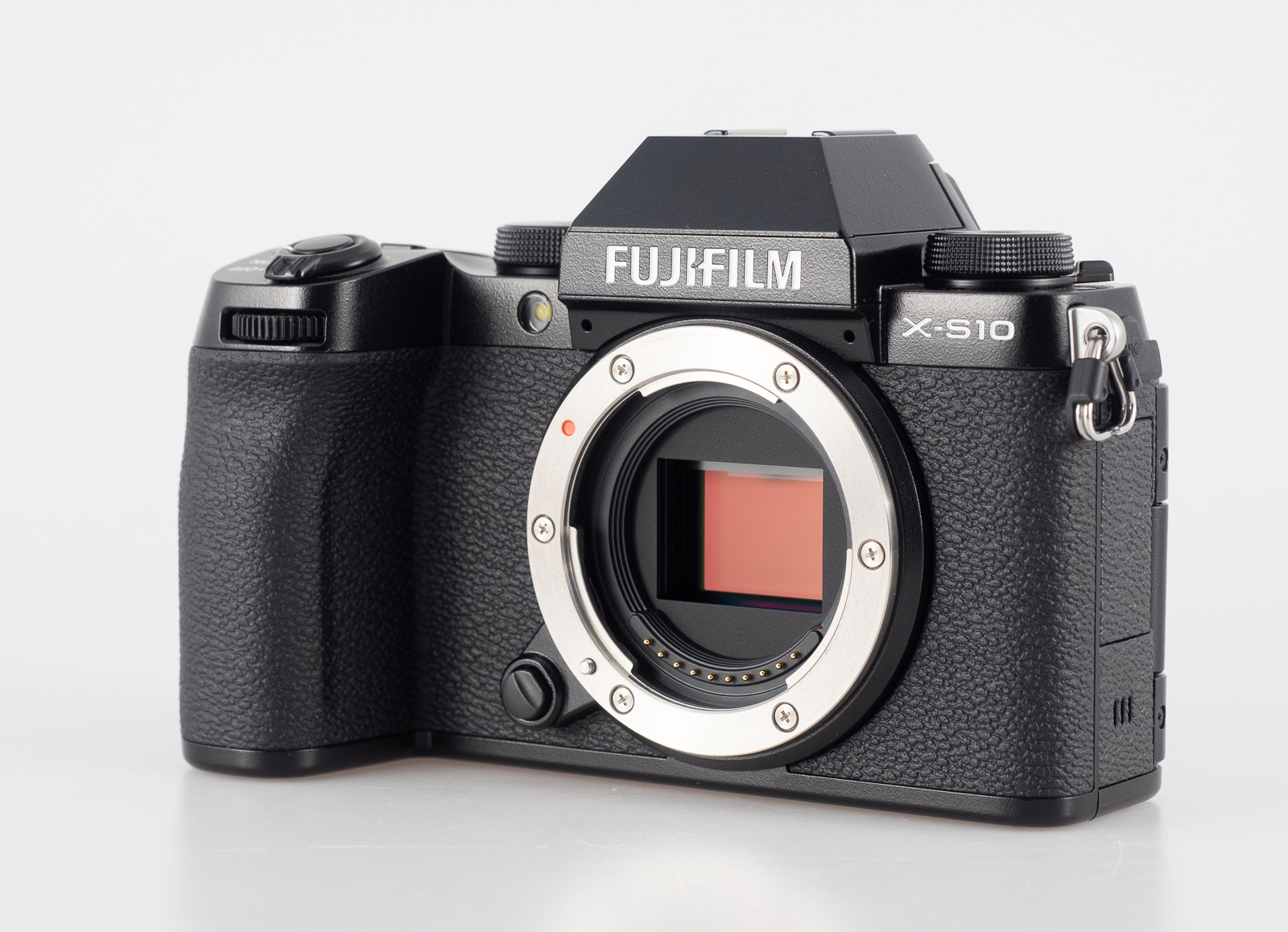

Budowa, jakość wykonania i funkcjonalność
Pod względem stylistyki, X-S10 stanowi pewne odejście od tego, do czego przyzwyczaiły nas bezlusterkowce Fujifilm. Wygląd „retro” powoli zanika, zabrakło bowiem np. pokręteł wartości czasów naświetlania, czułości ISO, czy kompensacji ekspozycji. Tym, co rzuca się w oczy w pierwszej kolejności, jest spory uchwyt – odpowiednio głęboki i pokryty gumową okleiną. Jakość wykonania aparatu stoi na dobrym poziomie. Warto również wspomnieć, że zarówno uchwyt, jak i przedni oraz górny panel wykonano z wytrzymałych stopów magnezu. Niestety, w X-S10 nie zdecydowano się na uszczelnienie konstrukcji.
Zestaw elementów sterujących obejmuje trzy pokrętła nastawcze, dżojstik (zamiast czterokierunkowego wybieraka) i kilka przycisków (większość programowalnych) – w tym osobny guzik do regulacji ISO.

Aparat należy do stosunkowo kompaktowych modeli. Niemniej jednak, dzięki dość dużej rękojeści, trzyma się go w dłoni całkiem wygodnie. Do ideału brakuje, by uchwyt miał większą wysokość. Aktualnie producent nie przewiduje w swojej ofercie dodatkowego uchwytu. Generalnie, ergonomię X-S10 oceniamy pozytywnie.
