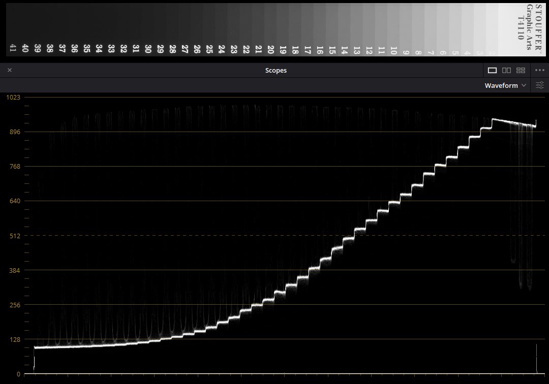

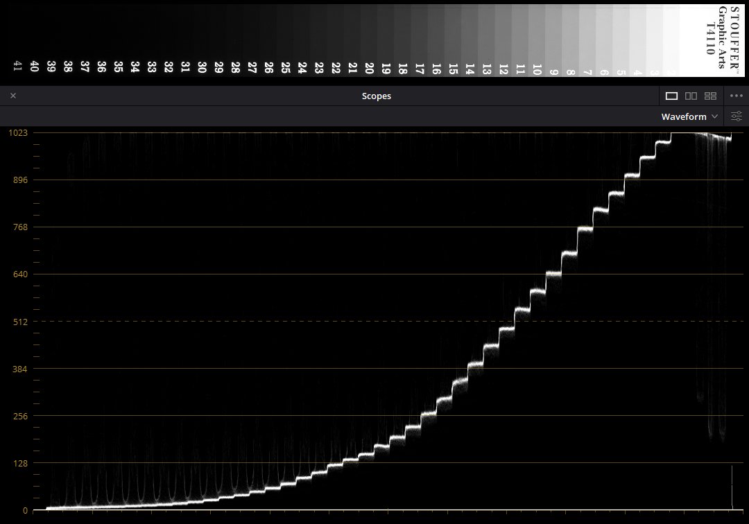

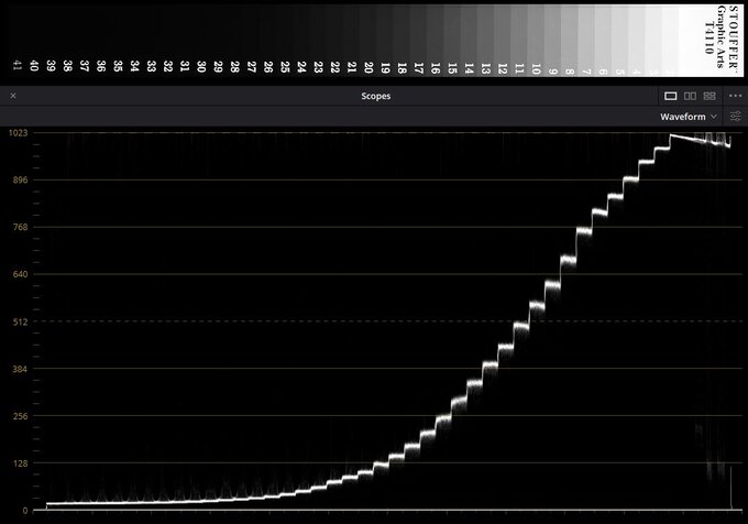

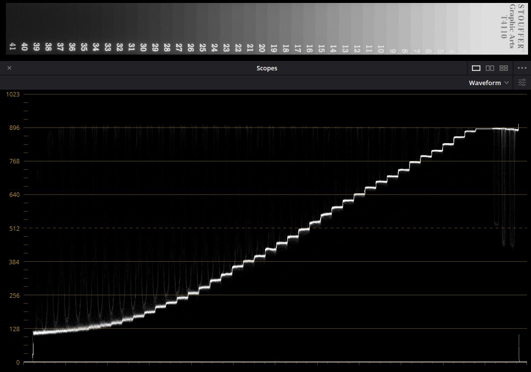

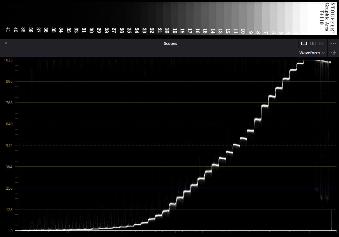

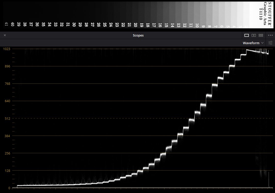

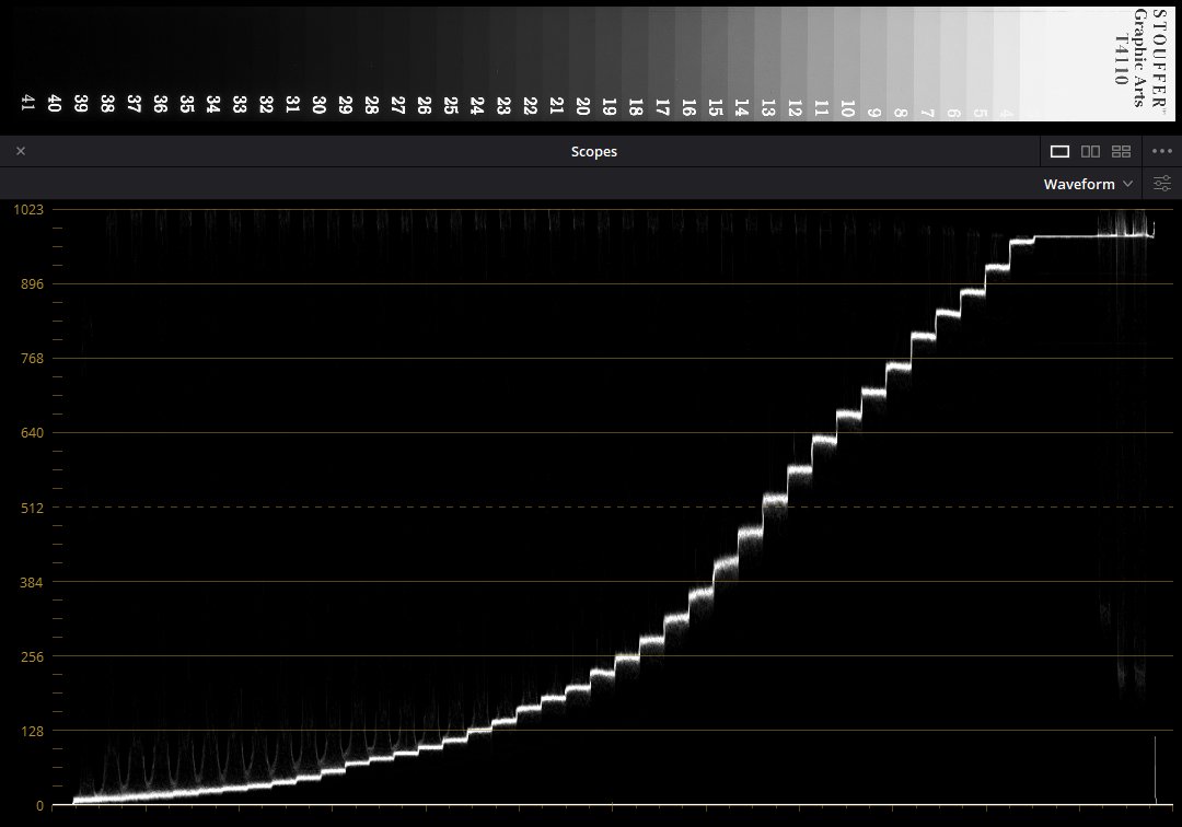

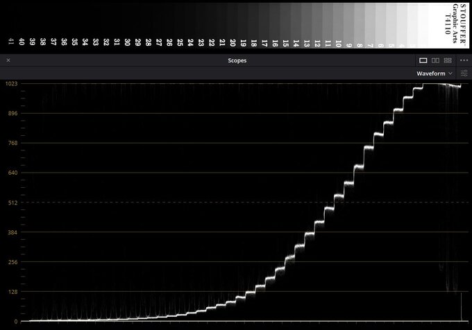

Po teście praktycznym pora na liczbowe wartości zakresu tonalnego, jaki oferują poszczególne profile obrazu. By to zmierzyć, nagraliśmy tablicę Stouffer T4110 na poszczególnych profilach obrazu i kombinacjach nastaw. Następnie stopklatki z tak nagranych ujęć zostały przeanalizowane z użyciem programu Imatest, co pozwoliło uzyskać liczbowe wartości. Ponieważ Imatest nie zawsze generuje wyniki dla wszystkich możliwych stosunków sygnału do szumu, przedstawiamy wartość dla najostrzejszego kryterium (stosunek sygnału do szumu 10:1 opisany jako „WYSOKA JAKOŚĆ”) oraz dla najniższego (wartość „Total” podawana przez Imatest, zazwyczaj nieco przekraczająca tę dla stosunku sygnału do szumu 1:1, w tabeli wartość ta została podpisana „NAJNIŻSZA JAKOŚĆ”).
Oprócz tego, w prezentującej te wyniki poniższej tabeli, załączamy także wykresy waveform monitor z programu DaVinci Resolve, prezentujące, jakie wartości przyjmują poszczególne pola tablicy zależnie od użytego profilu obrazu. Tablica była nagrywana tak, by prześwietlić pierwsze jedno lub dwa pola.
Zacząć należy od spostrzeżenia, że Sony FX3 to pierwszy testowany przez nas korpus, który dla kryterium najwyższej jakości obrazu (stosunek sygnału do szumu 10:1) nie tylko przekroczył 9 EV, ale od razu, rzutem na taśmę, przekroczył także 10 EV (dla profilu S-Log3). Widać tutaj wyraźną zaletę pikseli o dużym rozmiarze w porównaniu z większą ilością pikseli mniejszych, choćby i nadpróbkowanych.
Ciekawostką jest też, że obydwa S-Logi wypadają lepiej od profilu Hybrid Log Gamma. W innych testowanych przez nas korpusach Sony (A1, A7C) było na odwrót. Widać zatem, że S-Log, żeby pokazać pełnię swoich możliwości, potrzebuje dużych pikseli o dobrym stosunku sygnału do szumu.
Pewnym zaskoczeniem jest też wzrost zmierzonej dynamiki dla standardowego profilu obrazu przy obniżonym kontraście, który niezbyt się pokrywa z obserwacjami praktycznymi powyżej. Trudno jednak wyjaśnić przyczyny tego zjawiska.

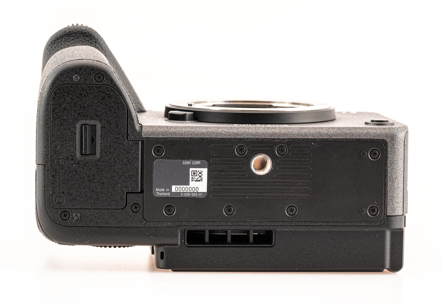

Sony FX3 posiada aktywne chłodzenie, wloty / wyloty powietrza znajdziemy na dolnej oraz lewej (patrząc od tyłu) ściance aparatu. Pracą wentylatora możemy sterować z poziomu menu aparatu – dostępne tryby to:
