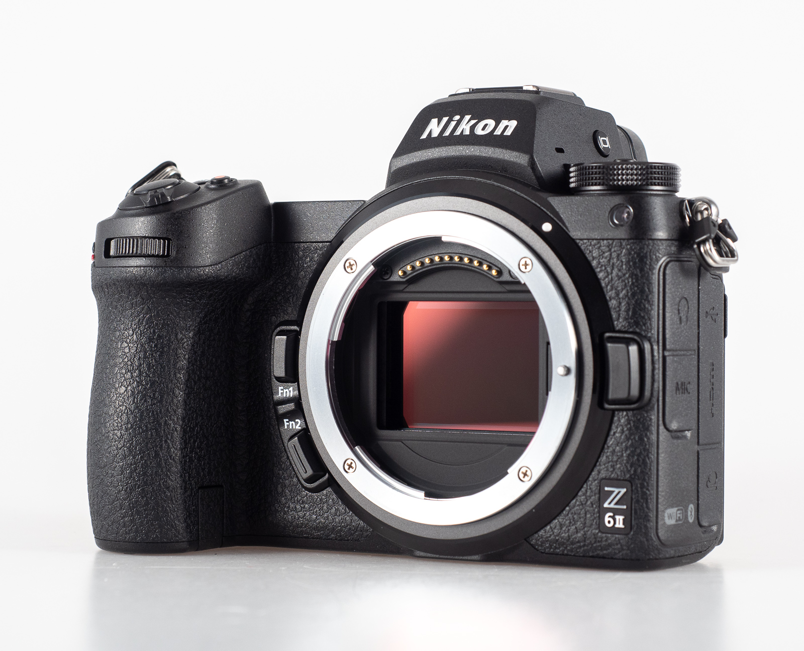

Przyszedł czas na podsumowanie. Zbierzmy zatem najważniejsze informacje dotyczące testowanego aparatu w poszczególnych kategoriach.
Nikon Z6 II - Podsumowanie
Budowa, jakość wykonania i funkcjonalność
Z zewnątrz Nikon Z6 II to praktycznie kopia poprzednika. Wymiary są identyczne, wzrosła jedynie waga o zaledwie 30 gramów. Nowy bezlusterkowiec Nikona charakteryzuje się nienaganną jakością wykonania. Nie można mu odmówić solidności, co wynika z zastosowania magnezowego szkieletu. Spasowanie poszczególnych elementów nie budzi zastrzeżeń, a całość zabezpieczono przed kurzem i wilgocią.
W aparacie zastosowano nowy akumulator EN-EL15c, choć możliwe jest stosowanie starszych ogniw EN-EL15 (a/b). Tylko ogniwa typu „b” i „c” pozwalają na ładowanie przez złącze USB-C, dodatkowo, w Z6 II możemy uzupełniać energię nawet podczas pracy. Udoskonalono także slot kart pamięci i zamiast pojedynczego, mamy podwójny. Tym samym możemy używać kart CFexpress/XQD oraz SD (UHS-II).
Nie możemy narzekać na zestaw elementów sterujących, obejmujący całkiem sporą liczbę przycisków (w tym część programowalnych), dżojstik i dwa pokrętła sterujące.
3.2-calowy wyświetlacz LCD wyposażono w interfejs dotykowy, pozwalający na wybór punktów AF (wraz z ustawieniem ostrości i wyzwoleniem migawki), obsługę menu zwykłego i podręcznego, jak również przeglądanie zdjęć. Dobre wrażenie robi wysokorozdzielczy wizjer elektroniczny o bardzo dużym powiększeniu (0.8x), choć brakuje mu nieco płynności przy dynamicznym przesuwaniu aparatu. Warto również wspomnieć o dodatkowym, niewielkim monochromatycznym ekranie OLED z podstawowymi ustawieniami aparatu.
