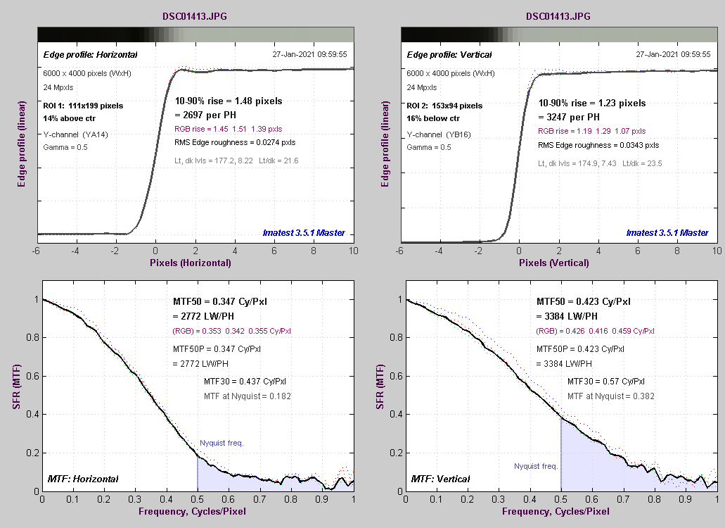

Generalnie, wyniki pomiarów na JPEG-ach pokazują podobne zachowanie, jak w A7 III. Maksymalne osiągi lekko przekraczają 3000 lw/ph i są nieco wyższe od tych u konkurentów. Jak zwykle, zachęcamy do obejrzenia wykresów z Imatestu, żeby przekonać się jak wygląda kwestia wyostrzania w testowanym aparacie.
Sony A7C - Rozdzielczość
Na górnych wykresach widoczny jest przebieg profilu na granicy czerni i bieli dla poszczególnych składowych. Nie widać lokalnych ekstremów, które mogłyby wskazywać na stosowanie wyostrzania. Jedynie dolne wykresy, czyli przebiegi funkcji MTF, pokazują łagodne wyostrzanie JPEG-ów.

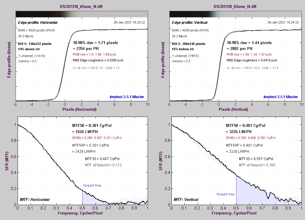

Tak samo jak poprzednik (czy Nikon Z6 i Z6 II), również A7C ma asymetryczny filtr antyaliasingowy. Widać to na podstawie różnych wartości funkcji MTF dla składowej pionowej i poziomej oraz odpowiedzi w częstości Nyquista. Nie zauważyliśmy natomiast żadnych oznak wyostrzania RAW-ów, o czym świadczą wykresy funkcji MTF oraz przebiegi profilu na granicy czerni i bieli (wygenerowane dla przykładowego pliku RAW) zaprezentowane poniżej.

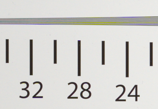

Jak zwykle w przypadku aparatów pozbawionych lub z osłabionym filtrem antyaliasingowym, warto wziąć pod uwagę zwiększoną podatność na wystąpienie efektu mory. Na zdjęciach tablicy do pomiaru zdolności rozdzielczej da się odnaleźć jej ślady, choć głównie dla składowej pionowej.

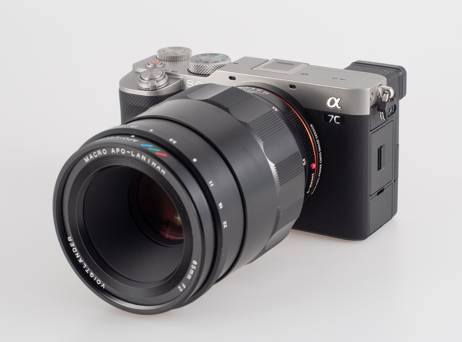

Obiektyw Voigtlander Apo-Lanthar 65 mm f/2 Aspherical 1:2 Macro wykorzystywany w testach rozdzielczości udostępniła firma FoxFoto:

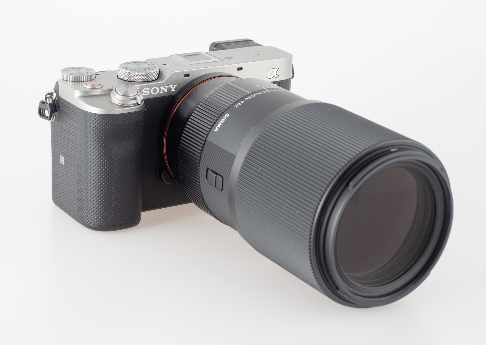

Obiektyw Sigma A 105 mm f/2.8 DG DN Macro wykorzystywany w testach rozdzielczości udostępniła firma K-Consult.
