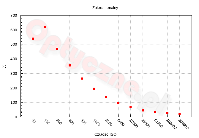

Zakres tonalny
Zakres tonalny, będący miarą liczby rozróżnianych przejść tonalnych pomiędzy skrajnymi wartościami czerni i bieli, mówi nam, jak bardzo szum redukuje jakość zdjęcia powodując posteryzację.
Zakres tonalny wyznaczyliśmy w oparciu o serię zdjęć tablicy Kodak Q-14. Pomiarów dokonaliśmy na surowych plikach przekonwertowanych uprzednio do 48-bitowych TIFF-ów bez demozaikowania.
Sony A7C - Zakres i dynamika tonalna
Na powyższym wykresie możemy zauważyć, że dla najniższej natywnej czułości liczba tonów sięga około 620, czyli otrzymujemy 9.3-bitowy zapis danych. Taki wynik gwarantuje oczywiście wizualnie gładkie przejścia tonalne, bez widocznej posteryzacji. Konkurencja zanotowała – zresztą solidarnie – wyniki niższe o zaledwie 0.1 bita.
Wraz ze zwiększaniem czułości zakres tonalny oczywiście maleje. Przy ISO 1600 otrzymujemy wartości 7.6 bita, co daje około 194 przejść tonalnych. Przy maksymalnym dostępnym ISO przejść tonalnych mamy już tylko 18, co daje 4.2 bita.

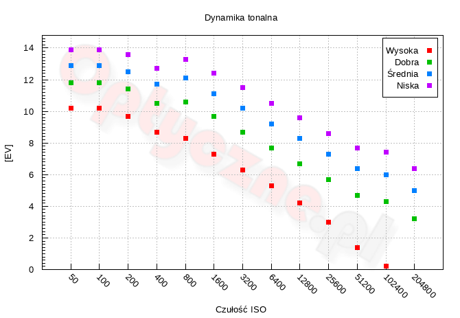

Dynamika tonalna
Dynamikę tonalną wyznaczyliśmy w oparciu o serię zdjęć tablicy Kodak Q-14. Pomiary wykonaliśmy na surowych plikach przekonwertowanych uprzednio do 48-bitowych TIFF-ów bez demozaikowania. Na wykresie przedstawiamy wartości zakresu tonalnego dla wysokiej, dobrej, średniej i niskiej jakości obrazu. Odpowiada to stosunkom sygnału do szumu na poziomie 10, 4, 2 i 1.
Dla najlepszej jakości obrazu przy ISO 100 testowany aparat osiąga wartość dynamiki tonalnej na poziomie 10.2 EV, co jest niewątpliwie bardzo dobrym wynikiem. Po raz kolejny testowany model wypadł odrobinę lepiej od konkurencji (czyli Z6 II, S5 i fp), która uzyskała dla analogicznych warunków po 10 EV.
Dla kryterium SNR=1 dynamika osiąga 13.9 EV dla bazowego ISO, co oznacza, że wykorzystywany jest niemal cały zakres pracy przetwornika ADC. Przy tej jakości, od ISO 800 włącznie, widać zysk wynikający z architektury dual-gain, przekładający się na lepsze osiągi dynamiki.

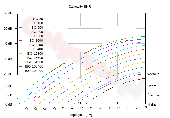

Poniżej przedstawiamy pełne wykresy SNR wygenerowane na podstawie wykonanych pomiarów dla wszystkich czułości aparatu.
Wartość 0 na osi OX oznacza maksymalną wartość, którą aparat może zapisać w pliku RAW. Na prawej osi OY oznaczyliśmy miejsca dla kryteriów SNR=10 (wysoka), 4 (dobra), 2 (średnia) i 1 (niska). Przy pomocy tego wykresu każdy może oszacować dostępną dynamikę dla wybranej przez siebie minimalnej użytecznej jakości obrazu. Wystarczy poprowadzić poziomą linię wzdłuż wybranego kryterium i odczytać wartość na osi OX, dla której linia ta przecina się z wykresem dla odpowiedniej czułości. Gdy np. uznamy za kryterium minimalnej użytecznej jakości 12 dB, widzimy, że dla ISO 1600 dynamika przekracza 9.5 EV.
