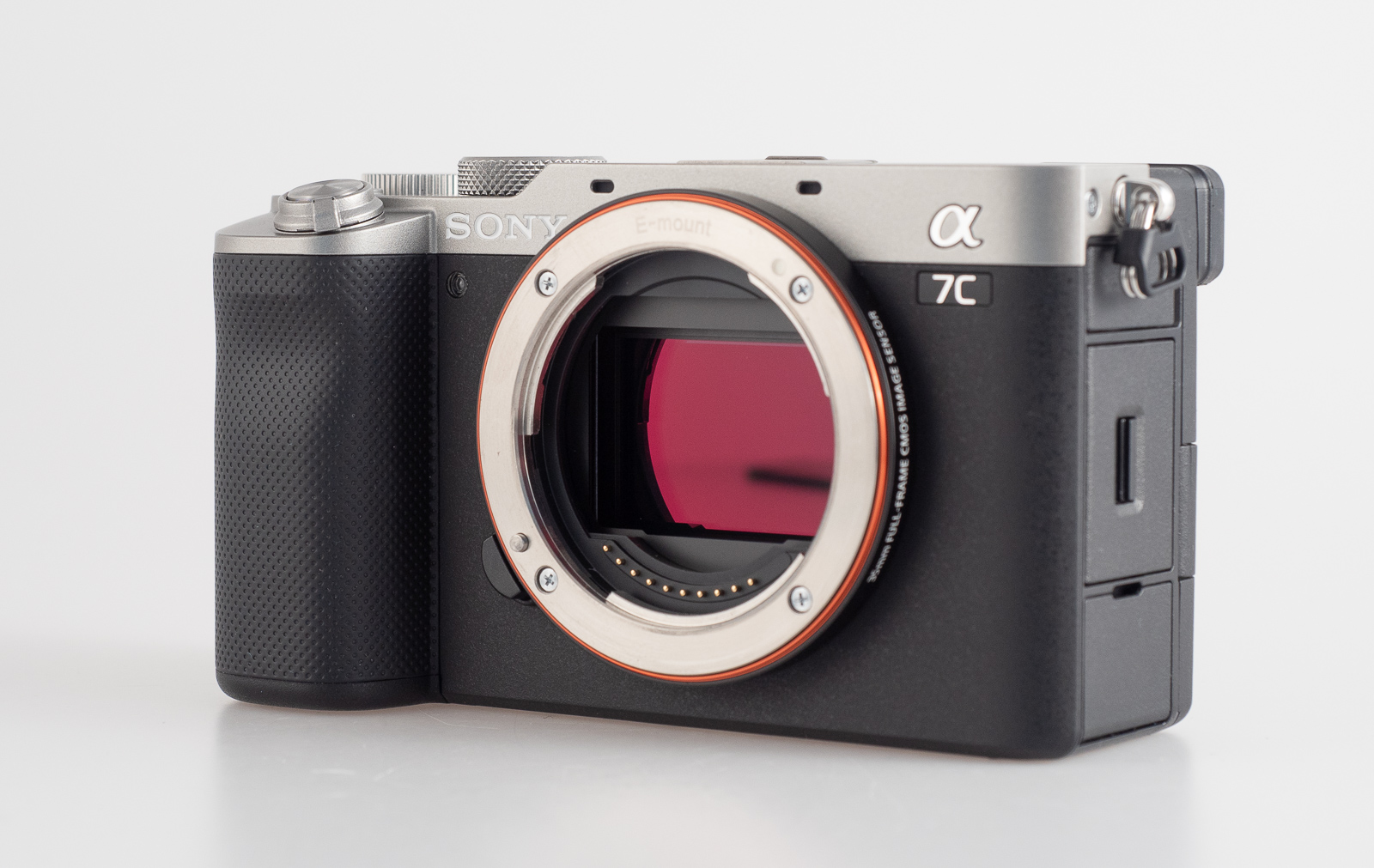

A7C może się pochwalić kompaktowymi rozmiarami, przez co przypomina modele z rodziny A6x00 (z sensorami APS-C). Zmniejszenie obudowy odbyło się natomiast kosztem wielkości rękojeści. Za to jakość wykonania nie budzi zastrzeżeń, większą część korpusu wykonano ze stopów magnezu, a całość jest odporna na pył i wilgoć. Spasowanie poszczególnych elementów także nie daje żadnych powodów do narzekań. Producent nie przewidział możliwości dołączenia uchwytu do zdjęć pionowych.
W aparacie znajdziemy pojedynczy slot kard SD (UHS-II). Zestaw złącz komunikacyjnych obejmuje wyjście słuchawkowe i wejście mikrofonu (mini-jack) oraz mikro HDMI i USB typu C. Akumulator NP-FZ100 zapewnia bardzo dobrą wydajność urządzenia.
Wyświetlacz umieszczono na obrotowym przegubie, co zapewnia dużą swobodę w ustawieniu go. Sam 3-calowy ekran nie zachwyca jakością jak na dzisiejsze standardy, jest po prostu przyzwoity. Gorzej wygląda sytuacja z wizjerem. Ma on, co prawda, taką samą rozdzielczość jak celownik w A7 III (2.36 miliona punktów), ale skromne powiększenie (0.59x) i nie zapewnia komfortu kadrowania. Nietrudno też zauważyć morę i aliasing.

Niewielki rozmiar korpusu odbija się niestety na jego ergonomii. Uchwyt aparatu pozostawia trochę do życzenia, bowiem brakuje mu zarówno głębokości, jak i wysokości. Pewne uproszczenia dotknęły także elementów sterujących. Względem A7 III zabrakło np. dżojstika i trzeciego pokrętła nastawczego, a zamiast czterech przycisków programowalnych C, mamy tylko jeden. Do dyspozycji użytkownika nadal pozostaje Moje Menu (mieszczące do pięciu zakładek po sześć pozycji) oraz konfigurowalne menu podręczne Fn.
