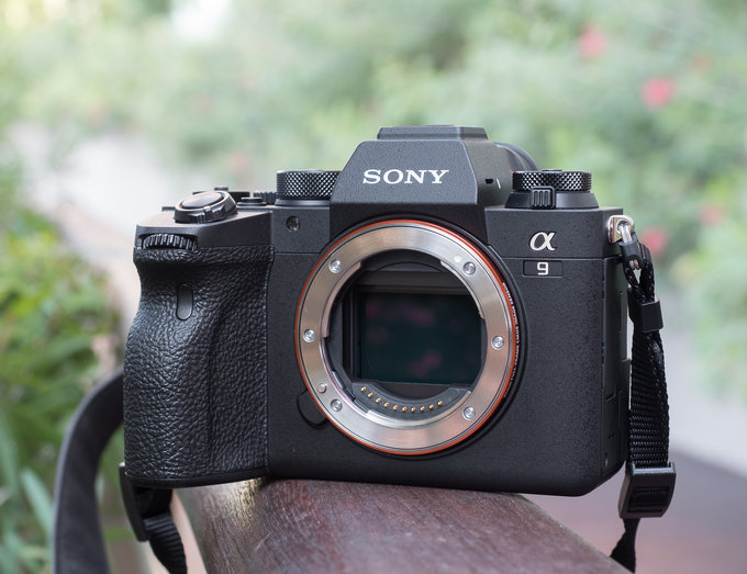

Budowa, jakość wykonania i funkcjonalność
Szkielet A9 II został wykonany ze stopów magnezu i uszczelniony. Korpus cieszy ogólną jakością wykonania. Urósł on nieco względem poprzednika, głównie na głębokość. Chropowata guma stanowiąca wykończenie rękojeści zapewnia dobrą przyczepność do skóry dłoni. A9 II jest kompatybilny z uchwytem do zdjęć pionowych o symbolu VG-C4M (przeznaczonym także dla A1, A7R IV i A7S III).
Aparat oferuje podwójny slot kart SD, a każdy z nich obsługuje szybki standard UHS-II. Akumulator zapewnia dobrą wydajność, w dodatku można go bez problemu naładować w aparacie ładowarką od smartfona.
Uchylny wyświetlacz jest taki sam jak u poprzednika – 3 cale i 1 440 000 punktów rozdzielczości. Jakość wyświetlania nie daje w zasadzie powodów do narzekań, jednak w porównaniu do aktualnej konkurencji, nie wypada on już tak dobrze. Dotykowy interfejs jest nadal dość ograniczony. Dobre wrażenie sprawia natomiast wizjer elektroniczny o sporej rozdzielczości (3.69 miliona punktów) i powiększeniu (0.78x). Możemy wybrać częstotliwością odświeżania 60 kl/s lub 120 kl/s.
