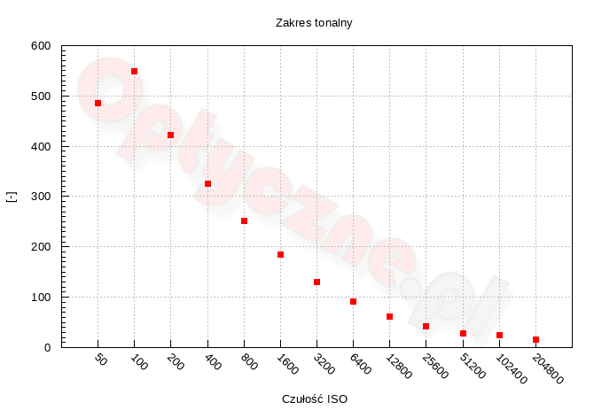

Zakres tonalny
Zakres tonalny, będący miarą liczby rozróżnianych przejść tonalnych pomiędzy skrajnymi wartościami czerni i bieli, mówi nam, jak bardzo szum redukuje jakość zdjęcia powodując posteryzację.
Zakres tonalny wyznaczyliśmy w oparciu o serię zdjęć tablicy Kodak Q-14. Pomiarów dokonaliśmy na surowych plikach przekonwertowanych uprzednio do 48-bitowych TIFF-ów bez demozaikowania.
Sony A9  II - Zakres i dynamika tonalna
Na powyższym wykresie możemy zauważyć, że dla najniższej natywnej czułości liczba tonów sięga około 549, czyli otrzymujemy 9.1-bitowy zapis danych. Taki wynik gwarantuje oczywiście wizualnie gładkie przejścia tonalne, bez widocznej posteryzacji. U poprzednika, jak również w przypadku Nikona D6, zanotowaliśmy ciut więcej, mianowicie 9.2 EV. Z kolei wynik dla EOS-a 1D X Mark III to 8.9 EV.
Wraz ze zwiększaniem czułości zakres tonalny oczywiście maleje. Przy ISO 6400 otrzymujemy wartości 6.5 bita, co daje około 92 przejścia tonalne. Przy maksymalnym dostępnym ISO przejść tonalnych mamy już tylko 16, co daje 4 bity.

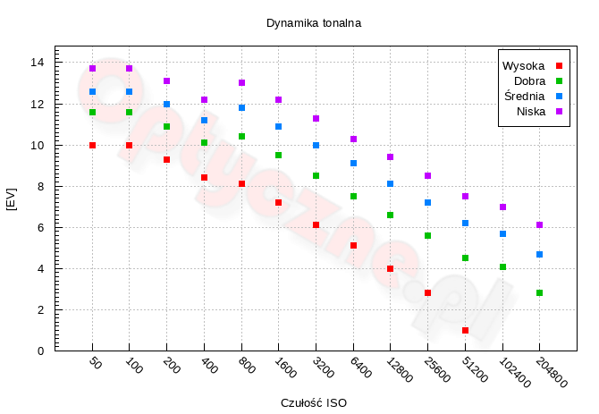

Dynamika tonalna
Dynamikę tonalną wyznaczyliśmy w oparciu o serię zdjęć tablicy Kodak Q-14. Pomiary wykonaliśmy na surowych plikach przekonwertowanych uprzednio do 48-bitowych TIFF-ów bez demozaikowania. Na wykresie przedstawiamy wartości zakresu tonalnego dla wysokiej, dobrej, średniej i niskiej jakości obrazu. Odpowiada to stosunkom sygnału do szumu na poziomie 10, 4, 2 i 1.
Dla najlepszej jakości obrazu przy ISO 100 testowany aparat osiąga wartość dynamiki tonalnej na poziomie 10 EV, co jest niewątpliwie świetnym wynikiem. Testowany model wypadł praktycznie tak samo jak EOS 1D X Mark III (9.9 EV) i trochę lepiej od poprzednika (9.7 EV). Niższy rezultat zanotowaliśmy w Nikonie D6 – 8.6 EV.
Dla kryterium SNR=1 dynamika osiąga 13.7 EV dla bazowego ISO, co oznacza, że niewiele brakuje, by wykorzystywany był cały zakres pracy przetwornika ADC. Przy tej jakości, wyraźnie widać zysk wynikający z architektury dual-gain, przekładający się na lepsze osiągi dynamiki dla ISO 800 względem ISO 400.

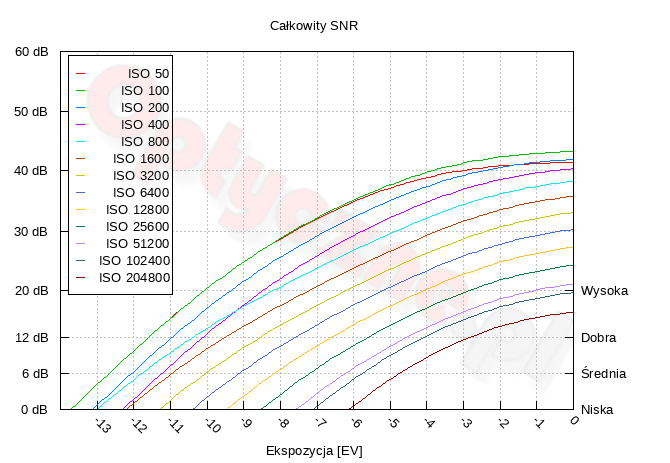

Poniżej przedstawiamy pełne wykresy SNR wygenerowane na podstawie wykonanych pomiarów dla wszystkich czułości aparatu.
Wartość 0 na osi OX oznacza maksymalną wartość, którą aparat może zapisać w pliku RAW. Na prawej osi OY oznaczyliśmy miejsca dla kryteriów SNR=10 (wysoka), 4 (dobra), 2 (średnia) i 1 (niska). Przy pomocy tego wykresu każdy może oszacować dostępną dynamikę dla wybranej przez siebie minimalnej użytecznej jakości obrazu. Wystarczy poprowadzić poziomą linię wzdłuż wybranego kryterium i odczytać wartość na osi OX, dla której linia ta przecina się z wykresem dla odpowiedniej czułości. Gdy np. uznamy za kryterium minimalnej użytecznej jakości 12 dB, widzimy, że dla ISO 1600 dynamika zbliża się do wartości 9.5 EV.
