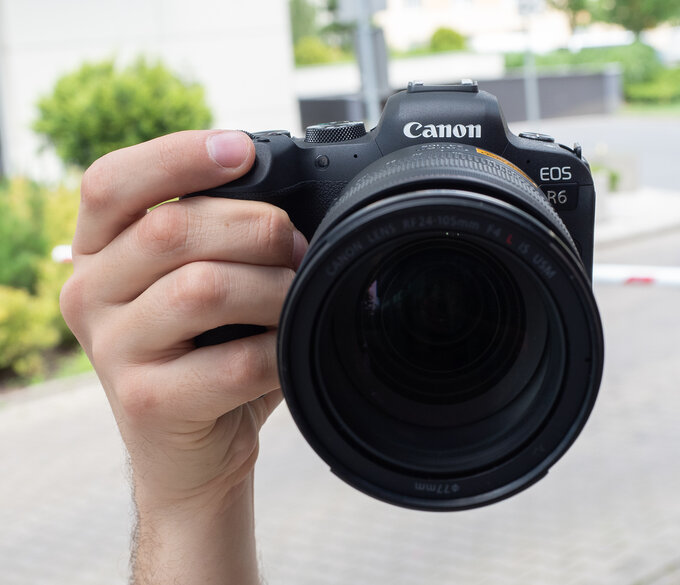

Wyprofilowany uchwyt aparatu zapewnia dobre podparcie dla prawej dłoni. Swój udział ma w tym również gumowa okleina, wyściełająca dużą część rękojeści. Zabrakło jej natomiast w lewej części aparatu. Producent oferuje także dodatkowy uchwyt do zdjęć pionowych, oznaczony symbolem BG-R10 (wspólny dla modeli R5 i R6). Podczas testu korzystaliśmy m.in. z dość ciężkiego, systemowego obiektywu 1.2/85 i trzymanie w dłoni takiego zestawu było oczywiście możliwe, ale wygodniej było podtrzymywać obiektyw lewą ręką. Przy reporterskim zoom-ie 2.8/70–200 było to już praktycznie konieczne.
Zestaw elementów sterujących jest dość podobny jak w R5 i robi dobre wrażenie ze względu na obecność trzech pokręteł sterujących, dżojstika i wielu programowalnych przycisków. W poprzednim rozdziale wspominaliśmy także o umieszczonym obok przycisku wyzwalania migawki guziku M-Fn, który domyślnie otwiera niewielki panel z 5 podstawowymi ustawieniami aparatu i umożliwia ich regulację. Może on w wielu sytuacjach zastąpić szybkie menu. Niewątpliwym plusem całego systemu EOS RF jest umieszczenie na każdym obiektywie konfigurowalnego, skokowego pokrętła na przodzie. Nie można także zapomnieć o użytecznym interfejsie dotykowym ekranu.

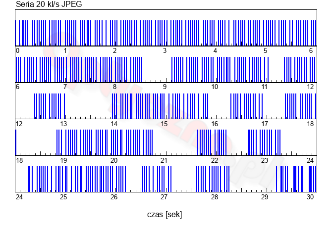

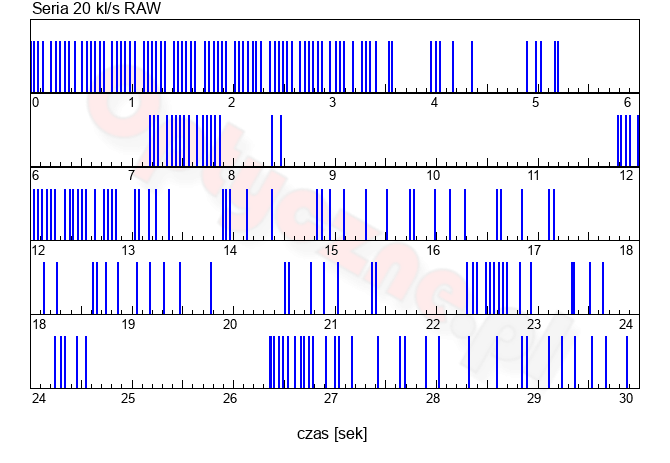

Zdjęcia seryjne

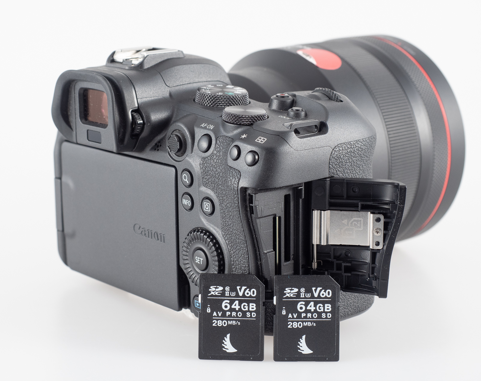

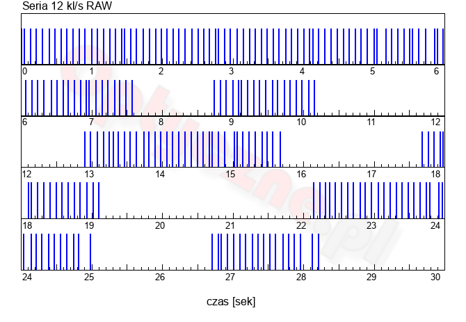

Canon EOS R6 oferuje trzy tryby zdjęć seryjnych: szybki+ (maksymalnie 12 kl/s, a przy migawce elektronicznej 20 kl/s), szybki – (do 8 kl/s dla aktywnej elektronicznej pierwszej kurtyny migawki) i wolny (3 kl/s).
Test szybkości wykonaliśmy z kartą Angelbird AV PRO 64 GB SDXC UHS-II V90. Czas naświetlania ustawiony został na 1/1000 s, wykorzystaliśmy ISO 1600. Objętość pliku JPEG wyniosła 14.9 MB, natomiast RAW – 34.6 MB. Dla 30-sekundowej serii otrzymaliśmy następujące rezultaty:
  • Migawka mechaniczna – 12 kl/s:
    • 360 zdjęć JPEG LARGE FINE (12 kl/s),
    • 214 zdjęć RAW (7.13 kl/s).
  • Migawka elektroniczna – 20 kl/s:
    • 452 zdjęć JPEG LARGE FINE (15.1 kl/s),
    • 216 zdjęć RAW (7.2 kl/s).
Dokładne wyniki naszych pomiarów prezentujemy na poniższych wykresach.
Canon EOS R6 - Użytkowanie i ergonomia
Przy 12 kl/s aparat jest w stanie wykonywać zdjęcia przez cały, 30-sekundowy test, o ile korzystamy z formatu JPEG. Po wybraniu RAW-ów, bufor zapełnia się po ok. 7.5 sekundy. Najszybszy tryb seryjny, tj. 20 kl/s jest naturalnie bardzie wymagający i w tym tempie możemy fotografować przez ok. 8.5 i 3.5 sekundy, odpowiednio dla plików JPEG i RAW. Generalnie, wydajność trybu seryjnego EOS-a R6 robi bardzo dobre wrażenie.
Testy trybu seryjnego przeprowadzamy z wykorzystaniem kart pamięci Angelbird AV PRO, udostępnionych przez firmę Fototechnika.

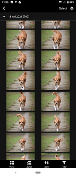

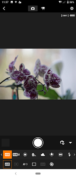

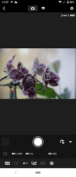

Wi-Fi oraz Bluetooth
W EOS-ie R6 zastosowano wbudowany transmiter sieci Wi-Fi (z obsługą NFC), umożliwiający bezprzewodową komunikację aparatu z zewnętrznymi urządzeniami. W ramach tego rozwiązania do dyspozycji mamy następujące funkcjonalności:
  • połączenie ze smartfonem – umożliwia przeglądanie zdjęć oraz zdalne wyzwalanie migawki,
  • zapisywanie obrazów w stacji Canon Connect Station,
  • zdalna obsługa aparatu za pomocą programu EOS Utility,
  • drukowanie obrazów na drukarce Wi-Fi,
  • przesyłanie obrazów na serwer FTP,
  • wysyłanie obrazów do serwisu internetowego Canon Image Gateway.

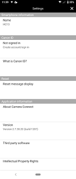

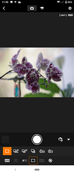

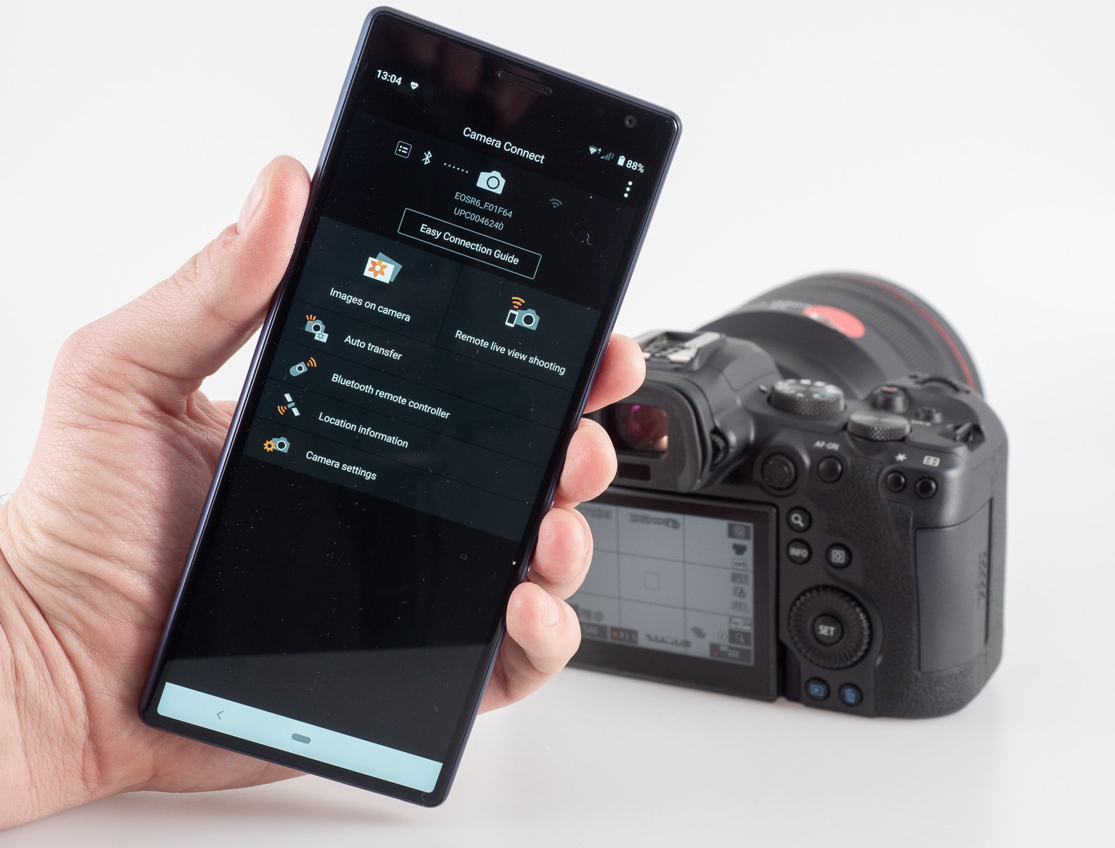

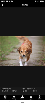

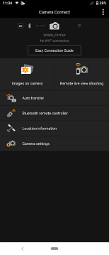

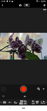

Do połączenia aparatu ze smartfonem konieczne jest zainstalowanie w telefonie aplikacji Camera Connect. Kiedy już dokonamy połączenia aparatu i telefonu, we wspomnianej aplikacji wybieramy jeden z trybów: Images on camera, Remote Live View Shooting, Location Information lub Camera Settings. Pierwszy służy oczywiście do przeglądania zdjęć zapisanych na karcie aparatu. Drugi natomiast umożliwia zdalne wyzwalanie migawki z poziomu telefonu. Na ekranie smartfona widzimy aktualny podgląd kadru, a dodatkowo możemy także wyświetlić informacje o ustawieniach fotografowania. Możemy zmieniać podstawowe parametry ekspozycji: czas migawki, wartość przysłony, czułość ISO oraz kompensację ekspozycji. Poza tym mamy możliwość wybrania trybu balansu bieli, wyzwalania migawki (pojedyncze, seryjne, samowyzwalacz) oraz trybu obszaru AF (punktowy lub wykrywanie twarzy połączone ze śledzeniem). Brakuje natomiast wyboru formatu zapisywanego pliku. Ostrość ustawiana jest automatycznie po dotknięciu przycisku na ekranie, wcześniej należy wskazać palcem odpowiednie miejsce w kadrze. Wyzwolenia migawki dokonujemy odpowiednim przyciskiem. Wykonane zdjęcie możemy podejrzeć bezpośrednio w telefonie, również w powiększeniu. Tryb Camera Settings daje możliwość zmiany ustawień związanych z datą, godziną i strefą czasową, natomiast Location Information dołączenia do zdjęć tagów GPS. Całkiem szerokie opcje oferuje również tryb nagrywania wideo.
Canon EOS R6 - Użytkowanie i ergonomia Canon EOS R6 - Użytkowanie i ergonomia Canon EOS R6 - Użytkowanie i ergonomia Canon EOS R6 - Użytkowanie i ergonomia
Nawiązanie połączenia Wi-Fi trwa zwykle ok. 20 sekund. Aplikacja działa stabilnie i nie mamy do niej zastrzeżeń. Przesyłać możemy zdjęcia zarówno w formacie JPEG, jak i RAW, choć na smartfonie te drugie zapisywane są jako JPEG-i. Aparat pozwala także na transfer filmów (także 4K). Brakowało nam opcji symultanicznego zapisu zdjęć na smartfonie, choćby w zmniejszonej rozdzielczości. Moduł Bluetooth ma na celu utrzymać stałą łączność pomiędzy smartfonem i aparatem, by szybciej uruchamiać połączenie przez Wi-Fi. Przy pomocy tej technologii nie możemy jednak np. kopiować zdjęć na telefon, aplikacja pozwala jednak na wyzwalanie migawki.
Funkcjonalność modułu Wi-Fi testowaliśmy korzystając ze smartfona Sony Xperia 10 Plus, udostępnionego przez firmę Sony.

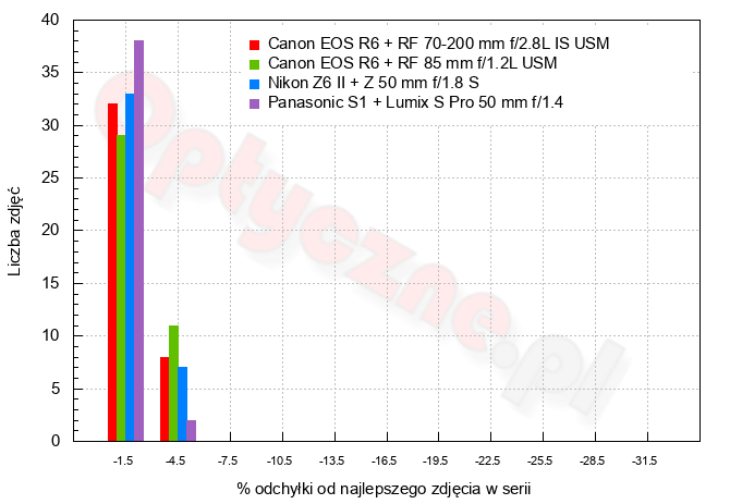

Standardowo w teście autofokusa wykonujemy serię 40 zdjęć. Na zastosowanych obiektywach (2.8/70–200 ustawionym na ogniskowej 135 mm) ustawiamy przysłonę f/2.8 i fotografujemy tablicę rozdzielczości, każdorazowo przeogniskowując obiektyw. Wyniki przedstawiamy w postaci histogramu, który prezentuje procentowe wartości odchyłek od najlepszego pomiaru MTF50 w serii.
Celność z reporterskim zoom-em jest rewelacyjna. Oczywiście także w przypadku jasnej stałki nie mamy żadnych powodów do narzekań.

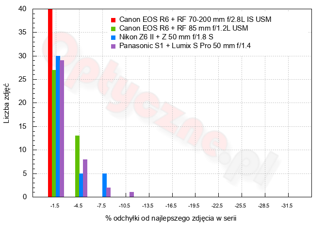

A teraz spójrzmy na wyniki testu przeprowadzonego w świetle żarowym.
Dla zoom-a celność lekko spadła, natomiast dla stałki – wzrosła. Tak czy inaczej, nie mamy najmniejszych zastrzeżeń do powyższych wyników.
