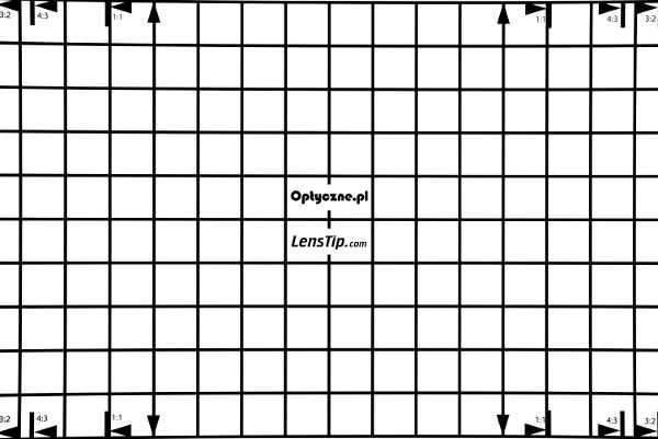

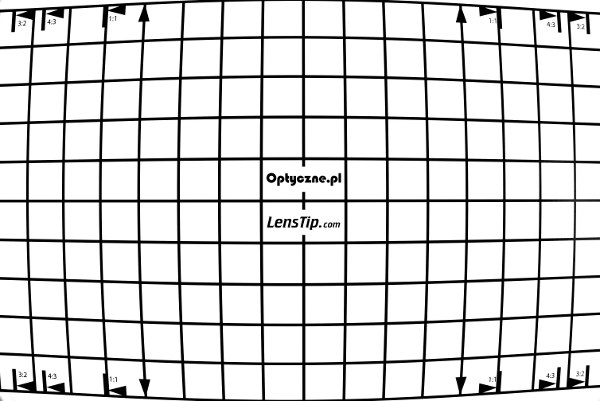

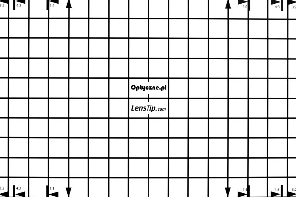

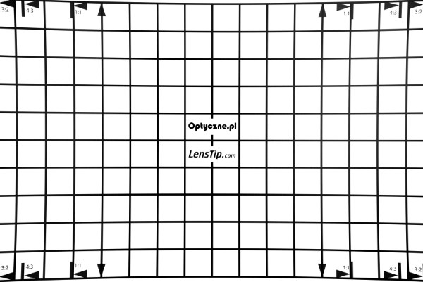

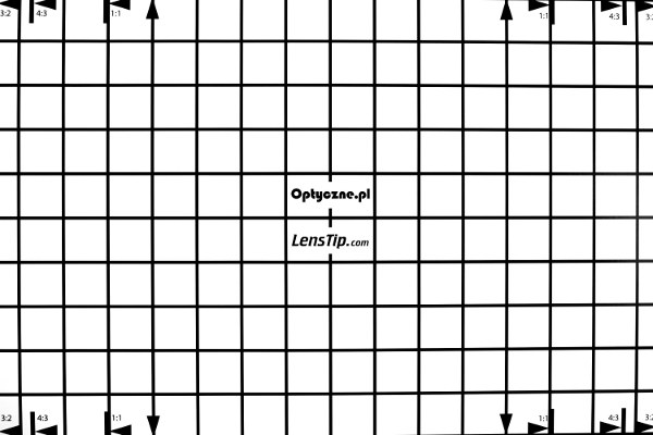

System Fujifim X traktuje dystorsję w różny sposób. Czasami jest ona korygowana przez optykę i nie jest przez to wymagana dodatkowa korekta przez oprogramowanie. W niektórych przypadkach, szczególnie jeśli mówimy o obiektywach szerokokątnych, konstruktorzy optyki mocno posiłkują się jednak korygowaniem dystorsji przez aparat.
Gdy spoglądamy na pliki JPEG, dystorsja jest mała. Na 15 mm mamy do czynienia z niewielką „beczką” o wartości −0.62%, która spada do poziomu prawie zerowego (−0.09%) w środku zakresu ogniskowych, by znów powrócić do wyjściowego poziomu na 45 mm (−0.53%). Wszystkie te wyniki są na tyle małe, że wada ta zupełnie nie będzie nam przeszkadzać na zdjęciach, a jednocześnie silnie sugerują, że dystorsja jest korygowana programowo.
Rzut okiem na RAW-y wywołane programem dcraw pokazuje, że faktycznie dystorsja jest bardzo duża. Na 15 mm uzyskaliśmy wynik aż −6.70%. To nie koniec, bo zdjęcie pokazuje obecność lekkiej dystorsji falistej. Jeśli więc ograniczymy nasze pomiary do obszaru znaczników 1:1, dystorsja wzrośnie do ogromnego poziomu −7.38%.
W środku zakresu ogniskowych mamy już do czynienia z dystorsją poduszkową, ale jej wartość nie jest duża i wynosi +1.01%. Wzrasta ona jednak wraz z dalszym wydłużaniem ogniskowej, by na 45 mm sięgać całkiem już zauważalnej wartości +2.89%.
Podobnie jak w przypadku testowanego niedawno Fujinona 8–16 mm, znów mamy tutaj przeogromną różnicę pomiędzy dystorsjami na obu krańcach ogniskowych – w tym przypadku sięga ona prawie 10%. To naprawdę fatalny wynik.
Fujinon X-T2, JPEG, 15 mm
Fujifilm Fujinon XC 15-45 mm f/3.5-5.6 OIS PZ - Dystorsja
Fujinon X-T2, JPEG, 28 mm
Fujinon X-T2, JPEG, 45 mm
Fujinon X-T2, RAW, 15 mm
Fujinon X-T2, RAW, 28 mm
