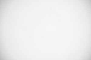

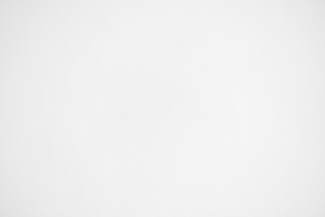

Spójrzmy więc na poniższe miniaturki, żeby ocenić, jak wygląda winietowanie testowanego obiektywu na plikach JPEG uzyskanych przy pomocy aparatu Fujifilm X-T2.
Fujifilm X-T2, JPEG, 15 mm, f/3.5 Fujifilm X-T2, JPEG, 15 mm, f/5.6
Fujifilm Fujinon XC 15-45 mm f/3.5-5.6 OIS PZ - Winietowanie Fujifilm Fujinon XC 15-45 mm f/3.5-5.6 OIS PZ - Winietowanie

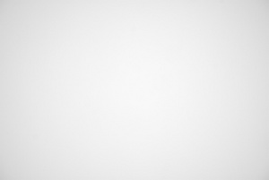

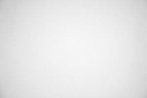

Fujifilm X-T2, JPEG, 28 mm, f/4.5 Fujifilm X-T2, JPEG, 28 mm, f/5.6

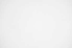

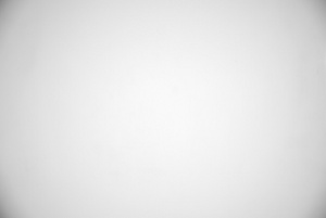

Fujifilm X-T2, JPEG, 45 mm, f/5.6 Fujifilm X-T2, JPEG, 45 mm, f/8.0
Na ogniskowej 15 mm i przysłonie f/3.5 spadek jasności w rogach kadru wynosi 22% (−0.71 EV). Gdy obiektyw lekko przymkniemy do f/4.0, wada ta zmniejsza się do 20% (−0.66 EV). Co ciekawe, dla f/5.6 znów wraca na poziom 22% (−0.70 EV), by na f/8.0 spaść do 17% (−0.56 EV). Te skoki to najprawdopodobniej efekt przycinania i selektywnego korygowania winietowania dla różnych przysłon.
W środku zakresu ogniskowych winietowanie trudno zauważyć nawet na maksymalnym otworze względnym, bo wynosi tam ono tylko 8% (−0.24 EV). Bardzo podobna sytuacja panuje na maksymalnej ogniskowej, bo tam wada ta sięga 9% (−0.28 EV).

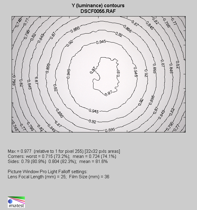

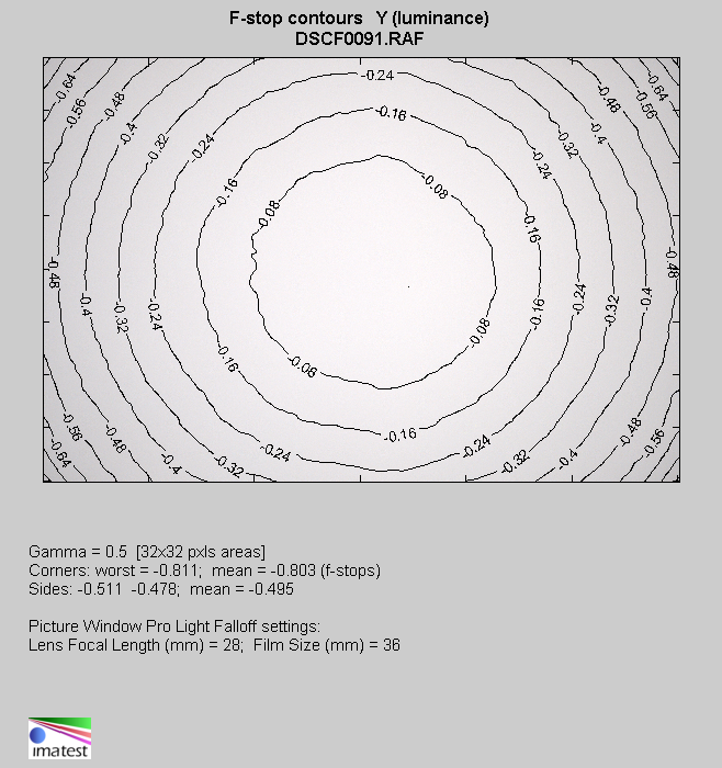

Sprawdźmy teraz realne osiągi obiektywu, które możemy ocenić analizując pliki RAW.
Fujifilm X-T2, RAW, 15 mm, f/3.5 Fujifilm X-T2, RAW, 15 mm, f/5.6
Fujifilm X-T2, RAW, 28 mm, f/4.5 Fujifilm X-T2, RAW, 28 mm, f/5.6
Fujifilm X-T2, RAW, 45 mm, f/5.6 Fujifilm X-T2, RAW, 45 mm, f/8.0

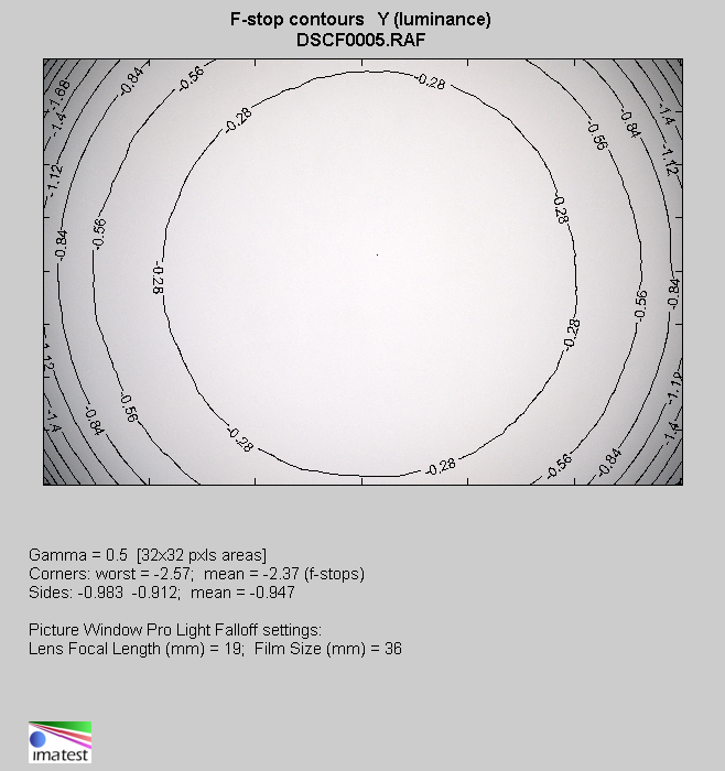

Na bardzo trudnej do skorygowania kombinacji szerokiego kąta i światła f/3.5 winietowanie wynosi aż 56% (−2.37 EV) i spada do 51% (−2.06 EV) dla przysłony f/4.0. Na f/5.6 winietowanie zmniejsza się do 40% (−1.46 EV), na f/8.0 do 36% (−1.27 EV), a na f/11 do 31% (−1.09 EV).
W środku zakresu ogniskowych problemów jest znacznie mniej. Na f/4.5 spadek jasności w rogach kadru wynosi 26% (−0.87 EV) i zmniejsza się do 20% (−0.64 EV) po zastosowaniu przysłony f/5.6. Na f/8.0 widzimy dalszy spadek tej wady, tym razem do wartości 17% (−0.54 EV).
Podobna sytuacja panuje na ogniskowej 45 mm, gdzie na maksymalnym otworze względnym winietowanie wynosi 24% (−0.80 EV) i spada do 18% (−0.57 EV) po przymknięciu przysłony do f/8.0. Na f/11.0 wada ta sięga 16% (−0.50 EV).
