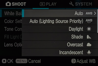

Sigma fp L oferuje następujące tryby balansu bieli:
  • Automatyczny,
  • Automatyczny z priorytetem źródła,
  • Dzień słoneczny (5400K),
  • Cień (8000K),
  • Dzień zachmurzony (6500K),
  • Światło żarowe (3000K),
  • Światło jarzeniowe (4100K),
  • Światło lampy błyskowej (7000K),
  • Skala temperaturowa Kelwina (2000–14000K, ze skokiem co 50, 100, 200, 400 i 1000K w zależności od wartości temperatury),
  • Trzy ustawienia ręczne według wzorca bieli.
