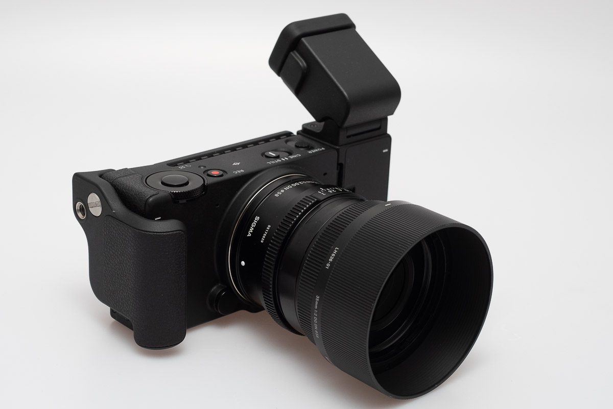

Plusem jest solidna obudowa, wykorzystanie metalowego korpusu oraz zabezpieczenie przed warunkami atmosferycznymi. Wyściełanie gumą nie jest optymalne, brakuje podparcia pod kciuk, a dokręcany uchwyt jawi się jako niezbędne akcesorium.

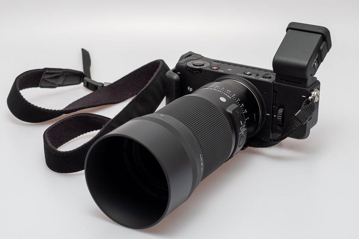

Mały korpus i duży obiektyw, jak prezentowany na zdjęciach w tym artykule – to nie jest ergonomiczne połączenie. Z wyglądu aparat bliższy jest konstrukcji kompaktowej. I nie jest to problem, gdy weźmiemy pod uwagę, że przede wszystkim ma być on wykorzystywany do filmowania. W takim wypadku nie jest on trzymany w ręce, ale zwykle jest zamontowany w jakiejś klatce, rigu, uchwycie, gdzie aspekty ergonomii samego aparatu tracą na znaczeniu.
