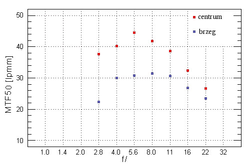

Jak widać z poniższego wykresu, ostrość w centrum kadru zmierzona w oparciu o pliki RAW, w pełni odpowiada wysokiej klasy obiektywowi stałoogniskowemu. Nawet przy maksymalnym otworze względnym, jakość obrazu jest bardzo dobra, a o przymknięciu do f/4.0-8.0 staje się świetna.
Nikon Nikkor AF 20 mm f/2.8D - Rozdzielczość obrazu
Na brzegu kadru obiektyw nie zasługuje na żadne pochwały. W zasadzie można go nawet zganić, bo poziom jakości obrazu prezentowany w teście odpowiada mniej więcej średniej jakości zoomom. Nie po to zaś kupujemy "stałkę" (i to projektowaną pod pełną klatkę) aby obserwować mydlany obraz na brzegu kadru...
To ciekawe, bo konkurencyjny Canon EF 2.8/20 notował podobne zachowanie. Dwaj giganci, dwie wpadki...
