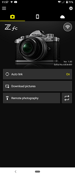

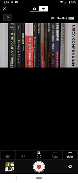

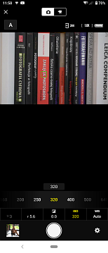

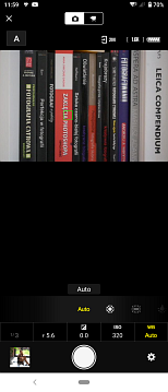

Nikon Zfc posiada moduł komunikacji bezprzewodowej Wi-Fi. Obecność omawianego modułu pozwala na połączenie z komputerem (program Nikon Camera Control Pro) lub urządzeniem mobilnym (tabletem lub smartfonem) za pomocą aplikacji Nikon SnapBridge. SnapBridge to platforma pozwalająca na stałą, bezprzewodową łączność aparatu poprzez standard Bluetooth.
Aplikacja pozwala na zdalne wykonywanie zdjęć i przeglądanie fotografii obecnych na karcie pamięci, a także tych już przesłanych na urządzenie mobilne. Pierwsza z funkcji zapewnia podgląd kadrowanego obrazu na ekranie telefonu/tabletu. Dotknięcie ekranu w danym miejscu skutkuje ustawieniem ostrości w wybranym fragmencie kadru. Wykonanie zdjęcia odbywa się po dotknięciu przycisku z symbolem aparatu. Fotografie w tym trybie są automatycznie zapisywane na smartfonie, ich rozdzielczość jest domyślnie ograniczona do 2 MPix, można także wybrać pełny rozmiar. Mamy możliwość zmiany parametrów ekspozycji oraz balansu bieli. Zauważyliśmy jednak dziwne ograniczenia: zakres ISO ograniczono do 100–25600, natomiast automatyka WB nie ma żadnych dodatkowych opcji (np. „zachowaj ciepłe barwy”). Do tego możemy włączyć samowyzwalacz i wyłączyć tryb live view. Brakuje też trybów migawki oraz autofokusa. W trybie filmowania mamy opcję zmiany ustawień ekspozycji (oprócz ISO) i balansu bieli.
Aplikacja SnapBridge umożliwia przeglądanie zdjęć zarówno tych zapisanych na urządzeniu, jak i tych w aparacie. W tym drugim przypadku jednak, zanim podgląd będzie możliwy, aplikacja pobiera informacje dotyczące zdjęć zapisanych na karcie pamięci. Zdjęcia zapisane w aparacie możemy pobrać na urządzenie, przy czym mamy możliwość ustalenia wielkości kopiowanych zdjęć (2 MPix lub pełny rozmiar). Warto także dodać, że na urządzenie możemy skopiować filmy (także w 4K), niestety brakuje obsługi zdjęć w formacie RAW.
Nikon Zfc - Użytkowanie i ergonomia Nikon Zfc - Użytkowanie i ergonomia Nikon Zfc - Użytkowanie i ergonomia Nikon Zfc - Użytkowanie i ergonomia
Komunikacja smartfonu z aparatem poprzez Bluetooth przebiegała sprawnie. Gdy łączność tą drogą jest aktywna, uruchomienie aplikacji na smarfonie inicjuje połączenie sparowanych wcześniej urządzeń automatycznie, co zajmuje kilka sekund. W aparacie możemy włączyć opcję, by każde wykonane zdjęcie było automatycznie kopiowane na urządzenie mobilne – i działa to naprawdę świetnie.
Zdalne wykonywanie zdjęć i przeglądanie plików na karcie wymaga już połączenia Wi-Fi. Przełączenie się z jednego do drugiego trwa zwykle sporo, bo co najmniej 20 sekund. Kilka razy próba połączenia Wi-Fi zakończyła się niepowodzeniem. Kopiowanie zdjęć w pełnej rozdzielczości to ok. 4–5 sekund.

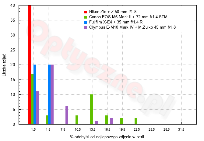

Celność autofokusa sprawdzamy wykonując serię 40 zdjęć z użyciem środkowego punktu AF. Na zastosowanym obiektywie ustawiamy przysłonę f/2.8 i fotografujemy tablicę rozdzielczości, każdorazowo przeogniskowując obiektyw. Na wykresie poniżej prezentujemy wyniki otrzymane na obiektywie Nikkor Z 50 mm. Wyniki przedstawiamy w postaci histogramu, który prezentuje procentowe wartości odchyłek od najlepszego pomiaru MTF50 w serii.
Nikon Zfc praktycznie zdeklasował swoich konkurentów. Nie mogło być inaczej, skoro zanotowaliśmy 100% strzałów w punkt.

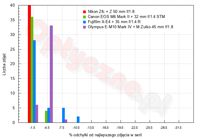

Autofocus sprawdziliśmy także w świetle żarowym.
Identyczne zachowanie testowanego bezlusterkowca można było zauważyć także w świetle żarowym. Zmieniło się tylko „tło”, tj. skuteczność konkurentów, która się zauważalnie poprawiła.
