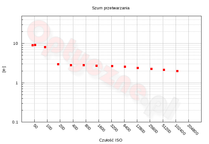

Szum przetwarzania
Szum przetwarzania (ang. readout noise) to całościowe zakłócenia generowane przez elektroniczny tor przetwarzania danych. Ilość tego szumu nie zależy od ilości padającego światła ani czasu ekspozycji.
Szum przetwarzania wyznaczyliśmy w oparciu o serię zdjęć bez dostępu światła przy najkrótszej możliwej do ustawienia migawce. Pomiarów dokonaliśmy na surowych plikach przekonwertowanych uprzednio do 48-bitowych TIFF-ów bez demozaikowania. Dane na wykresie zostały zaprezentowane w punktach odpowiadających realnym czułościom matrycy, a wyniki odwzorowują średnią wartość z wszystkich grup senseli.
Sony A7 IV - Zakres i dynamika tonalna
Wyrażenie wyniku w elektronach pozwala śledzić jakość przetwarzania toru analogowo-cyfrowego. Dla ISO 50–200 mamy szum na poziomie 8–9 elektronów, a dla pozostałego zakresu 3–2. Widać zatem wyraźnie, że mamy do czynienia dwoma poziomami wzmocnień, czyli z architekturą dual-gain, dzięki której można uzyskać lepsze wyniki dynamiki tonalnej dla wyższych nastaw ISO. W obrębie każdego poziomu, wykresy są zbliżone do linii prostej. Można powiedzieć, że jakość zaprojektowanej elektroniki stoi na bardzo dobrym poziomie.

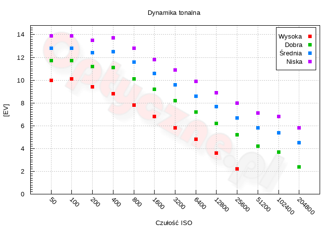

Dynamika tonalna
Dynamikę tonalną wyznaczyliśmy w oparciu o serię zdjęć tablicy Kodak Q-14. Pomiary wykonaliśmy na surowych plikach przekonwertowanych uprzednio do 48-bitowych TIFF-ów bez demozaikowania. Na wykresie przedstawiamy wartości zakresu tonalnego dla wysokiej, dobrej, średniej i niskiej jakości obrazu. Odpowiada to stosunkom sygnału do szumu na poziomie 10, 4, 2 i 1.
Dla najlepszej jakości obrazu przy ISO 100 testowany aparat osiąga wartość dynamiki tonalnej na poziomie 10.1 EV, co jest niewątpliwie świetnym wynikiem. Testowana Alpha wypadła odrobinę lepiej od modeli konkurencji, czyli EOS-a R, Z6 II i S1, które uzyskały dla analogicznych warunków odpowiednio: 9.6, 10 i 9.7 EV.
Dla kryterium SNR=1 dynamika osiąga 13.9 EV dla bazowego ISO, co oznacza, że wykorzystywany jest niemal cały zakres pracy przetwornika ADC. Przy tej jakości, od ISO 400 włącznie, widać zysk wynikający z architektury dual-gain, przekładający się na lepsze osiągi dynamiki.

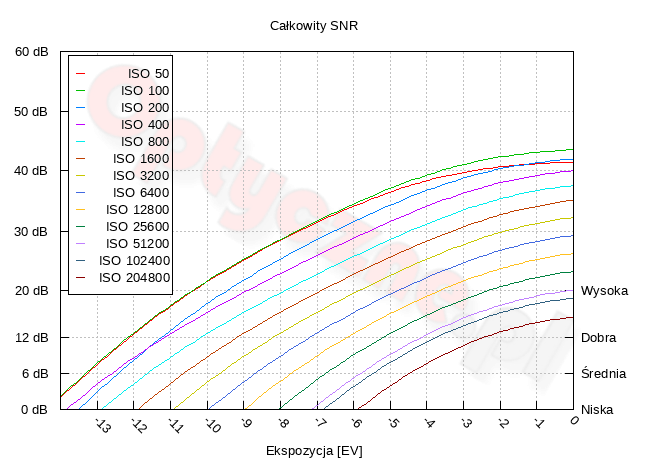

Poniżej przedstawiamy pełne wykresy SNR wygenerowane na podstawie wykonanych pomiarów dla wszystkich czułości aparatu.
Wartość 0 na osi OX oznacza maksymalną wartość, którą aparat może zapisać w pliku RAW. Na prawej osi OY oznaczyliśmy miejsca dla kryteriów SNR=10 (wysoka), 4 (dobra), 2 (średnia) i 1 (niska). Przy pomocy tego wykresu każdy może oszacować dostępną dynamikę dla wybranej przez siebie minimalnej użytecznej jakości obrazu. Wystarczy poprowadzić poziomą linię wzdłuż wybranego kryterium i odczytać wartość na osi OX, dla której linia ta przecina się z wykresem dla odpowiedniej czułości. Gdy np. uznamy za kryterium minimalnej użytecznej jakości 12 dB, widzimy, że dla ISO 1600 dynamika przekracza nieco 9 EV.
