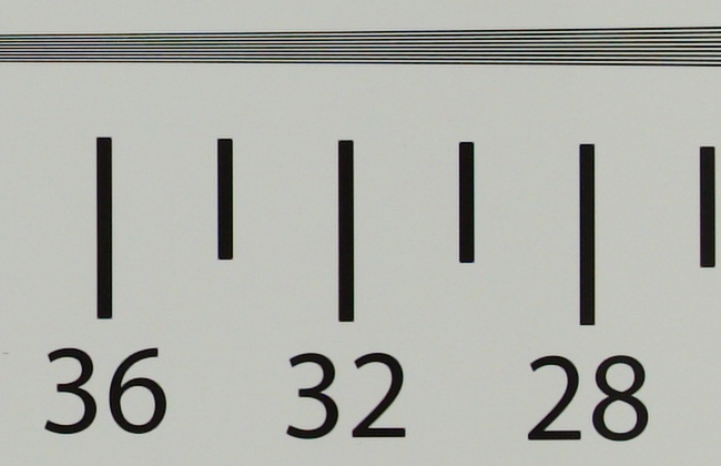

A7R II, JPEG, 28 mm f/4.0
Tamron 28-75 mm f/2.8 Di III RXD - Rozdzielczość obrazu
A7R II, JPEG, 75 mm, f/2.8
