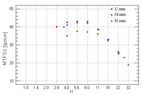

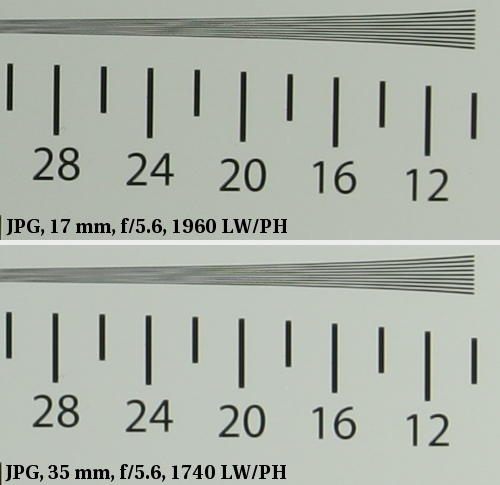

Patrząc na to co Tamron wyprawia z rozdzielczością obrazu w centrum kadru, ręce same składają się do oklasków. Z dotychczas testowanych przez nas zoomów, dla zakresu 17-24 mm Tamron bije wszelkie rekordy rozdzielczości dla maksymalnego otworu względnego, gdzie sięga 40 lpmm. Jest to poziom, z którego osiągnięciem typowe zoomy mają problemy dla najostrzejszych zwykle przysłon f/5.6-8.0. U Tamrona niebotycznie wysoki poziom 40 lpmm jest zaś przekraczany w zasadzie dla całego użytecznego zakresu przysłon...
Tamron SP AF 17-35 mm f/2.8-4 Di LD Aspherical (IF) - Rozdzielczość obrazu
Zachowanie dla 35 mm jest wyraźnie słabsze, ale tylko poprzez kontrast do świetnych wyników dla 17-24 mm wygląda źle. W rzeczywistości jest to poziom bardzo dobry i typowy dla wysokiej klasy obiektywów zmiennoogniskowych.
Warto tutaj podkreślić, że w tej części testu Tamron znokautował canonowską L-kę 17-40 mm, będąc na przysłonie f/2.8 ostrzejszy niż ona na f/4 (choć nokaut to może za mocne określenie, bo w obu przypadkach poruszamy się na bardzo wysokim poziomie, rozróżniając coś bardzo dobrego od rewelacyjnego). Tamron okazał się też lepszy od innego swojego konkurenta, o dokładnie takich samych parametrach - Sigmy 17-35 mm, choć w tym przypadku jego przewaga jest już mniejsza.

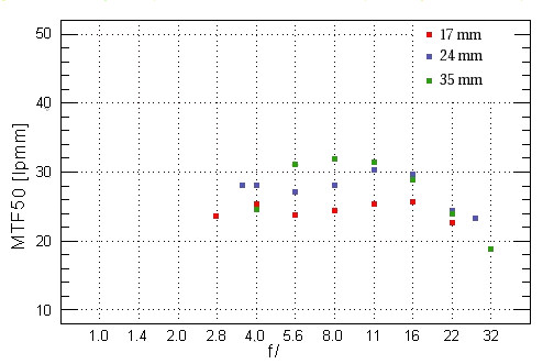

Rzadko mamy do czynienia z sytuacjami idealnymi, więc przypadek Tamrona 17-35 mm nie stał się wyjątkiem od tej reguły. Mamy bowiem bardzo dużo zastrzeżeń do tego, co Tamron pokazuje na brzegu kadru. O ile jeszcze zachowanie dla ogniskowej 35 mm można nazwać dość dobrym, to dla odmiany to, co dzieje się dla 24 mm nie wybija się ponad przeciętność, a wybryki przy 17 mm wołają o pomstę do nieba. W tej kategorii Tamron przegrał więc wyraźnie ze swoimi konkurentami...
