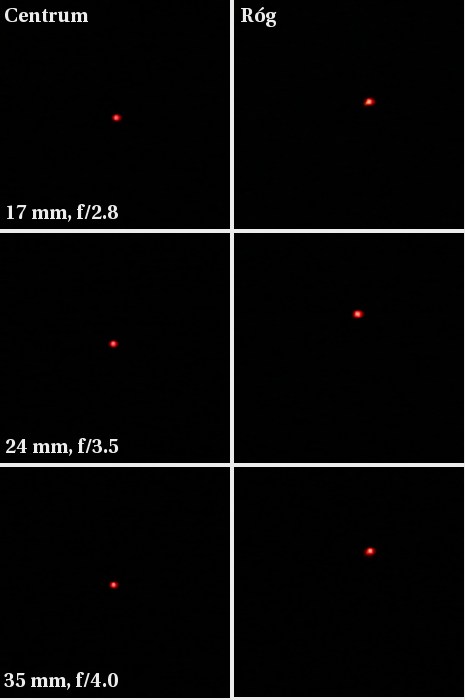

7. Koma i astygmatyzm
Tamron 17-35 mm bardzo dobrze koryguje komę. Jej wpływ jest lekko widoczny na krańcach zakresu ogniskowych i prawie niezauważalny w środku. W tej kategorii testowany obiektyw zasłużył ma pochwałę.
Tamron SP AF 17-35 mm f/2.8-4 Di LD Aspherical (IF) - Koma i astygmatyzm
Korekcja astygmatyzmu zasługuje na duże pochwały tylko dla zakresu 17-24 mm, gdzie średnia różnica pomiędzy pionowymi i poziomymi wartościami funkcji MTF50 wynosi 3.2%, co jest wynikiem bardzo dobrym. Dla 35 mm sytuacja się pogarsza i poziom tej wady wzrasta do 7%.
