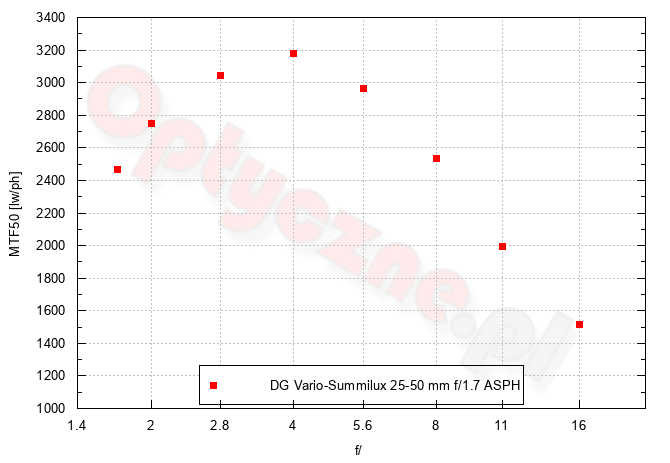

W Panasoniku GH6 zastosowano matrycę Mikro 4/3 typu Live MOS o całkowitej liczbie 26.52 milionów pikseli i fizycznym rozmiarze 17.3×13 mm. Efektywna liczba pikseli wynosi 25.21 miliona. Pliki RAW, mające w systemie Panasonika rozszerzenie RW2, charakteryzują się rozdzielczością 5776×4336 pikseli.
Rozdzielczość układu aparat+obiektyw (w rozumieniu wartości funkcji MTF50) wyznaczyliśmy w oparciu o zdjęcia zapisane w formacie JPEG z wyostrzaniem ustawionym na minimalną wartość, a pomiary wykonaliśmy przy pomocy programu Imatest. W teście wykorzystaliśmy obiektyw Panasonic Leica DG Vario-Summilux 25–50 mm f/1.7 ASPH. Wyniki prezentujemy na poniższym wykresie, a wartości wyrażone są w liniach na wysokość obrazu. Pozwalają one na porównanie z analogicznymi wykresami dla aparatów kompaktowych oraz ocenę stopnia wyostrzania zastosowanego przez producenta.
Panasonic Lumix DC-GH6 - Rozdzielczość
Maksymalne osiągi stoją na niewiele wyższym poziomie niż w OM-1. Z jednej strony, w modelu OM System mamy sensor o niższej rozdzielczości, a z drugiej JPEG-i są dość mocno wyostrzane. A jak ta kwestia wygląda w Lumiksie? Spójrzmy na poniższe wykresy.
W profilach na granicy czerni i bieli widzimy niewielkie lokalne maksima, ale funkcja MTF nie przyjmuje wartości wyższych od 1. W związku z tym możemy stwierdzić, że wyostrzanie jest obecne, ale jego siła pozostaje umiarkowana – w przeciwieństwie do OM-1.
