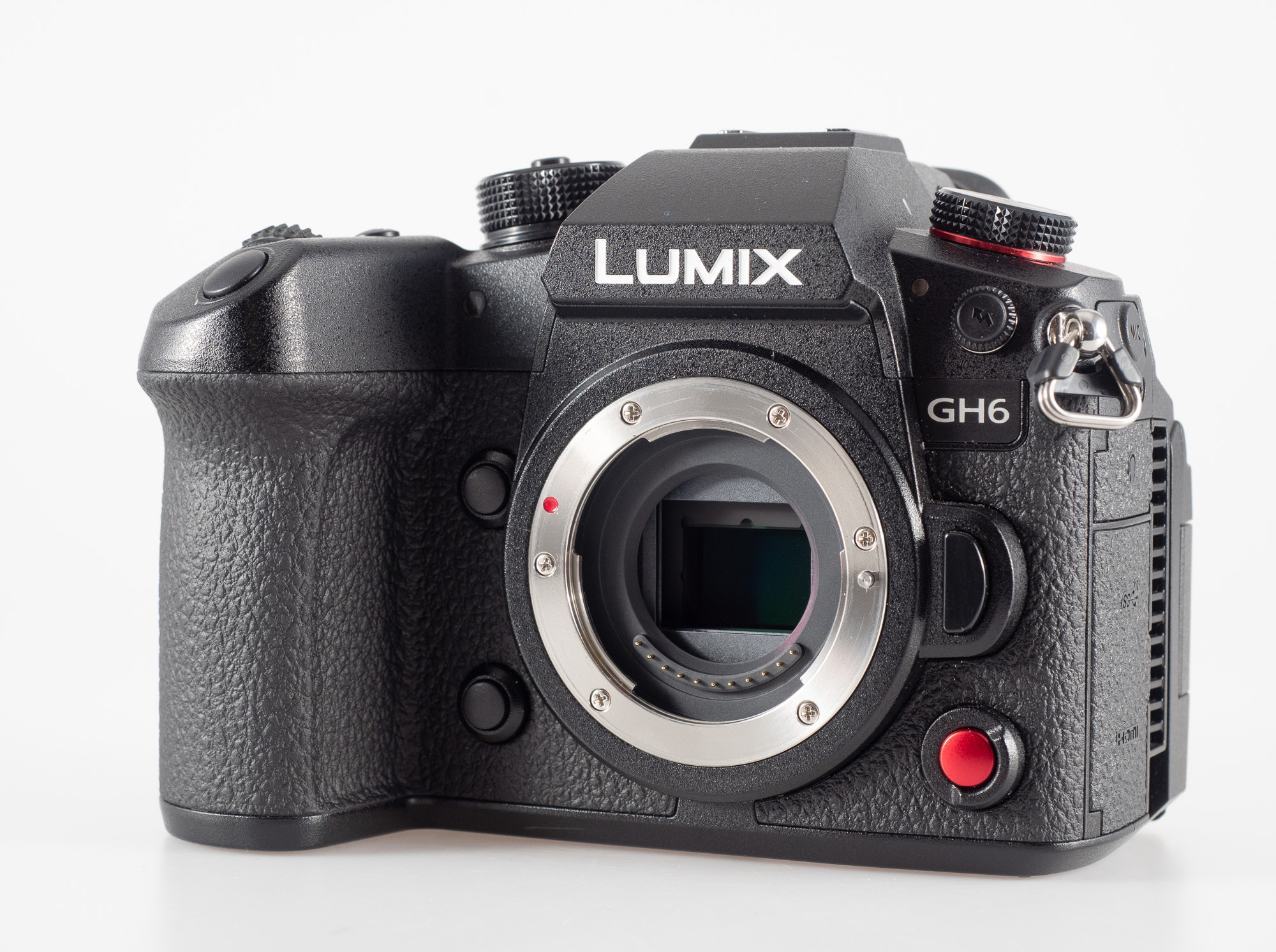

Budowa, jakość wykonania i funkcjonalność
GH6 wielkościowo przypomina swojego poprzednika, co oznacza, że jest to jeden z największych niepełnoklatkowych bezlusterkowców dostępnych na rynku. Z pewnością warto pochwalić jakość jego wykonania – mamy szkielet ze stopów magnezu, a całość została uszczelniona przed wilgocią i kurzem oraz zabezpieczona przed niskimi temperaturami (do −10°C). Uchwyt pokryto chropowatą gumą o świetnej przyczepności.
Aparat dysponuje dwoma slotami kart: SD (UHS-II) oraz CFexpress typu B, a akumulator w praktyce pozwala na wykonanie ok. 500 zdjęć. Na plus można zaliczyć funkcję ładowania przez USB-C (czyli także np. z powerbanku), również w trakcie pracy.
3-calowy, dotykowy ekran LCD robi bardzo dobre wrażenie pod względem jakości wyświetlanego obrazu. Co więcej, ma szerokie możliwości odchylania i obracania, co spodoba się zarówno fotografom, jak i filmowcom. OLED-owy wizjer to ten sam układ co zastosowany w GH5 (II) – oferuje dobre powiększenie (0.76x) i rozdzielczość (3.68 miliona punktów). Generalnie spisuje się dobrze, jednak w trudnych warunkach oświetleniowych zauważymy wyraźne klatkowanie.

Użytkowanie i ergonomia
Można śmiało powiedzieć, że ergonomia w GH6 została solidnie dopracowana. Stosunkowo głęboka rękojeść zapewnia odpowiedni chwyt, znakomicie sprawdza się także gumowa okleina. Warto natomiast pamiętać, że tym razem producent nie oferuje dodatkowego uchwytu do zdjęć pionowych.
Bogaty zestaw elementów sterujących obejmuje np. trzy pokrętła nastawcze, dżojstik i sporą liczbę przycisków (w większości mapowalnych), a do tego dochodzi 5 przycisków dotykowych. Rezygnując z funkcji kierunkowych wybieraka i dżojstika, te także możemy przeprogramować, zyskując dodatkowych 8 przycisków. Nie można zapomnieć o funkcjonalnym, programowalnym menu podręcznym, czy czterech trybach użytkownika (C) na kole nastaw. Podsumowując, w tej kategorii Lumix GH6 radzi sobie naprawdę bardzo dobrze.
