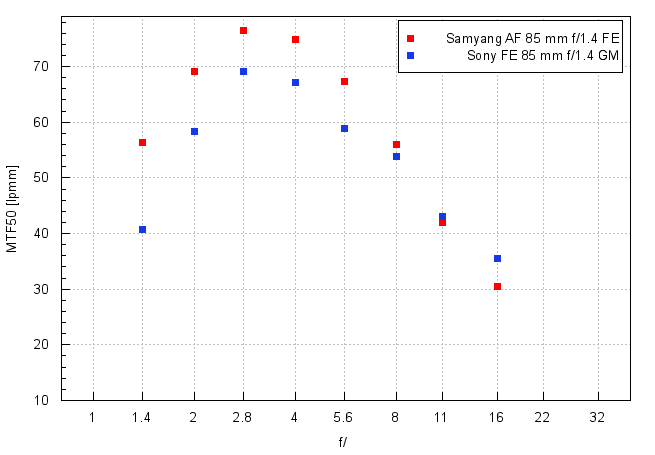

    PDamian, powtórz te wykresy jeszcze kilka razy, żeby każdy zobaczył te kropeczki :P

    Kropeczki, nie kropeczki, ale bęcki Sony dostało. Solidne bęcki, biorąc pod uwagę cenę.
    "Jeśli nie widać różnicy, to po co przepłacać?"

    Nie, no pewnie... Co tam jakieś pomiary, wykresiki i tabelki. Co tam światło f/1.4. Ważne że kundel i maziaje nie te :)

  75. 5 lipca 2019, 23:28
    Nie każdy akceptuje gorszą ostrość z obiektywu za 8,5 tys. [3 x wiecej]
    link : f/1.4, f/2.0, f/2.8, f/4 [lpmm]
    Sony: 41, 58, 69, 67
    Samy: 56, 69, 77, 75
    -ciężki łomot G Master ["G Master, nowa marka oparta na czytelnej wizji dotyczącej przyszłości aparatów, ma zapewniać produkty generujące doskonały obraz w kontekście wysokiej rozdzielczości i efektu bokeh link "]
