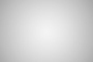

Najpierw sprawdzimy, jak winietowanie wygląda na mniejszej matrycy APS-C. Odpowiednie miniaturki znajdują się poniżej.
A7R II, APS-C, f/1.4 A7R II, APS-C, f/2.0
Samyang AF 85 mm f/1.4 FE/RF - Winietowanie Samyang AF 85 mm f/1.4 FE/RF - Winietowanie
Winietowanie możemy zauważyć tylko na maksymalnym otworze względnym, gdzie sięga ono 30% (−1.03 EV). Na przysłonie f/2.0 znika ono już praktycznie całkowicie, bo wynosi tylko 5% (−0.16 EV).
Po przejściu na większą matrycę pełnoklatkową problemów jest znacznie więcej i wyraźnie widać to na poniższych zdjęciach.
A7R II, FF, f/1.4 A7R II, FF, f/2.0
A7R II, FF, f/2.8 A7R II, FF, f/4.0
Ubytek światła na maksymalnym otworze względnym jest naprawdę ogromny, bo sięga aż 65% (−3.00 EV). Winietowanie bez trudu zauważymy też na przysłonie f/2.0, gdzie wynosi ono 37% (−1.34 EV). Na szczęście od przysłony f/2.8 problemy się kończą, bo omawiana wada sięga tam 18% (−0.57 EV), by na f/4.0 spaść do poziomu, który można uznać za niezauważalny – 8% (−0.25 EV).
Tutaj Samyang musi uznać wyższość Sony GM 1.4/85, który na maksymalnym otworze względnym uzyskał wynik 54%. Dla odmiany, w przypadku produktu Sony winietowanie spadało wolniej wraz z przymykaniem przysłony, przez co na f/2.0 oba obiektywy notują wyniki praktycznie takie same, a po dalszym przymknięciu to Samyang zachowuje się lepiej.
Sony A7R II, JPEG, f/1.4
