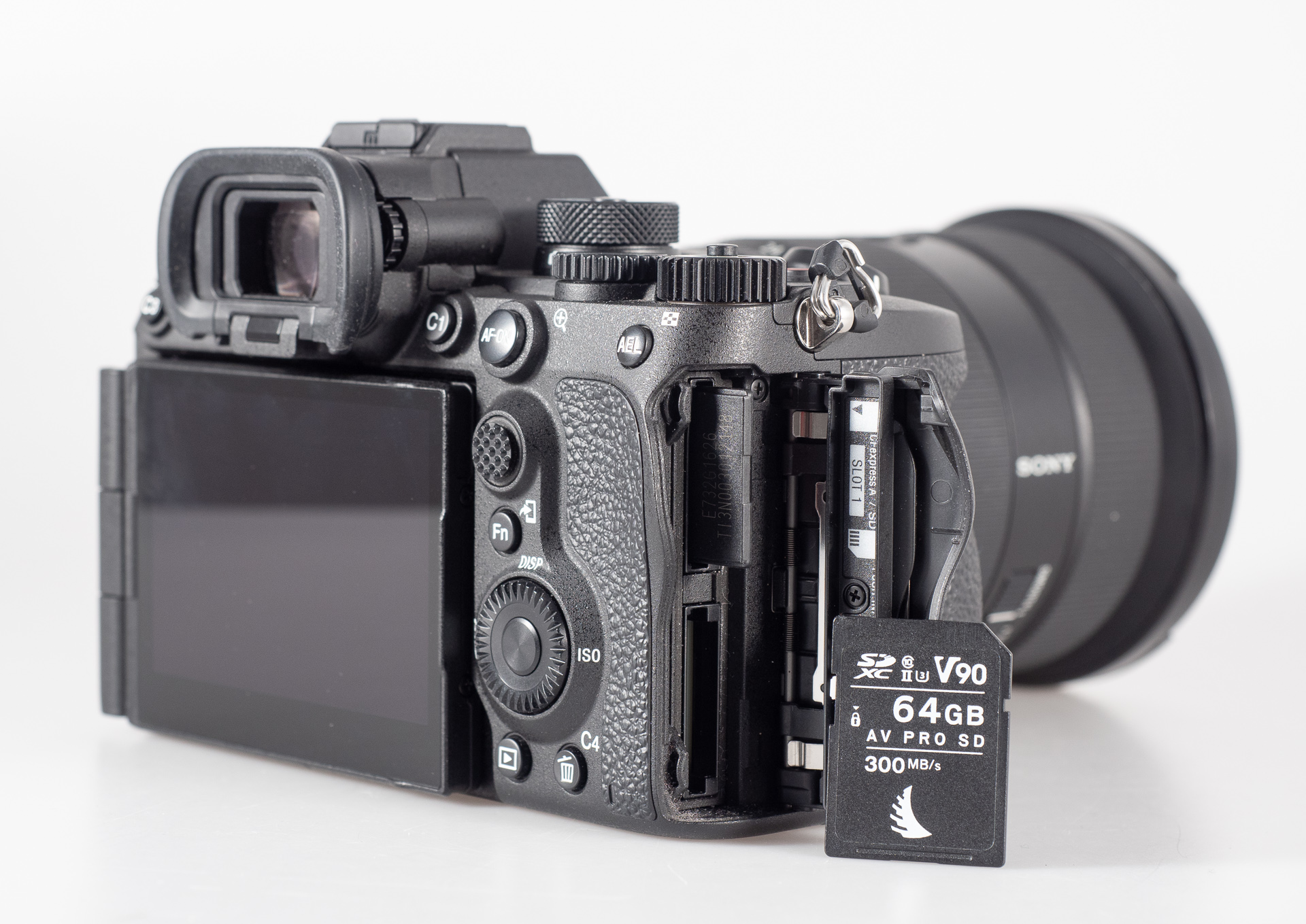

W trakcie wykonywania serii, po lewej stronie wyświetla się pasek pojemności bufora. Dzięki niemu wiemy, kiedy szybkość zapisu spadnie. Ułatwieniem jest także ikona pokazująca, ile jeszcze zdjęć pozostało do zapisania. Podczas opróżniania bufora można przeglądać zdjęcia, a także je przybliżać. Aktywna jest również możliwość samego wykonywania zdjęć, trzeba jednak pamiętać, że operacja zwalniania bufora oczywiście się odpowiednio wydłuży.

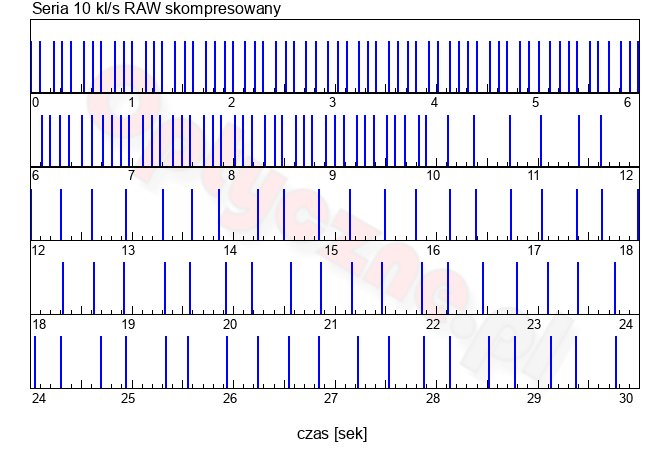

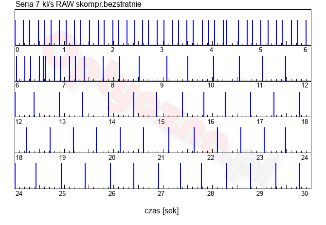

Do testu wykorzystaliśmy kartę pamięci Angelbird AV PRO 64 GB SDXC UHS-II V90. Czas naświetlania ustawiony został na 1/1000 s, wykorzystaliśmy ISO 1600. Objętość plików JEPG wyniosła 52.6 MB, a RAW – 130, 109.8 i 71.7 MB odpowiednio dla plików nieskompresowanych, skompresowanych bezstratnie oraz skompresowanych. Dla 30-sekundowej serii otrzymaliśmy następujące rezultaty:
    Hi+ 10 kl/s (7 kl/s):
    • JPEG X.FINE – 188 zdjęć (6.27 kl/s),
    • RAW nieskompresowany – 88 (2.93 kl/s),
    • RAW skompresowany bezstratnie – 98 (3.27 kl/s).
    • RAW skompresowany – 163 (5.43 kl/s).
Przy zdjęciach JPEG bufor opróżniał się ok. 16 sekund,  przy RAW-ach nieskompresowanych ok. 21 s, a dla pozostałych – ok. 18 s. Zerknijmy jeszcze na szczegółowe wyniki naszych testów.

Najlepsze wyniki uzyskaliśmy dla formatu JPEG oraz skompresowanych RAW-ów. Przy skompresowanych bezstratnie i nieskompresowanych RAW-ach musimy liczyć się nie tylko z krótszą serią, ale także niższą szybkością zapisu (7 zamiast 10 kl/s). Generalnie, A7R V poradził sobie w tym teście całkiem dobrze, na pewno znacznie lepiej niż poprzednik.
Testy trybu seryjnego przeprowadzamy z wykorzystaniem kart pamięci Angelbird AV PRO, udostępnionych przez firmę Fototechnika.

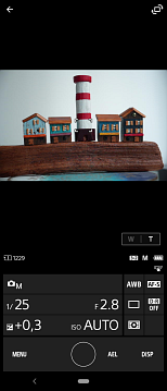

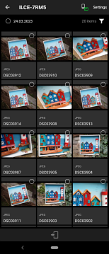

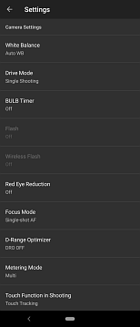

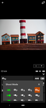

Sony A7R V posiada wbudowany moduł Wi-Fi i Bluetooth. Za pomocą tych funkcjonalności jesteśmy w stanie zapisywać zdjęcia wykonane aparatem na komputer, przenosić fotografie na smartfona, sterować aparatem z poziomu tabletu czy smartfona, przeglądać zdjęcia na telewizorze, a także geotagować wykonane zdjęcia (jeżeli telefon wyposażony jest w moduł GPS).

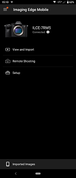

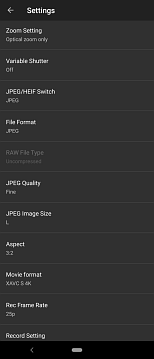

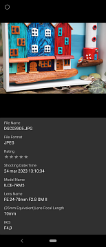

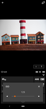

Aplikacja umożliwiająca sterowanie aparatem z poziomu smartfona nosi nazwę Imaging Edge Mobile. Ma ona bardzo szerokie możliwości. Pozwala na regulację parametrów ekspozycji (czas, przysłona, ISO), zmianę trybu fotografowania, balansu bieli, pomiaru światła, formatu plików, czy samowyzwalacza i trybu seryjnego. Poza tym, możemy włączyć np. timer funkcji bulb, redukcję efektu czerwonych oczu, czy zmienić format zapisywanych zdjęć i filmów.
Sony A7R V - Użytkowanie i ergonomia Sony A7R V - Użytkowanie i ergonomia Sony A7R V - Użytkowanie i ergonomia Sony A7R V - Użytkowanie i ergonomia
Nawiązanie połączenia pomiędzy smartfonem a aparatem trwa ok. 15–20 sekund. Generalnie współpraca pomiędzy urządzeniami poprzez Wi-Fi przebiega bez specjalnych problemów. Parowanie Bluetooth przebiegło szybko i sprawnie.
Przesyłanie wykonanych zdjęć do smartfona możliwe jest w rozmiarze oryginalnym, 2-megapikselowym oraz VGA. JPEG w pełnej rozdzielczości i najwyższej jakości transferuje się 8–9 sekund, a RAW – 30 s. Da się także kopiować filmy, nawet w 8K.
Funkcjonalność modułu Wi-Fi testowaliśmy korzystając ze smartfona Sony Xperia 10 Plus, udostępnionego przez firmę Sony.

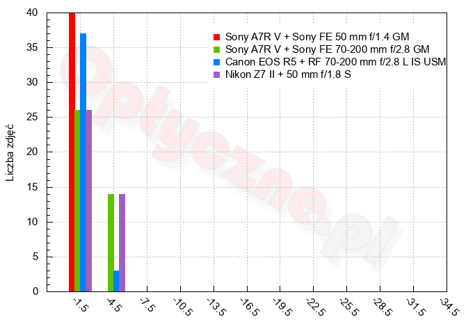

Skuteczność autofokusa oceniamy na podstawie 40 wykonanych zdjęć. W tej części testu wykorzystaliśmy obiektyw Sony FE 70–200 mm f/2.8 GM (na ogniskowej 135 mm). Wykonując zdjęcia, ustawiamy przysłonę f/2.8 i fotografujemy tablicę rozdzielczości, każdorazowo przeogniskowując obiektyw. Wyniki przedstawiamy w postaci histogramu, który prezentuje procentowe wartości odchyłek od najlepszego pomiaru MTF50 w serii.
Celność z nową, systemową pięćdziesiątką jest wyśmienita. Także bardzo dobry rezultat zanotowaliśmy z zoom-em 2.8/70–200. W zasadzie do żadnego z wziętych pod uwagę aparatów nie można mieć zastrzeżeń, bowiem żadna z odchyłek nie wyszła poza drugi przedział.
A7R V wraz z 1.4/50 GM znów wypadł rewelacyjnie, notując komplet trafień w punkt. Tym razem nieco słabsze wyniki mamy w przypadku 2.8/70–200, gdzie najliczniejszym przedziałem odchyłek jest nie pierwszy, a drugi.
