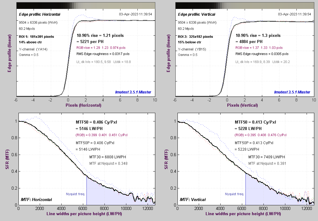

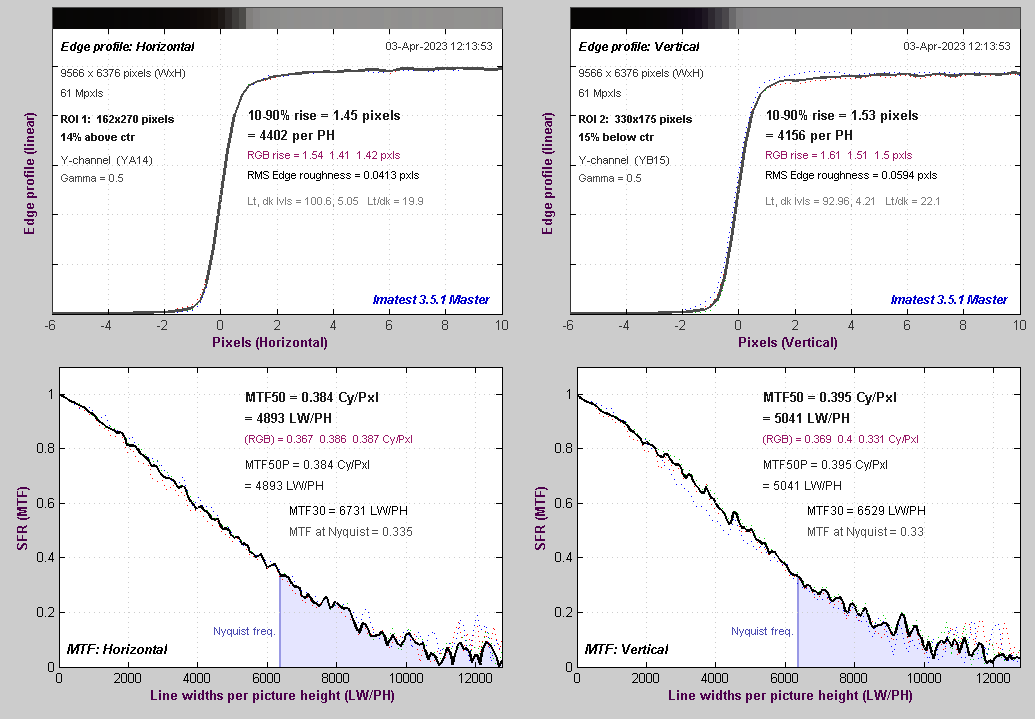

Wyniki zanotowane w tej części testu stoją na wyższym poziomie niż u konkurencji. Wpływ ma na to z pewnością wysokorozdzielcza matryca – mocniej upakowana niż w przypadku rywali, a także użycie bardzo ostrego obiektywu. Warto jeszcze przyjrzeć się kwestii wyostrzania, bowiem ono także ma niebagatelne znaczenie. Spójrzmy na wykresy wygenerowane w Imateście, na podstawie przykładowego pliku JPEG.
Sony A7R V - Rozdzielczość
Na górnych wykresach widoczny jest przebieg profilu na granicy czerni i bieli dla poszczególnych składowych. Nie widać lokalnego ekstremum, które mogłoby wskazywać na stosowanie wyostrzania. Dolne wykresy z kolei, czyli przebiegi funkcji MTF mają bardzo nieznaczne wybrzuszenia. Jeśli zatem wyostrzanie jest obecne, to jego siła jest minimalna.

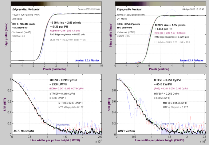

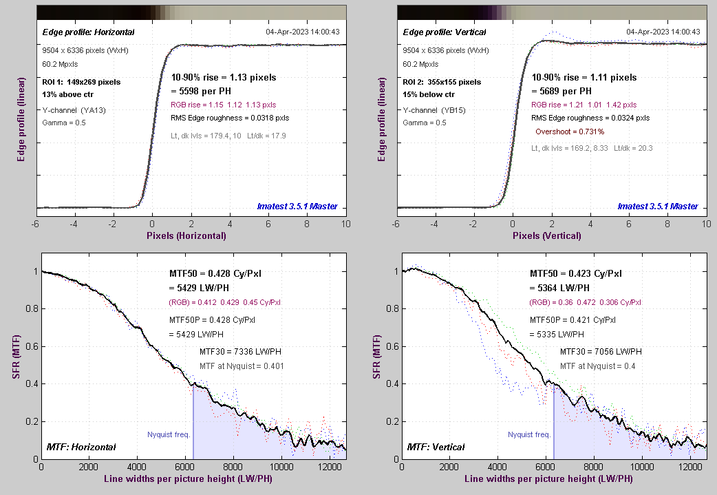

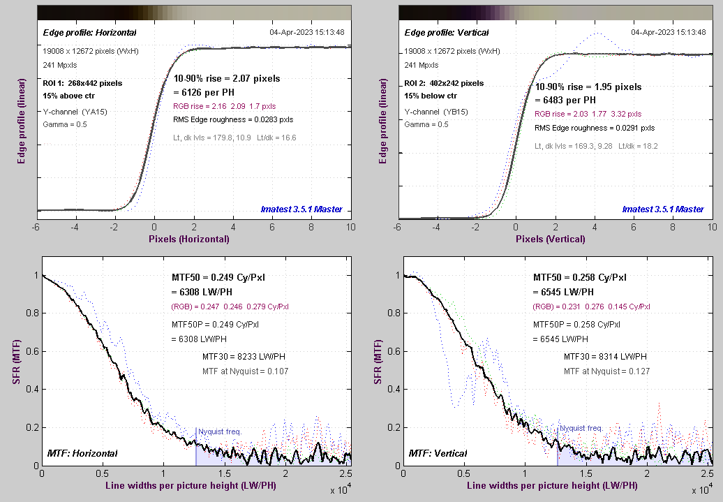

Spójrzmy jeszcze na wykresy wygenerowane w Imateście na podstawie obu plików kompozytowych – złożonych odpowiednio z czterech i szesnastu plików.
W pierwszym przypadku nie widać lokalnych ekstremów na profilach na granicy czerni i bieli, a przebiegi funkcji MTF50 opadają łagodnie. Nie widzimy zatem oznak wyostrzania. Co więcej, spadek wartości odpowiedzi w częstości Nyquista oznacza, że tryb ten niejako symuluje działanie filtra antyaliasingowego.
Z kolei dla opcji PSMS 16 mamy bardzo niewielkie maksimum dla składowej pionowej, a oba przebiegi funkcji MTF mają zauważalne wybrzuszenia. Widać także wzrost wartości odpowiedzi w częstości Nyquista. Wszystko wskazuje zatem na stosowanie wyostrzania, choć o umiarkowanej sile.

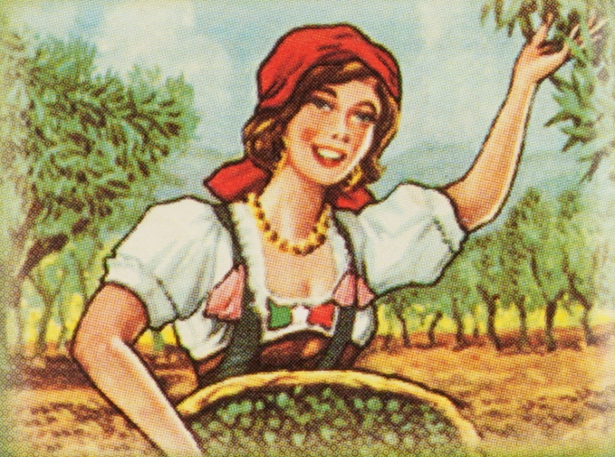

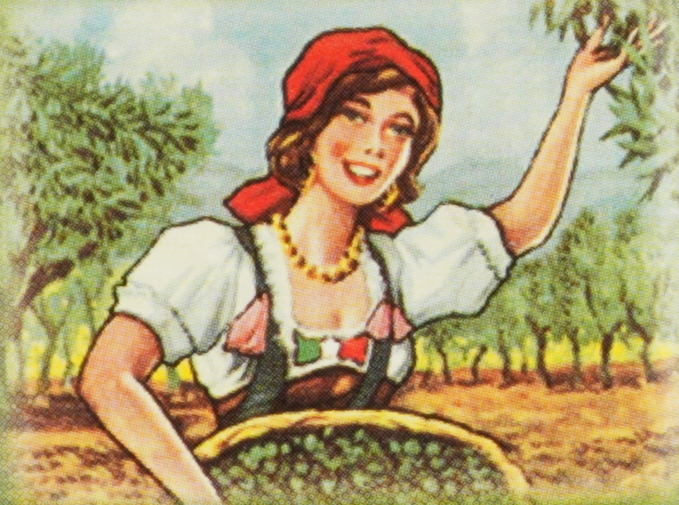

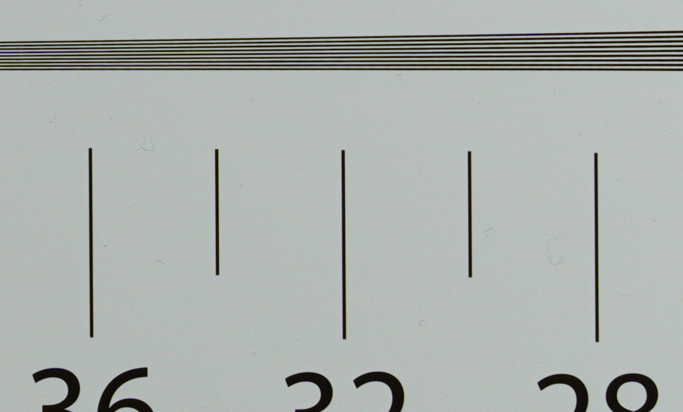

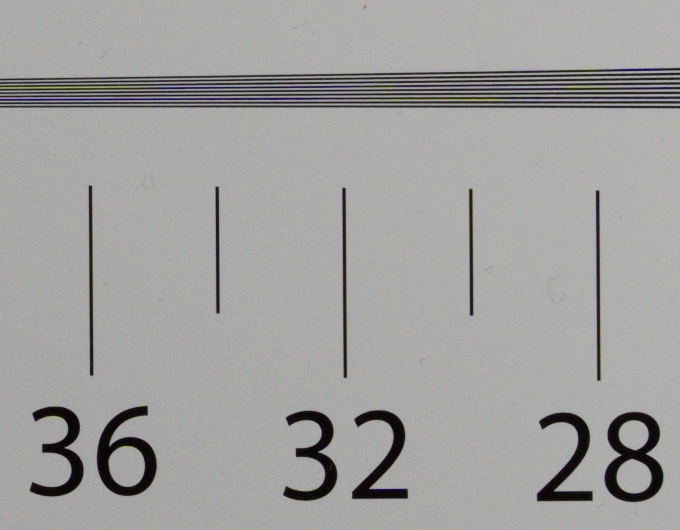

Zobaczmy jeszcze z jak wysoką rozdzielczością mamy do czynienia w przypadku trybu PSMS16. Poniższe wycinki (100%) pochodzą ze zdjęć odpowiednio: w trybie zwykłym, PSMS 4 i PSMS 16.

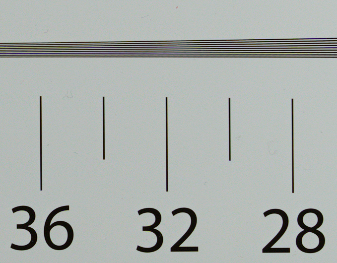

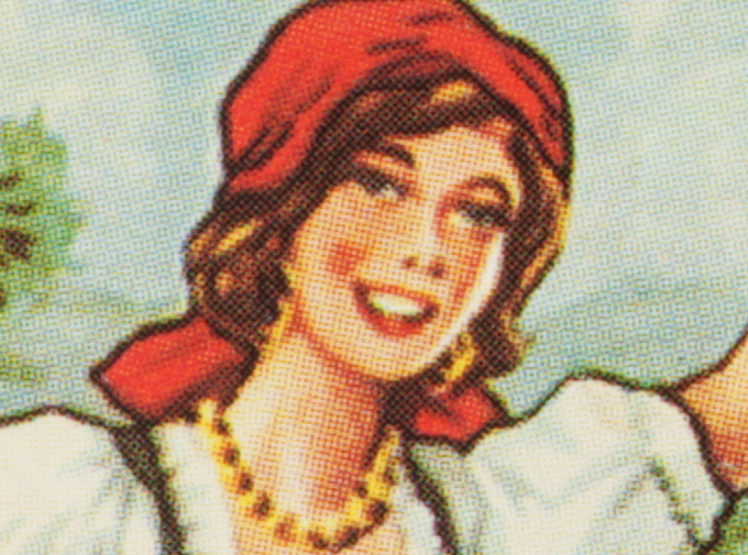

Do zalet trybu Pixel Shift Multi Shooting – obydwu opcji – możemy również zaliczyć delikatne zmniejszenie efektu mory, co potwierdzają poniższe wycinki.
