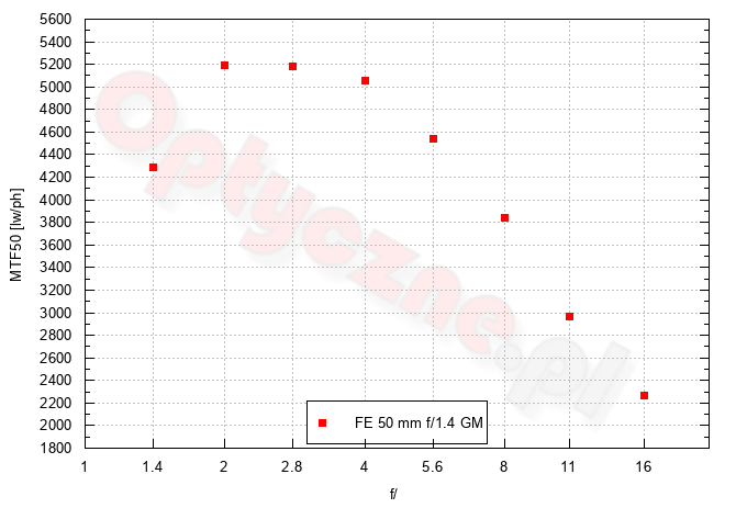

Korzystając z obiektywu Sony FE 50 mm f/1.4 GM, wyznaczyliśmy rozdzielczość układu aparat+obiektyw (w rozumieniu wartości funkcji MTF50). Pomiary wykonaliśmy za pomocą programu Imatest na zdjęciach tablicy testowej, zapisanych w formacie JPEG, z minimalnym wyostrzaniem, które w przypadku A7R V odpowiada ustawieniu 0. Wyniki prezentujemy na poniższym wykresie, a wartości wyrażone są w liniach na wysokość obrazu.
Sony A7R V - Rozdzielczość
Wyniki zanotowane w tej części testu stoją na wyższym poziomie niż u konkurencji. Wpływ ma na to z pewnością wysokorozdzielcza matryca – mocniej upakowana niż w przypadku rywali, a także użycie bardzo ostrego obiektywu. Warto jeszcze przyjrzeć się kwestii wyostrzania, bowiem ono także ma niebagatelne znaczenie. Spójrzmy na wykresy wygenerowane w Imateście, na podstawie przykładowego pliku JPEG.
