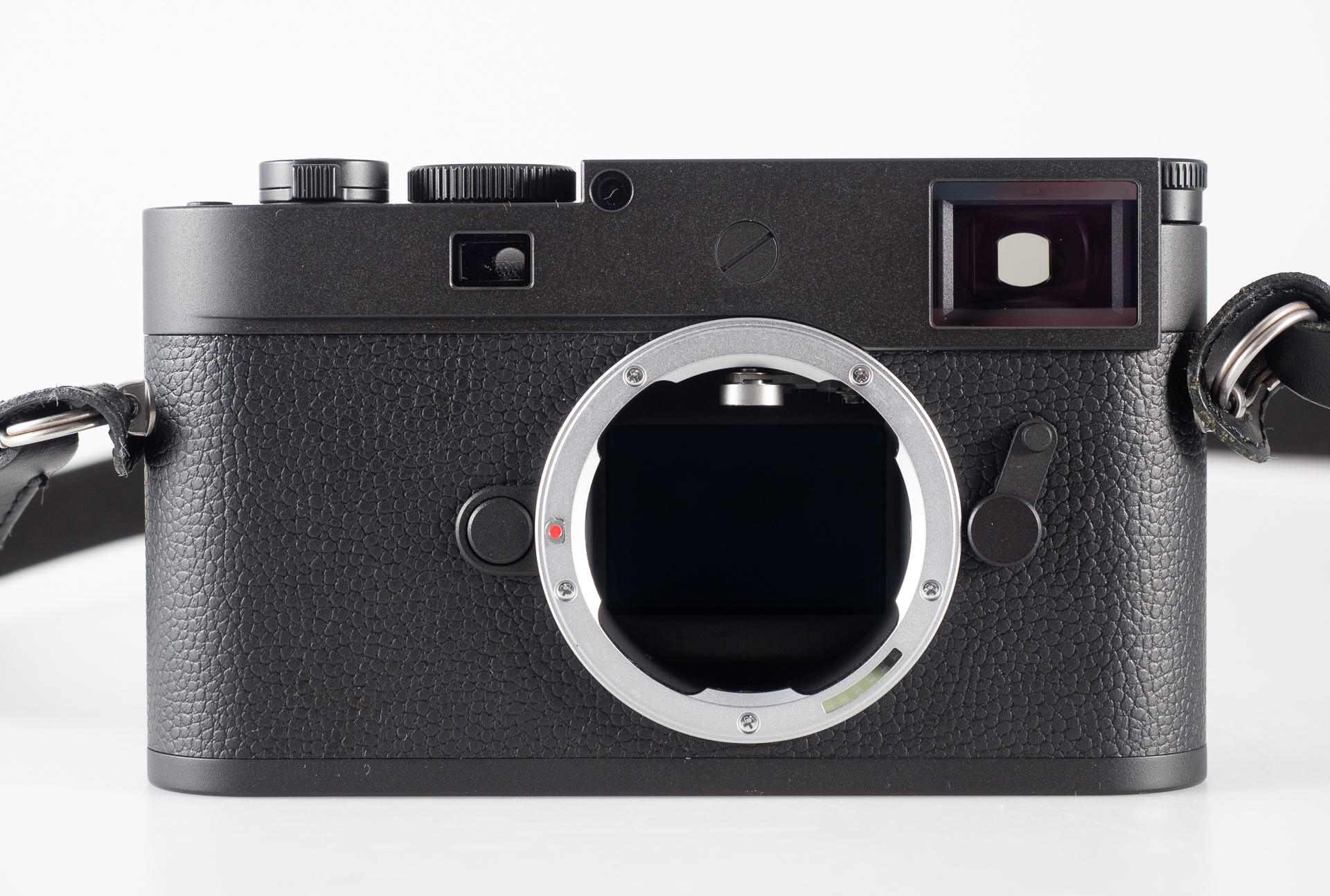

Wizualnie, M11 Monochrom wpisuje się w bardzo charakterystyczny, ponadczasowy i rozpoznawalny styl aparatów Leica. Górny i dolny panel wykonano z aluminium, natomiast przedni i tylny – ze stopów magnezu. Jakość wykonania korpusu jest nienaganna i powinna zadowolić naprawdę wymagających klientów.
Testowany bezlusterkowiec, podobnie jak inne modele serii M, nie ma jakiejkolwiek rękojeści. Całkiem dobrze sprawdza się natomiast okleina o fakturze skóry, poprawiająca nieco przyczepność. W ofercie producenta dostępny jest dodatkowy uchwyt (pozbawiony elementów sterujących), oznaczony numerem 24025. Dość popularne wśród użytkowników aparatów Leica są także podpórki na kciuk prawej dłoni, montowane na stopce lampy błyskowej (tzw. thumb grip).

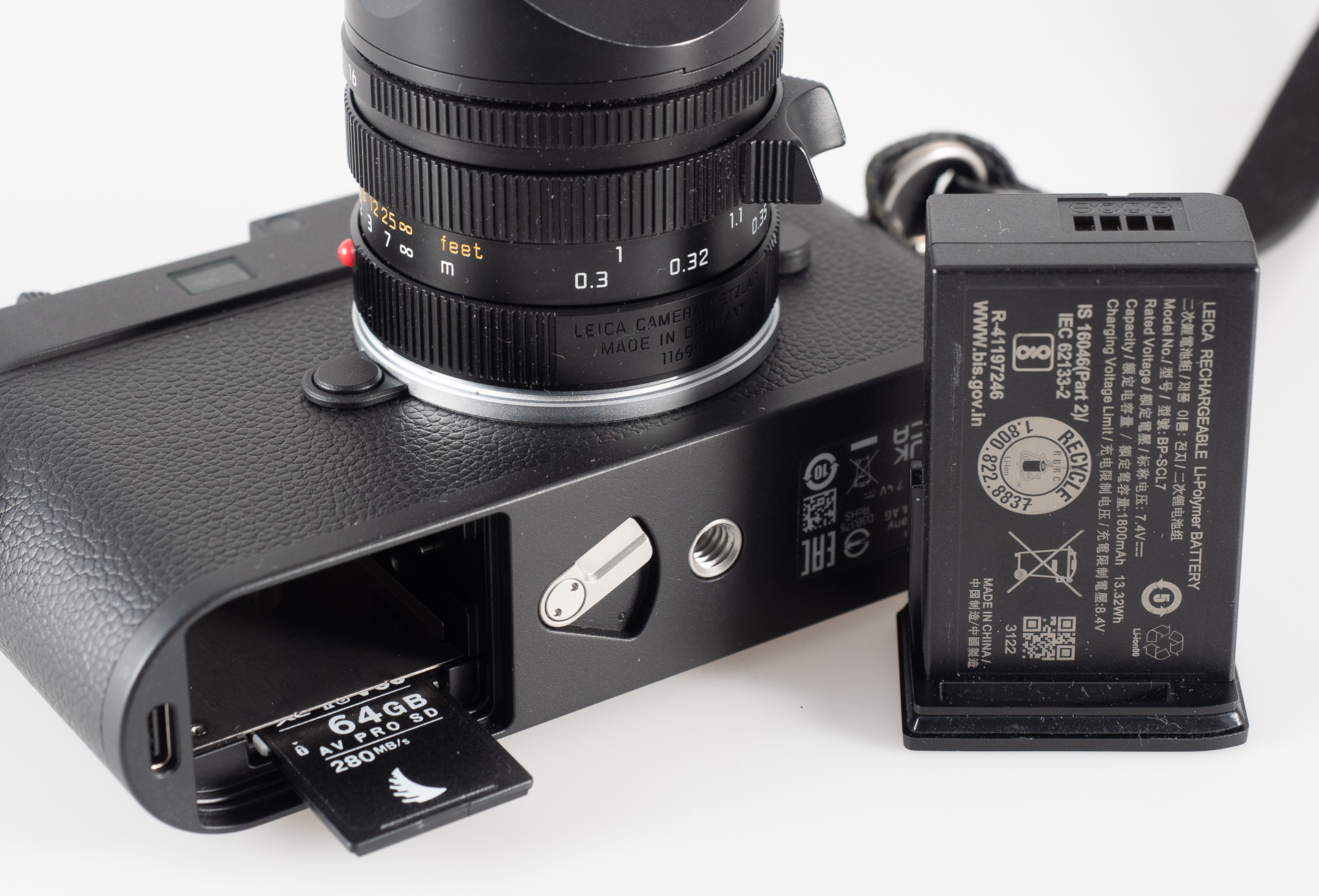

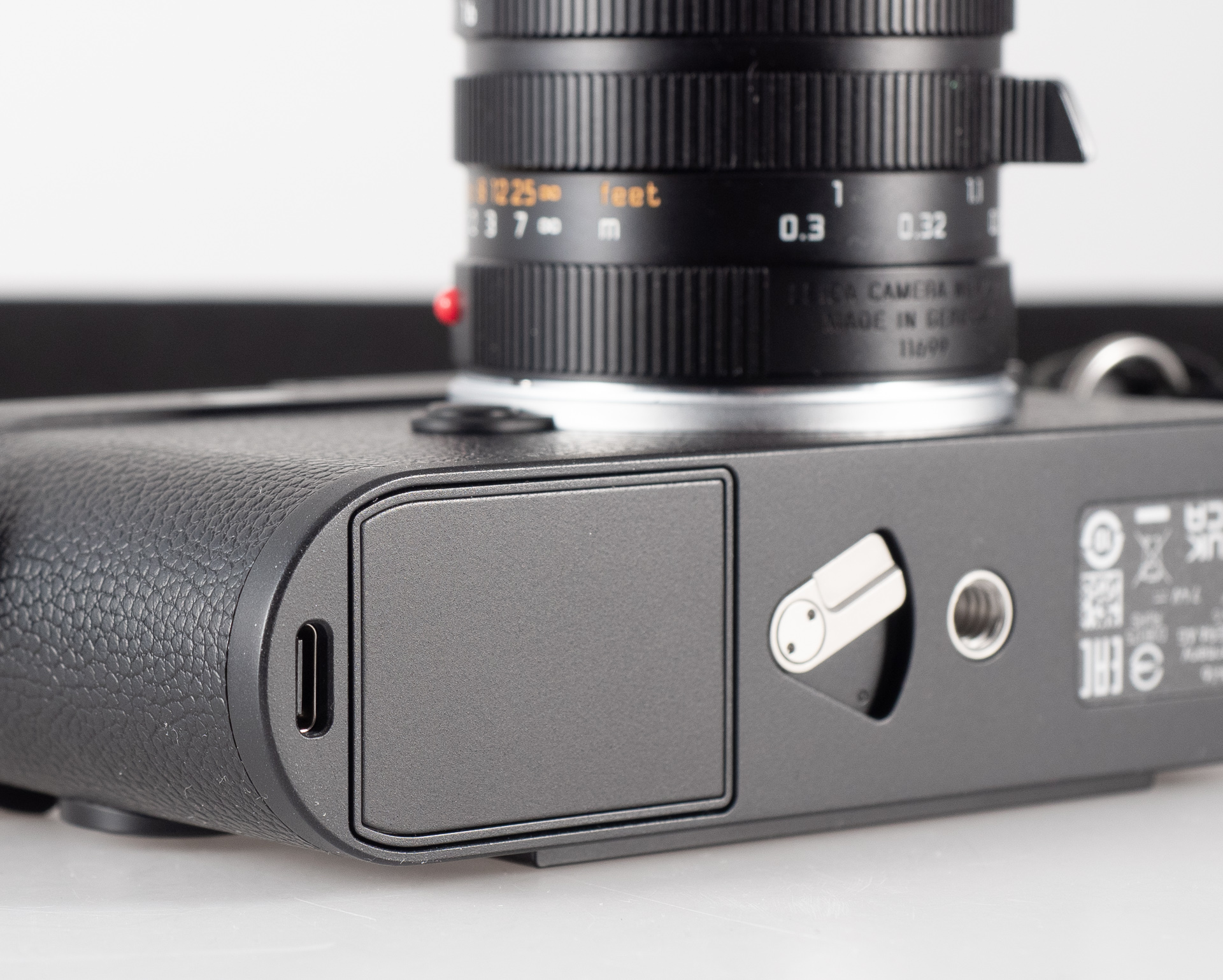

W przeciwieństwie do modelu M10 w nowej Leice nie musimy odkręcać całej dolnej pokrywy, by dostać się do baterii I karty pamięci. Wystarczy przesunąć dźwignię na spodzie korpusu, która zwolni blokadę baterii. Wewnątrz znajduje się także slot kart pamięci SD.

Aparat zasilany jest litowo-polimerowym akumulatorem o oznaczeniu BP-SCL7, pojemności 1800 mAh i napięciu 7.4 V. Ogniwo to ma teoretycznie zapewniać możliwość wykonania 700 zdjęć w trybie dalmierza I na tyle oceniamy jego wydajność przy mieszanym używaniu wizjera i wyświetlacza. Poziom naładowania ogniwa wyświetlany jest graficznie, lub w menu z dokładnością kroku 5%.
Po wyjęciu akumulatora mamy również dostęp do slotu kart pamięci SD (do 2 TB) z obsługą standardu UHS-II. Warto pamiętać, że aparat ma także wbudowaną pamięć wewnętrzną o niebagatelnej pojemności 256 GB.

W M11 mamy tylko jeden port komunikacyjny, mianowicie USB 3.1 Gen1 typu C. Znajduje się on tuż obok klapki baterii.

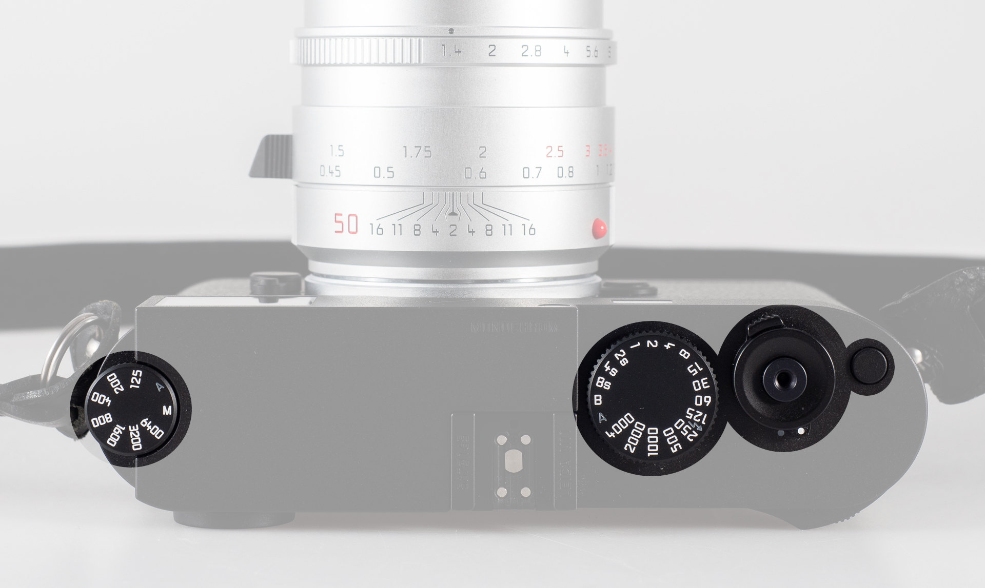

Na lewym skraju mamy pokrętło regulacji ISO z nastawami od 125 do 6400 oraz A (dobór automatyczny), a także M (ręczna regulacja). Z prawej strony gorącej stopki umieszczono koło czasów naświetlania. Tu, oprócz wartości od 1/4000 s do 8 s (z krokiem ½ EV), mamy też nastawę A (automatyczny dobór) oraz B. W tym ostatnim mamy możliwość włączenia trybu Bulb lub Time, a także ręcznego ustawienia czasu od 1/16000 s do 120 s z krokiem 1/3 EV. Dalej na prawo mamy włącznik aparatu z przyciskiem spustu migawki pośrodku. Wyposażono go w klasyczny gwint mechanicznego wężyka spustowego. Ostatnim elementem na górnym panelu jest nieoznaczony guzik funkcyjny. Przejdźmy teraz do tylnej ścianki.

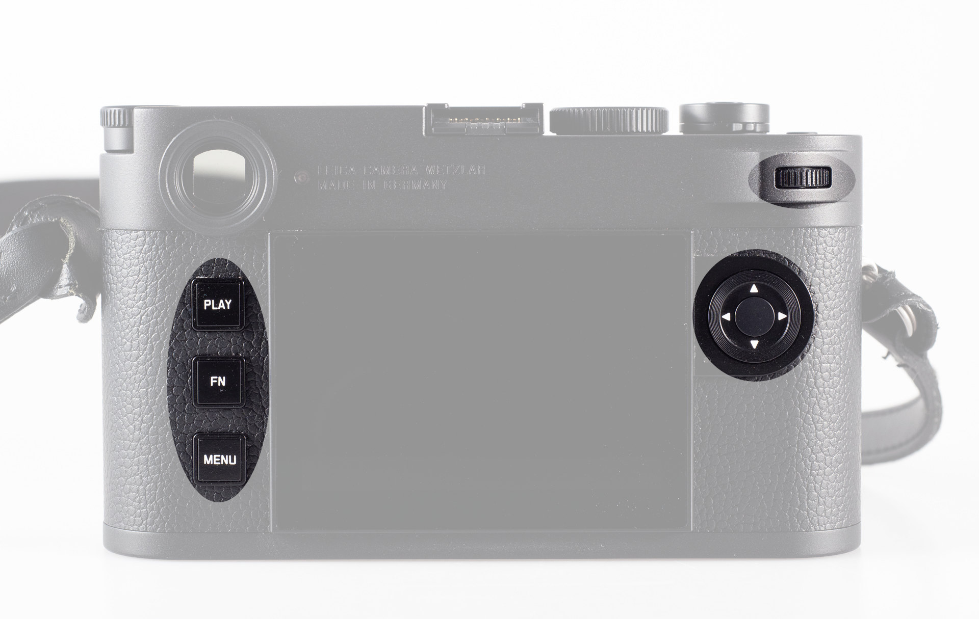

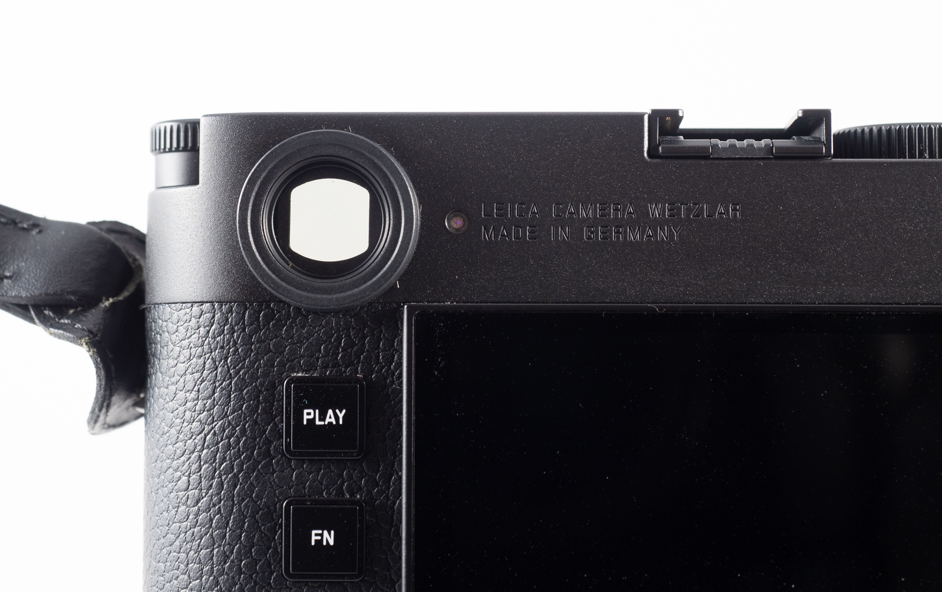

Z lewej strony wyświetlacza, mamy kolumnę trzech przycisków:
  • PLAY – tryb odtwarzania zdjęć,
  • FN – guzik funkcyjny (domyślnie: live view),
  • MENU – wejście do menu podręcznego, a następnie do głównego.
Po drugiej stronie mamy czterokierunkowy wybierak nawigacyjny z przyciskiem pośrodku, pełniącym funkcję klawisza zatwierdzającego OK. Ów guzik pozwala także zmieniać widok w live view oraz w trybie przeglądania. W prawym górnym rogu umieszczono jeszcze pokrętło sterujące. Można je wciskać, pozwala zatem poruszać się po menu podręcznym oraz głównym i zmieniać rozmaite parametry. W trybie przeglądania natomiast, jego wciśnięcie powiększa wybrane zdjęcie.

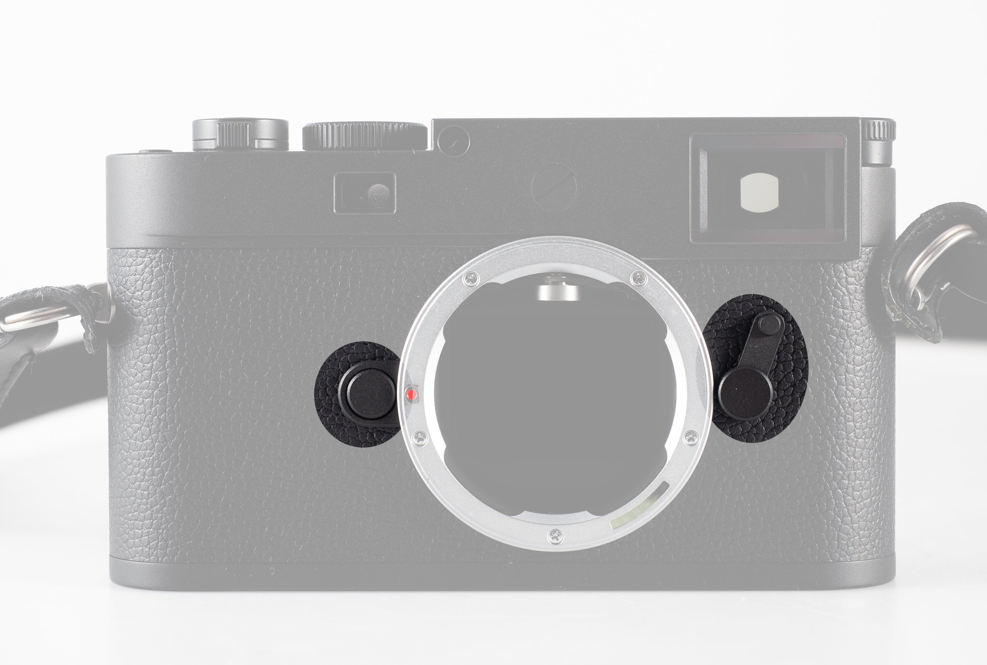

Na przedniej ściance korpusu mamy przycisk blokady bagnetu, a po drugiej stronie przełącznik ramek w celowniku, które określają pole widzenia obiektywu. Położenie środkowe przełącznika odpowiada ramkom dla obiektywów o ogniskowej 50 i 75 mm, przesunięcie w kierunku obiektywu przestawia ramki na 28 i 90 mm, a położenie przeciwne – 35 i 135 mm. Jeśli chodzi o przyciski programowalne, to mamy trzy: FN na tylnej ściance, nieoznaczony guzik na górnej oraz wciskane pokrętło. Liczba dostępnych opcji jest całkiem dobra, a można je zobaczyć na poniższym filmie:

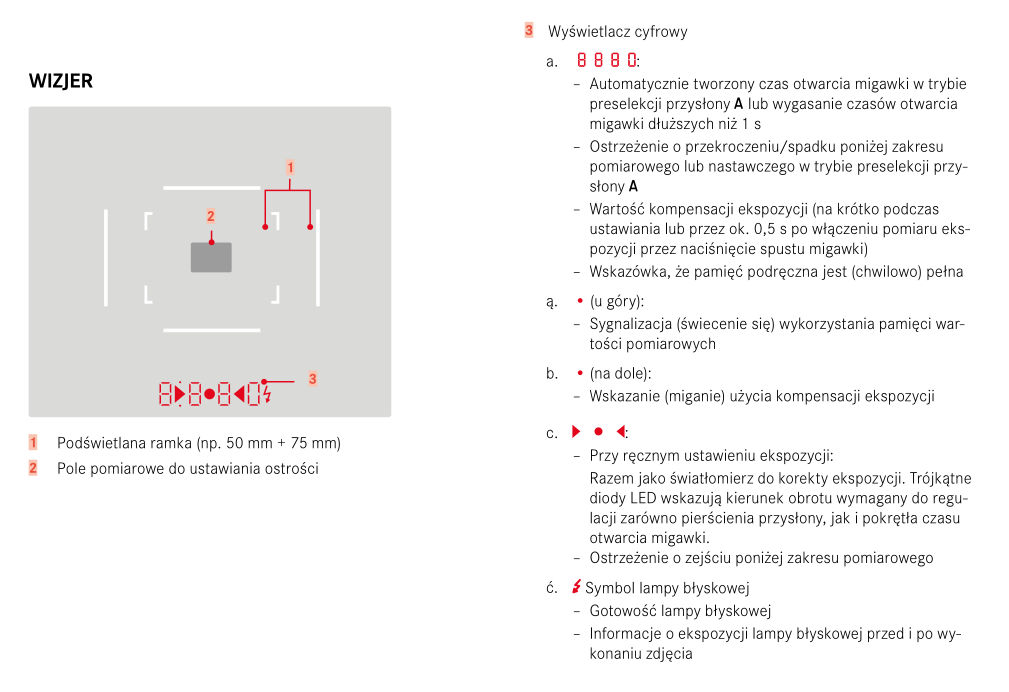

Celownik w aparacie Leica M11 Monochrom ma powiększenie 0.73x, lecz nie oferuje podgladu przez obiektyw (TTL). Układ optyczny jest dostosowany do wady −0.5 dioptrii, większe można kompensować odpowiednimi opcjonalnymi soczewkami (w zakresie od −3 do +3 dioptrie). Jasne linie wyświetlane w wizjerze pokazują kąt widzenia danego obiektywu. Wraz ze zmianą odległości ostrzenia te przesuwają się lekko – aplikowana jest bowiem automatyczna korekta paralaksy.
Oprócz kadrowania wizjer pozwala także ustawiać ostrość, bez wykorzystania trybu live view. W środku kadru mamy relatywnie niewielką ramkę, w której widzimy dwa rozbieżne w poziomie półobrazy. Naszym zadaniem jest tak ustawić pierścień ostrości, by owe obrazy się pokryły. W większości sytuacji nie jest to zbyt trudne zadanie. Gdy jednak ostrzymy na drobne, liczne wzory, dojrzenie odpowiednich krawędzi trochę się komplikuje. Pewnym plusem jest natomiast możliwość obserwacji obrazu poza kadrem obejmowanym przez obiektyw.
Oprócz ramek, w wizjerze nie znajdziemy zbyt wielu informacji. Ogólny schemat (z instrukcji obsługi aparatu), wraz z opisem, celownika w M11 Monochrom przedstawiamy poniżej.
