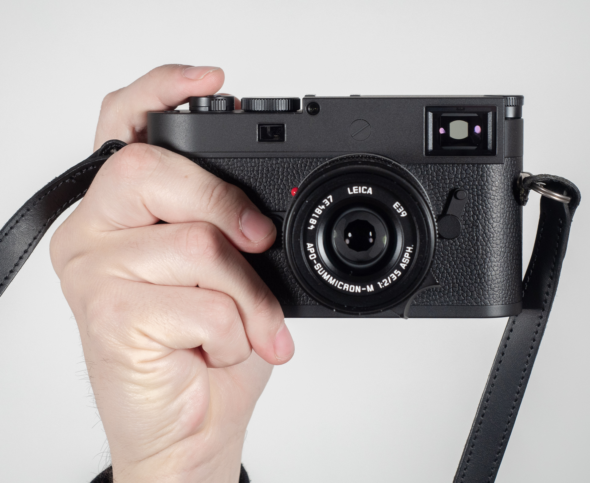

Aparaty Leica z dalmierzami są dość specyficzne w użytkowaniu, w zasadzie dla wszystkich, którzy wcześniej fotografowali zarówno lustrzankami jednoobiektywowymi, jak i bezlusterkowcami. Kadrując klasycznie, czyli przez wizjer optyczny, nie mamy podglądu przez obiektyw, wobec czego normalnym zjawiskiem jest paralaksa. Samo ostrzenie także pozostaje procesem nieco „egzotycznym”, jeśli nie miało się przedtem do czynienia z aparatem z dalmierzem.

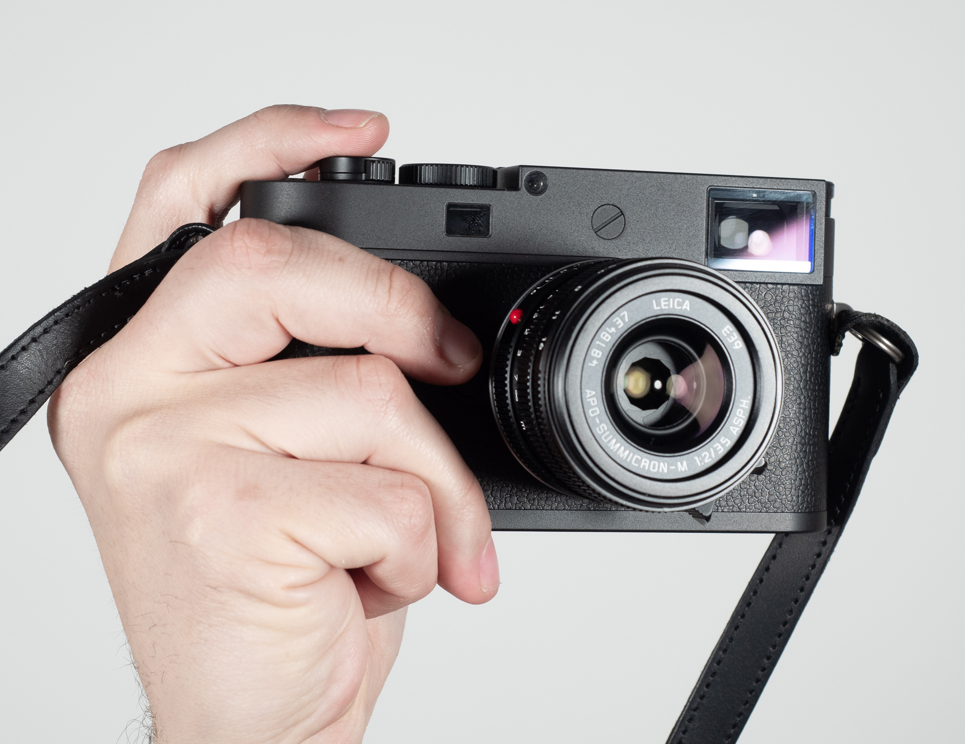

Brak jakiejkolwiek nakładki na obudowie nie ułatwia wygodnego chwytu. Zdecydowanie przydałaby się choćby jakaś namiastka rękojeści. Producent oferuje stosowne akcesorium, ewentualnie możemy się też posiłkować podpórką pod kciuk zwaną thumb grip. Całkiem dobrze wypada natomiast okleina o fakturze skóry, wyściełająca dużą część obudowy.

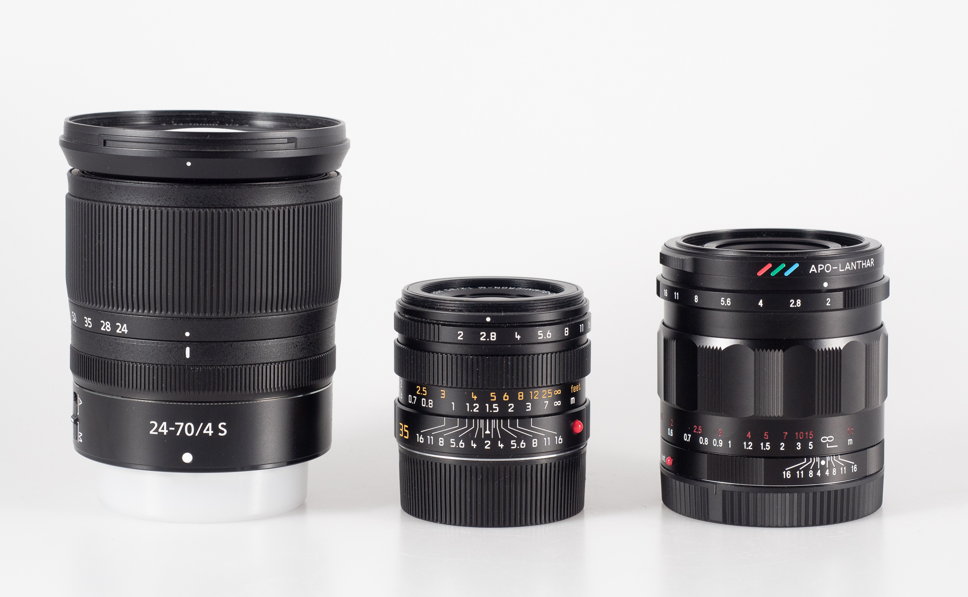

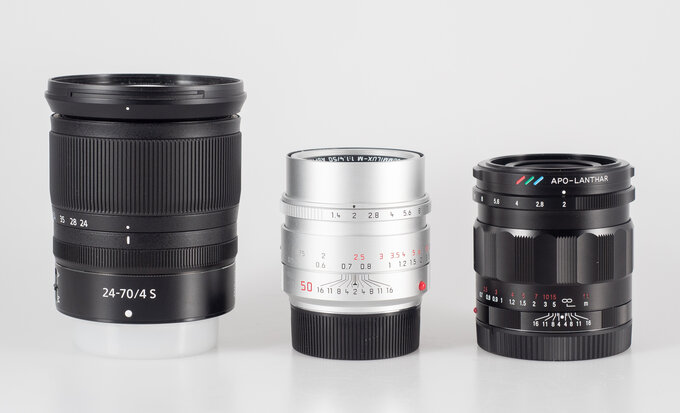

Poniżej można zobaczyć porównanie obiektywów Leica M 1.4/50 oraz 2/35 na tle pełnoklatkowego Nikkora 4/24–70 oraz Voigtlandera 2/50.

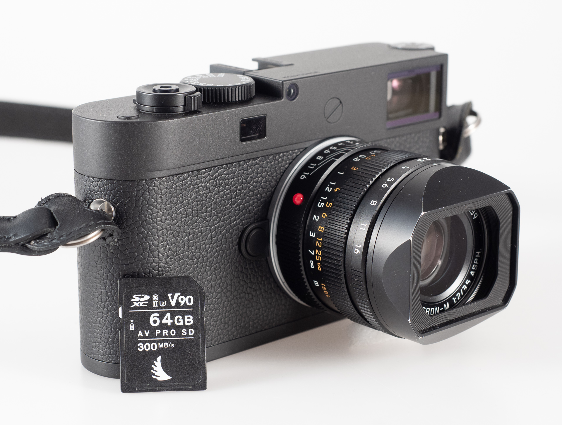

Do testu wykorzystaliśmy kartę pamięci Angelbird AV PRO 64 GB SDXC UHS-II V90. Czas naświetlania ustawiony został na 1/1000 s, wykorzystaliśmy ISO 1600. Objętość plików JPEG wyniosła 21.4 MB, a RAW – 94 MB. Dla 30-sekundowej serii 4.5 kl/s otrzymaliśmy następujące rezultaty:
  • JPEG X.FINE – 51 zdjęć (1.7 kl/s),
  • RAW – 30 zdjęć (1 kl/s).

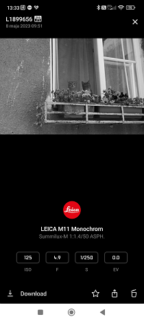

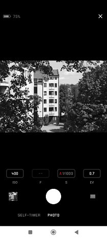

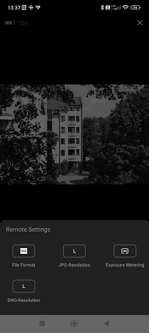

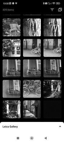

W Leice M11 Monochrom zastosowano wbudowany moduł Wi-Fi i Bluetooth. Pozwalają one na komunikację ze smartfonem lub tabletem, dzięki czemu możliwe jest sterowanie aparatem z poziomu urządzenia mobilnego, kopiowanie na nie wykonanych zdjęć i ich geotagowanie, a także aktualizację firmware.
Aplikacja umożliwiająca łączenie dwóch urządzeń nosi nazwę Leica FOTOS i jest kompatybilna zarówno z system iOS, jak i Android. Przy zdalnym sterowaniu smartfonem lub tabletem umożliwia ona regulację czułości ISO, czasu naświetlania, czy kompensacji ekspozycji. Oprócz tego możemy wybrać format i rozdzielczość plików, pomiar światła i aktywować samowyzwalacz.
Leica M11 Monochrom - Użytkowanie i ergonomia
Parowanie Bluetooth przebiegło szybko i sprawnie, natomiast nawiązanie połączenia Wi-Fi pomiędzy smartfonem a aparatem trwało ok. 15–20 sekund. Do komunikacji M11 Monochrom ze smartfonem nie mieliśmy żadnych zastrzeżeń, bowiem komunikacja odbywała się szybko i sprawnie, także podczas kopiowania zdjęć na urządzenie mobilne.
