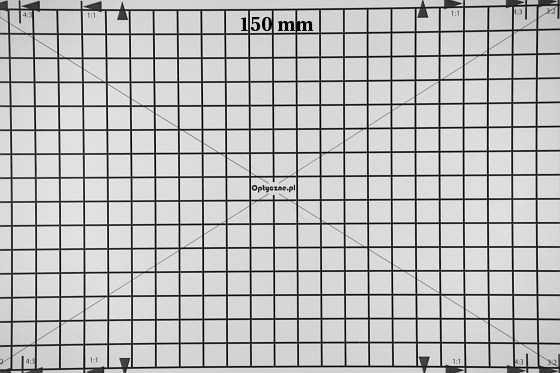

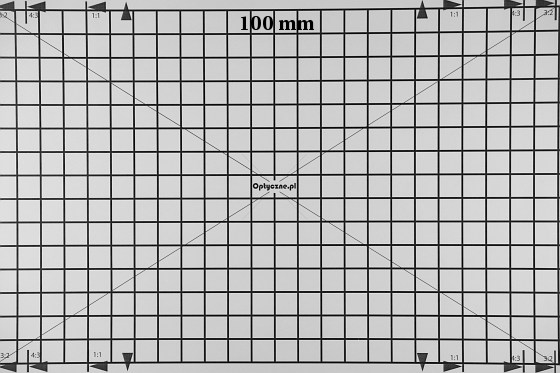

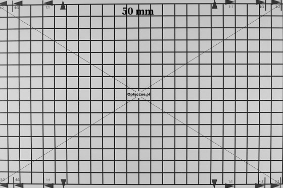

Teleobiektyw o niewielkim zakresie ogniskowych, do jakich należy Sigma 50-150 mm, nie powinien charakteryzować się dużymi zniekształceniami na brzegu kadru. Przypomnijmy, że testowana uprzednio Sigma 70-200 mm miała dystorsję -0.47%, 0.49% i 0.80% odpowiednio dla ogniskowych 70, 135 i 200 mm.
Zachowanie Sigmy 50-150 mm w tej kategorii pozostawia lekki niedosyt. Dla wszystkich ogniskowych zniekształcenia nie są może duże, ale daje się je bez problemów zauważyć. I tak dla 50 mm notujemy dystorsję beczkową na poziomie -0.66%, która szybko maleje do zera i gdzieś przed 70 mm przechodzi w poduszkową, by dla samych 70 mm wynosić 0.23%. Wraz z dalszym wzrostem ogniskowej coraz wyraźniej widać dystorsję poduszkową. Dla 100 mm wynosi ona 1.0% a dla 150 mm 1.44%.
Sigma 50-150 mm f/2.8 APO EX DC HSM - Dystorsja
