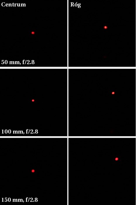

7. Koma i astygmatyzm
Koma wydaje się być korygowana wzorcowo. To znów sytuacja bardzo podobna do Sigmy 70-200 f/2.8. W obu przypadkach obraz diody niewiele odbiega od kołowego, zarówno w centrum jak i w rogu kadru. Duże brawa!
Sigma 50-150 mm f/2.8 APO EX DC HSM - Koma i astygmatyzm
Korekcja astygmatyzmu jest właściwa tylko dla ogniskowej 50 mm. Nie dziwi nas to, bo tam obraz na brzegu pola był bardzo dobry. Tak więc dla tej ogniskowej, średnia różnica pomiędzy pionowymi i poziomymi wartościami funkcji MTF50 wynosi tylko 3%.
Znacznie gorzej jest dla większych ogniskowych. Widać, że tam astygmatyzm, obok aberracji chromatycznej, jest głównym czynnikiem pogarszającym jakość obrazu na brzegu kadru. I tak dla 100 mm wyniósł on 12%, a dla 150 mm aż 14%.
