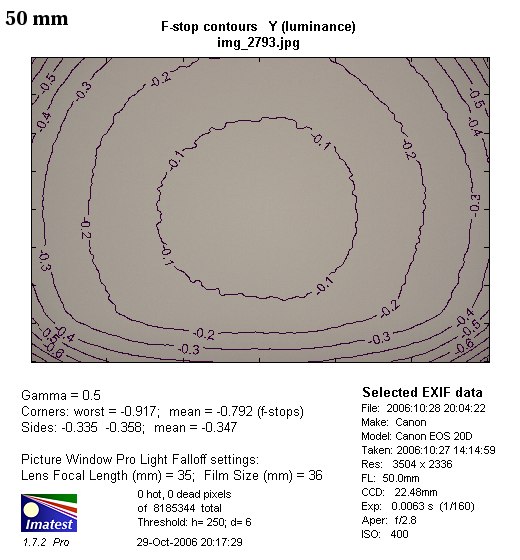

W tej kategorii trudno było oczekiwać, że, na matrycy APS-C, Sigma 50-150 mm wypadnie lepiej od modelu 70-200 f/2.8. I tak oczywiście nie było.
Sigma 50-150 mm f/2.8 APO EX DC HSM - Winietowanie

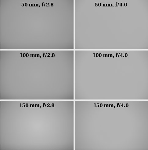

Dla 50 mm i f/2.8 spadek jasności w rogach kadru wynosi 24% (-0.79 wartości przysłony). Przymknięcie obiektywu do f/4.0 zmniejsza problem do 10%, a zastosowanie przysłony f/5.6 likwiduje go praktycznie zupełnie (3%).
Dość podobnie jest dla 100 mm. Tam przy maksymalnym otworze względnym notujemy spadek jasności w rogach kadru wynoszący 26% (-0.88 wartości przysłony). Dla f/4.0 spadek ten wynosi 12%, a dla f/5.6 już tylko 5%.

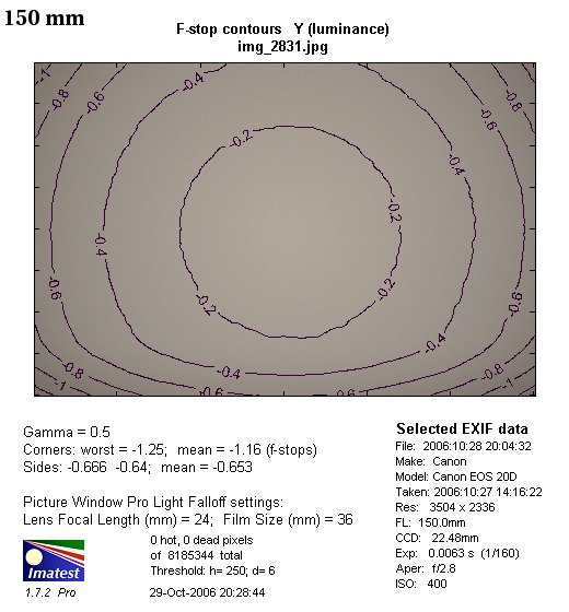

Najgorsza sytuacja panuje dla ogniskowej 150 mm. Tam przy f/2.8 winietowanie wynosi 33% (-1.16 wartości przysłony). Po zastosowaniu przysłony f/4.0 spada do wciąż zauważalnego poziomu 18%. Dopiero przymknięcie do f/5.6 znosi tą wadę do poziomu 11%, a przy f/8 znika ona praktycznie całkowicie (5%).
