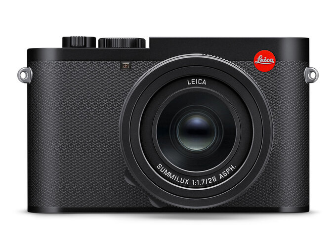

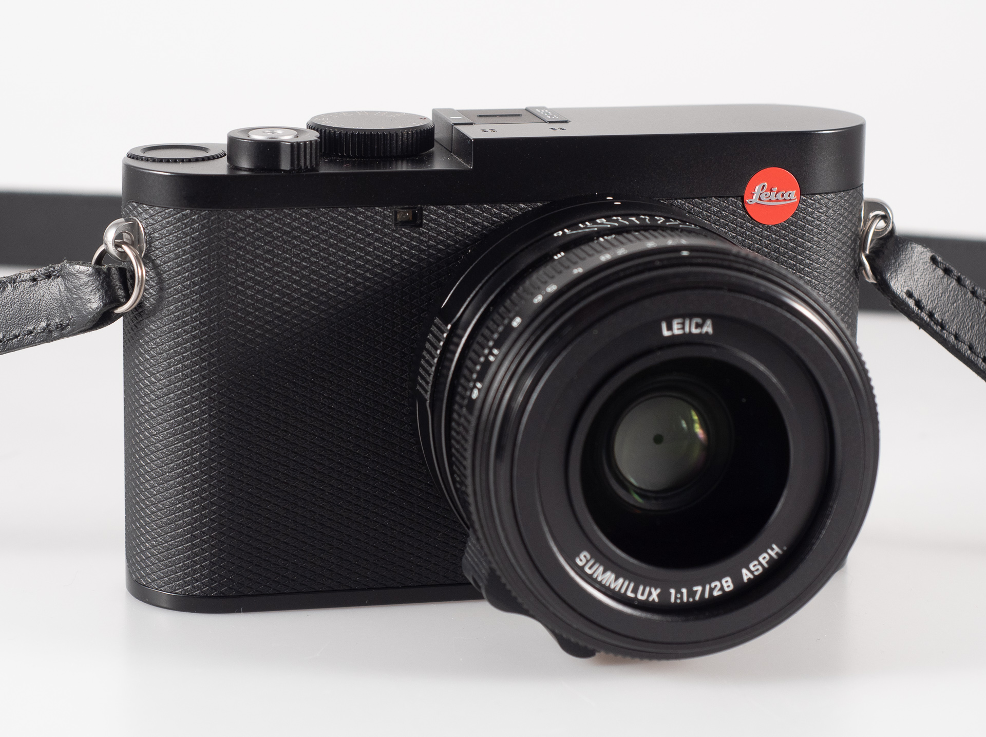

1. Wstęp
Aparaty kompaktowe z dużymi sensorami (tj. co najmniej APS-C) nie cieszą się aktualnie szczególnym popytem. Biorąc pod uwagę najpopularniejszych producentów, na przestrzeni czterech ostatnich lat zobaczyliśmy zaledwie dwa takie modele: Fujifilm X100V oraz Ricoh GR IIIx. Na dodatek, zarówno jeden jak i drugi wyposażono w matryce APS-C. Ostatni pełnoklatkowy aparat Sony – RX1R II – zaprezentowano w październiku 2015 roku i od tego czasu nie pojawił się następca. Można zatem uznać, że ten typ aparatu jest swoistą niszą.
Nie przeszkodziło to równie niszowemu producentowi, firmie Leica, pokazać kolejną generację pełnoklatkowego kompaktu, czyli modelu Q3. To bezpośredni następca Q2, wyposażony w nowy, 60-megapikselowy sensor (najprawdopodobniej ten sam, co w Sony A7R V), ale z odziedziczonym po poprzedniku obiektywie 28 mm f/1.7. Z nowości warto jeszcze z pewnością wymienić system autofokusa działający w oparciu o detekcję fazy i kontrastu, czy filmowanie w 8K. Aparat zyskał także odchylany ekran oraz wizjer OLED o wysokiej rozdzielczości (5.76 miliona punktów).
Leica Q3 - Wstęp
Sprawdźmy zatem, jak Q3 poradzi sobie w naszym teście. Szczególnie jesteśmy ciekawi osiągów obiektywu, bowiem instrumentów Leica na co dzień nie testujemy.
Zestawienie specyfikacji Q3, poprzednika i przykładowych aparatów kompaktowych można zobaczyć pod tym linkiem. W kolejnym zestawieniu umieściliśmy Leikę Q3 oraz kilka systemowych pełnoklatkowych bezlusterkowców.
Opis naszych procedur testowych można znaleźć w artykule „Jak testujemy cyfrowe aparaty kompaktowe”. Jeśli w trakcie czytania pojawią się wątpliwości, zachęcamy do lektury artykułu „Często zadawane pytania”.
Aparat do testów użyczył sklep 6×7 Fotografia Profesjonalna, za co serdecznie dziękujemy.

Specyfikacja aparatu
Producent Leica
Model Q3
Data premiery 2023-05-25
Liczba pikseli 60.3 Mpix
Dostępne rozdzielczości • DNG: 9520 x 6336, 7404 x 4928, 5288 x 3518,
• JPEG: 9520 x 6336, 7382 x 4928, 5280 x 3512,
• Cyfrowy zoom: 35 mm (1.25x), 50 mm (1.8x), 75 mm (2.7x), 90 mm (3.2x)
Matryca 23.9 × 35.8 mm, CMOS, całkowita liczba pikseli: 62.39 Mpix, brak filtra dolnoprzepustowego
Procesor obrazu Maestro IV
Format zapisu Fotografia: JPEG, DNG, DNG + JPEG
Film: H.265, H.264, Apple ProRes, audio: AAC lub LPCM
Zakres ISO • 100 - 100000 (tryb automatyczny)
• 50 - 100000 (wybór manualny)
Migawka • 60 s - 1/2000 s (mechaniczna)
• 1/16000 s (elektroniczna)
• synchronizacja błysku do 1/2000 s
Konstrukcja obiektywu • Leica Summilux ASPH 11 elementów w 9 grupach (3 elementy asferczyne), średnica filtra 49 mm, migawka centralna, ostrość od 17 cm w trybie makro i od 30 cm w trybie standardowym
Ogniskowa obiektywu 28 mm
Światłosiła f/1.7
Zoom optyczny 0x
Zoom cyfrowy 3.2x
Stabilizacja obrazu Tak
Zapis wideo • 8K DCI (8192 x 4320): 29.97, 25, 24, 23,976 kl/s,
• 8K UHD (7680 x 4320): 29.97, 25, 24, 23,976 kl/s,
• 4K DCI (4096 x 2160): 59.94, 50, 48, 47.95, 29.97, 25, 24, 23,976 kl/s,
• 4K UHD (3840 x 2160): 59.94, 50, 48, 47.95, 29.97, 25, 24, 23,976 kl/s,
• Full HD (1920 x 1080): 119.88, 100, 59.94, 50, 48, 47.95, 29.97, 25, 24, 23,976 kl/s,
Ogniskowanie Oparty na detekcji kontrastu oraz detekcji fazy
• 315 punktów
• obszary: punkt, obszar, wiele obszarów, strefa,
• rozpoznawanie twarzy, oka i sylwetki,
• śledzenie obiektu,
Pomiar światła TTL
• Wielopunktowy
• Centralnie ważony
• Punktowy
Ostrość od • Od 30 cm do nieskończoności
• W trybie makro od 17 cm
Balans bieli Auto, światło dzienne, chmury, oświetlenie halogenowe, cień, flash, dwa ustawienia ręczne z pomiarem, ręczny wybór temperatury barwowej
Kompensacja ekspozycji ±3 EV z kokiem co 1/3EV
Bracketing: 3-5 klatek w krokach co 1/3 - 3 EV
Programy • Program AE, priorytet przysłony, priorytet czasu, ustawienie manualne
• Programy tematyczne: automatyczny, sport, portret, krajobraz, nocny portret, śnieg/plaża, fajerwerki, światło świec, zachód słońca, digiscoping,
Zdjęcia seryjne Do 15 kl./s w plikach 12-bitowych, do 7 kl/s w plikach 14-bitowych (dostępne opcje: 15, 9, 7, 4, 2 kl/s)
pojemność bufora: 8 GB - 63 pliki DNG / 67 plików JPEG przy 15 kl/s
Lampa błyskowa Obsługa zewnętrznych lamp mocowanych na stopce, czas synchronizacji błysku do 1/2000 s, obsługa TTL i HSS, kompensacja błysku +/- 2 EV
Złącze hot-shoe Tak
Wyjście statywowe Tak
Samowyzwalacz 2 lub 12 s
Karta pamięci 1 gniazdo SD, SDHC, SDXC (UHS-II)
LCD Odchylany w górę i w dół, dotykowy, 3-calowy, kolorowy LCD, proporcje obrazu 3:2, rozdzielczość 1.8432 mln punktów
Wizjer 5.76 mln punktów, proporcje 4:3, odświeżanie 120 kl/s, powiększenie 0.79x, punkt oczny 20.75 mm, zakres regulacji dioptrii od -4 do +2, czujnik zbliżenia oka.
Komunikacja i złącza • USB 3.1 Gen 2 (złącze USB-C)
• wyjście HDMI (złącze mikro HDMI typu D)
• Wi-Fi IEEE 802.11b/g/n/a/ac (2.4 i 5 GHz)
• Bluetooth 5.0 LE
Zasilanie Akumulator BP-SCL6, 7.2 V, 2200 mAh, do 350 zdjęć na jednym ładowaniu
Akcesoria Aparat, pasek na szyję, osłona przeciwsłoneczna, dekielek na obiektyw, zatyczka złącza akcesoriów, bateria, ładowarka Leica BC-SCL4, kabel do ładowarki
Waga 658 g / 743 g (bez / z baterią)
Wymiary 130 mm x 80.3 mm x 92.6 mm
Dodatkowe informacje Obudowa aparatu spełnia standard IP52
Obsługa aplikacji Leica FOTOS
