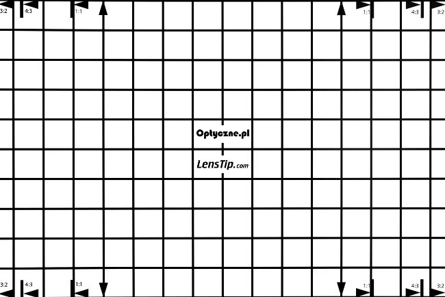

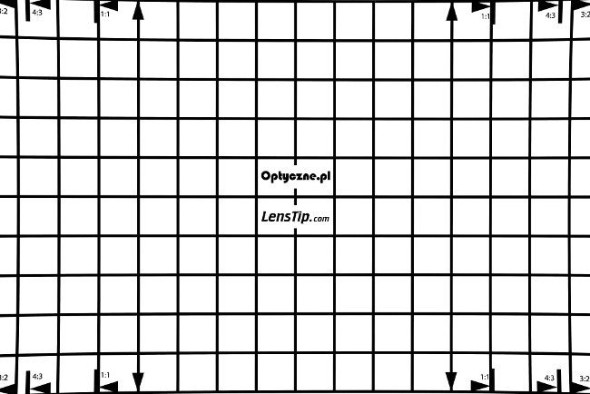

Obiektywy standardowe klasy 50 mm pokazują najczęściej dystorsję beczkową. U najlepszych uzyskane wyniki dochodzą do poziomu w okolicach −0.50%, te najgorsze docierają do nawet −1.50%. W systemie FE zdarzył się jednak jeden „rodzynek”, który popisał się dystorsją poduszkową i to naprawdę sporą jak na swoje parametry. Mowa o Zeissie Sonnarze 1.8/55, u którego odnotowaliśmy wynik +1.48%.
Sigma C 45 mm f/2.8 DG DN ma mniejszą ogniskową i większy kąt widzenia niż klasyczne obiektywy 50 mm, a więc w jej przypadku tym bardziej oczekiwalibyśmy dystorsji beczkowej. Tymczasem ona, podobnie jak posiadający dłuższą ogniskową Sonnar, pokazuje „poduszkę”. Na matrycy APS-C trudno będzie nam ją zauważyć, bo wynosi tam tylko +0.20%. Większe szanse mamy na pełnej klatce, bo wada ta zwiększa się tam do +1.09%, ale nadal, co do wartości bezwzględnej, nie jest to wynik znacznie odstający od typowego zachowania w tej kategorii.
Sony A7R II, 45 mm, APS-C
Sigma C 45 mm f/2.8 DG DN - Dystorsja
Sony A7R II, 45 mm, FF
