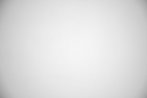

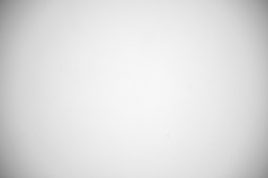

Najpierw sprawdzimy, jak winietowanie wygląda na mniejszej matrycy APS-C. Odpowiednie miniaturki znajdują się poniżej.
A7R II, APS-C, f/2.8 A7R II, APS-C, f/4.0
Sigma C 45 mm f/2.8 DG DN - Winietowanie Sigma C 45 mm f/2.8 DG DN - Winietowanie
W tym przypadku szanse na dojrzenie winietowania mamy praktycznie tylko na maksymalnym otworze względnym, gdzie wynosi ono 26% (−0.87 EV). Na f/4.0 spada ono do małego poziomu 15% (−0.46 EV), a na f/5.6 znika prawie całkowicie, bo sięga tam tylko 10% (−0.31 EV).

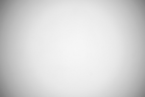

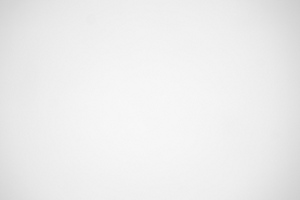

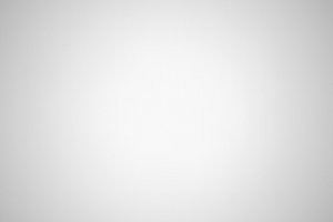

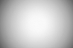

Zobaczmy teraz, jak wygląda sytuacja, gdy użyjemy pełnej klatki. Odpowiednie miniaturki możemy znaleźć poniżej.
A7R II, FF, f/2.8 A7R II, FF, f/4.0
A7R II, FF, f/5.6 A7R II, FF, f/8.0

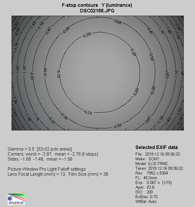

Zgodnie z oczekiwaniami, tutaj problemów jest znacznie więcej. Na maksymalnym otworze względnym spadek jasności w rogach kadru wynosi aż 62% (−2.76 EV). Bez najmniejszych problemów winietowanie dojrzymy też na przysłonach f/4.0 i f/5.6, gdzie odnotowane przez nas wyniki to odpowiednio 50% (−2.01 EV) i 44% (−1.69 EV). Winietowanie słabo poddaje się działaniu przymykania przysłony, przez co na f/8.0 mamy do czynienia z wciąż wysokim wynikiem 38% (−1.38 EV). Wadę tę da się także dojrzeć na przysłonach f/11.0 i f/16.0, gdzie sięga ona odpowiednio 32% (−1.11 EV) i 28% (−0.94 EV).
Sony A7R II, JPEG, f/2.8
