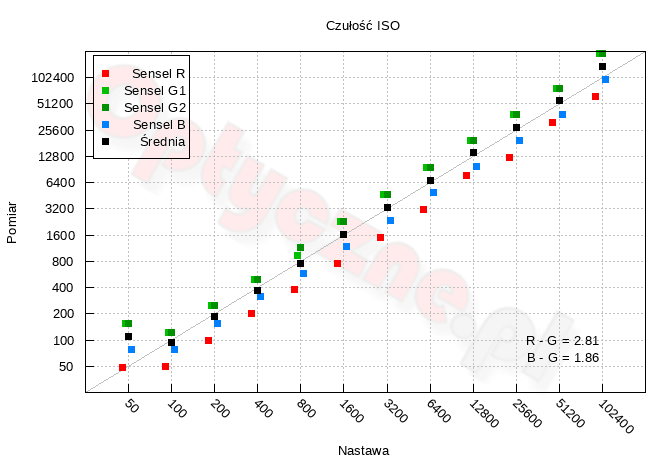

Badanie to ma na celu pokazanie zachowania fotodiod matrycy, a nie jej realnej czułości w stopniach ISO, której zgodność producenci aparatów utrzymują dla formatu JPEG. Przestrzegamy zatem przed pochopnymi osądami. Jakiekolwiek odchyłki odnotowane w tym teście nie są powodem do zmartwień, gdyż zwykle są one korygowane do wartości nominalnej przy wywoływaniu pliku RAW (w korpusie aparatu przy wytwarzaniu bezpośrednio pliku JPEG lub też przy obróbce surowego pliku w komputerze). Realne problemy dotykają jedynie tego oprogramowania zewnętrznego, które nie posiada profili dedykowanych dla różnych aparatów.
Czułość wyznaczyliśmy zgodnie z normą ISO 12232, wykorzystując metodę pomiaru ilości światła niezbędnej do saturacji poszczególnych grup fotodiod sensora. Do pomiarów wykorzystaliśmy światłomierz Sekonic.
Sony A6700 - Zakres i dynamika tonalna
Z powyższego wykresu możemy odczytać, że dla nastaw poza ISO 50 (programowym), czułości jako średnie wartości ze wszystkich grup senseli są praktycznie równe nominalnym. Takie zachowanie jest niezbyt typowe, bowiem w większości testowanych aparatów zmierzone czułości są poniżej nominalnych, by łatwiej manipulować danymi w jasnych partiach obrazu.

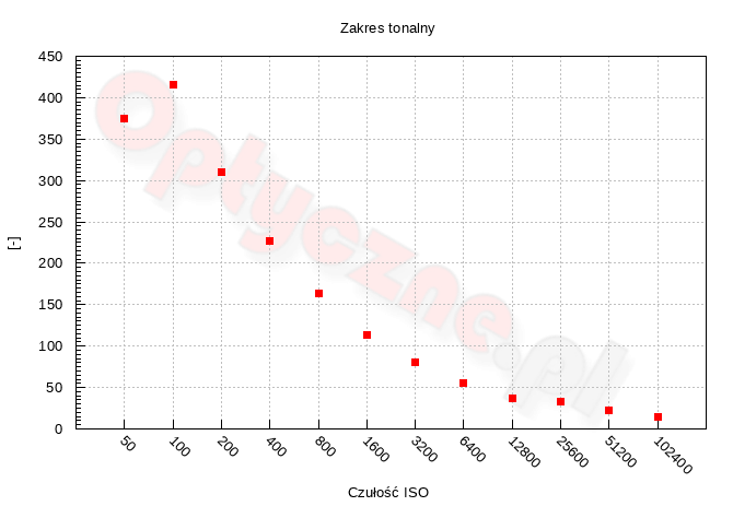

Na powyższym wykresie możemy zauważyć, że dla najniższej natywnej czułości liczba tonów sięga około 416. Otrzymujemy zatem 8.7-bitowy zapis danych, ciut wyższy niż u poprzednika (8.6 bita). Taki wynik gwarantuje oczywiście wizualnie gładkie przejścia tonalne, bez widocznej posteryzacji. Dla analogicznych kryteriów w Canonie R7 zanotowaliśmy 8.3 bita, a w przypadku Panasonika 8.4 bita. Najsłabiej w tej grupie wypadł aparat Fujifilm, uzyskując 7.9 bita (dla ISO 160).
Wraz ze zwiększaniem czułości zakres tonalny naturalnie maleje. Przy ISO 1600, w A6700 otrzymujemy wartości 6.8 bita (co daje około 113 przejść tonalnych), a dla ISO 6400 – 5.8 bita (56 przejść). Przy maksymalnym dostępnym ISO przejść tonalnych mamy już tylko 14.

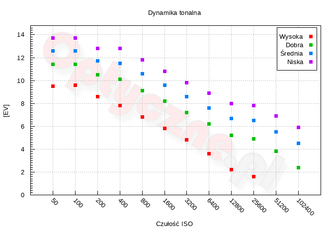

Dynamikę tonalną wyznaczyliśmy w oparciu o serię zdjęć tablicy Kodak Q-14. Pomiary wykonaliśmy na surowych plikach przekonwertowanych uprzednio do 48-bitowych TIFF-ów bez demozaikowania. Na wykresie przedstawiamy wartości zakresu tonalnego dla wysokiej, dobrej, średniej i niskiej jakości obrazu. Odpowiada to stosunkom sygnału do szumu na poziomie 10, 4, 2 i 1.
Dla najlepszej jakości obrazu przy ISO 100 testowany aparat osiąga wartość dynamiki tonalnej na poziomie 9.6 EV, co jest niewątpliwie bardzo dobrym wynikiem. Testowany model wypadł lepiej od Canona R7 (9 EV) czy Lumiksa GH6 (7.7 EV), przy czym ten drugi korzysta z 12-bitowego przetwarzania sygnału. Niższy rezultat niż w A6700 zanotowaliśmy także w teście Fujifilm X-S20 (8.1 EV).
Dla kryterium SNR=1 dynamika osiąga 13.7 EV dla bazowego ISO, co oznacza, że niewiele brakuje, by wykorzystywany był cały zakres pracy przetwornika ADC. Przy tej jakości widać zysk wynikający z architektury dual-gain, przekładający się na lepsze osiągi dynamiki dla czułości ISO 400 i wyższych.

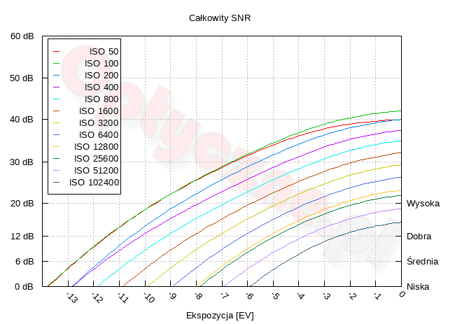

Poniżej przedstawiamy pełne wykresy SNR wygenerowane na podstawie wykonanych pomiarów dla wszystkich czułości aparatu.
Wartość 0 na osi OX oznacza maksymalną wartość, którą aparat może zapisać w pliku RAW. Na prawej osi OY oznaczyliśmy miejsca dla kryteriów SNR=10 (wysoka), 4 (dobra), 2 (średnia) i 1 (niska). Przy pomocy tego wykresu każdy może oszacować dostępną dynamikę dla wybranej przez siebie minimalnej użytecznej jakości obrazu. Wystarczy poprowadzić poziomą linię wzdłuż wybranego kryterium i odczytać wartość na osi OX, dla której linia ta przecina się z wykresem dla odpowiedniej czułości. Gdy np. uznamy za kryterium minimalnej użytecznej jakości 12 dB, widzimy, że dla ISO 1600 dynamika przekracza nieco wartość 8 EV.
