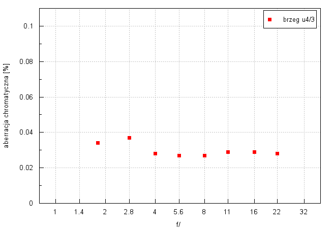

Tak samo wysoko oceniamy zachowanie w kwestii poprzecznej aberracji chromatycznej. Jej zachowanie w zależności od wartości przysłony jest zaprezentowane na poniższym wykresie.
Venus Optics LAOWA 17 mm f/1.8 MFT II - Aberracja chromatyczna i sferyczna
Uzyskany przebieg jest z grubsza stały i trzyma się poziomu 0.03%. To wartość określana przez nas jako bardzo mała, dzięki czemu na typowych zdjęciach aberracji chromatycznej nie dojrzymy praktycznie wcale.

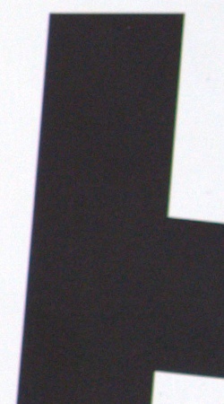

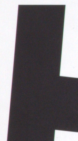

Olympus E-M5 II, RAW, f/2.8 Olympus E-M5 II, RAW, f/8.0
Venus Optics LAOWA 17 mm f/1.8 MFT II - Aberracja chromatyczna i sferyczna Venus Optics LAOWA 17 mm f/1.8 MFT II - Aberracja chromatyczna i sferyczna

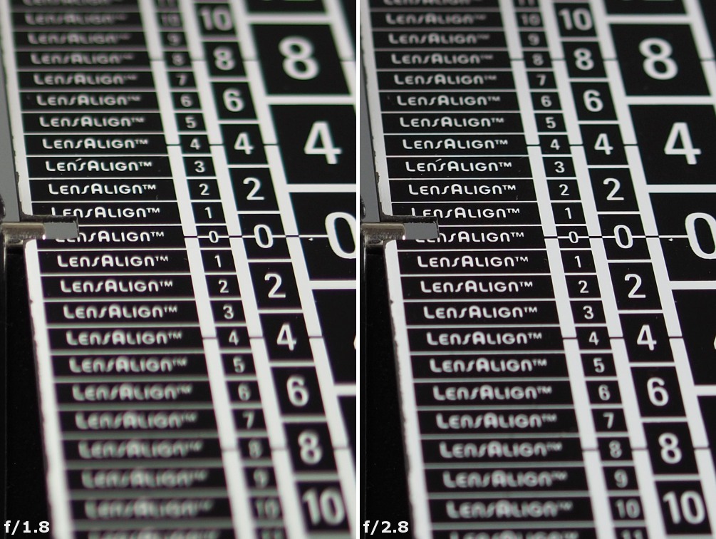

Jeśli chodzi o aberrację sferyczną, jest ona niewielka. Gdy uważnie przyjrzymy się pierwszym zdjęciom z niniejszego rozdziału, dojrzymy bardzo lekkie przesunięcie głębi ostrości w kierunku większych odległości po przymknięciu przysłony od f/1.8 do f/2.8. Podobny obraz uzyskujemy porównując rozogniskowane krążki światła – ten otrzymany przed ogniskiem ma nieznacznie bardziej zaakcentowaną obwódkę, ale oprócz tego nie widzimy niczego niepokojącego.
Olympus E-M5 II, f/1.8, przed Olympus E-M5 II, f/1.8, za
