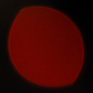

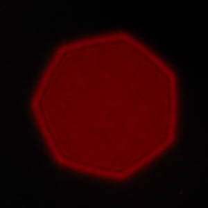

Korygowanie komy i innych wad wyższego rzędu, które zniekształcają punktowe obrazy światła w rogach kadru, nie jest mocną stroną Laowy 1.8/17. Na maksymalnym otworze względnym obraz diody jest zniekształcony bardzo wyraźnie. Na szczęście poziom tych zniekształceń spada znacząco po przymknięciu przysłony do f/2.8.
E-M5 II, f/1.8, centrum E-M5 II, f/1.8, róg
Venus Optics LAOWA 17 mm f/1.8 MFT II - Koma, astygmatyzm i bokeh Venus Optics LAOWA 17 mm f/1.8 MFT II - Koma, astygmatyzm i bokeh
E-M5 II, f/2.8, centrum E-M5 II, f/2.8, róg

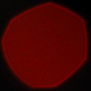

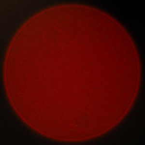

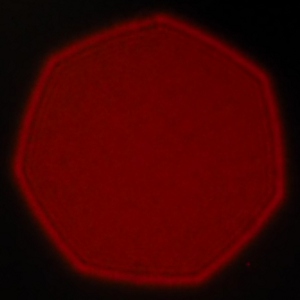

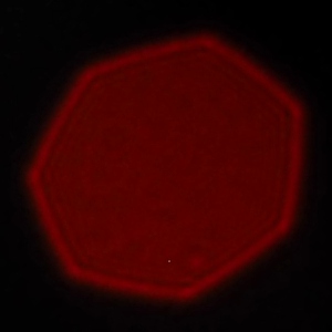

Wygląd obrazów pozaogniskowych jest w testowanym obiektywie bardzo rozsądny. Trudno nazwać go idealnym ze względu na zauważalną obwódkę, której natężenie rośnie wraz z przymykaniem przysłony. Na f/1.8 daje też o sobie znać winietowanie mechaniczne.
E-M5 II, f/4.0, centrum E-M5 II, f/4.0, róg
