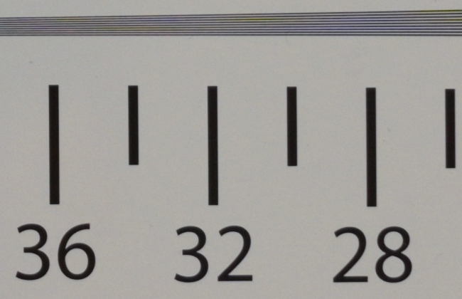

Nikon Z7, JPEG, f/1.8
Nikon Nikkor Z 24 mm f/1.8 S - Rozdzielczość obrazu
Nikon Z7, JPEG, f/4.0
