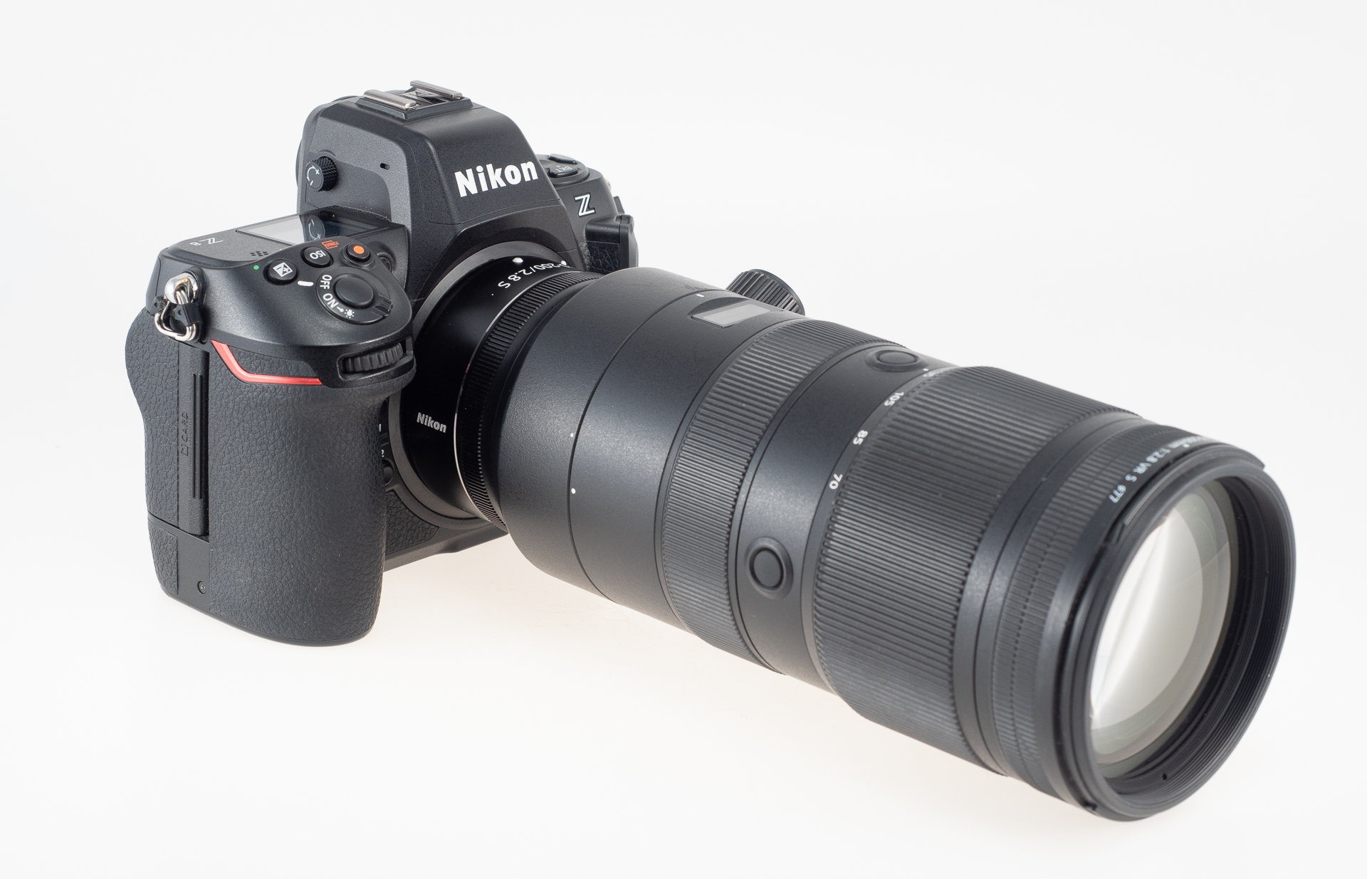

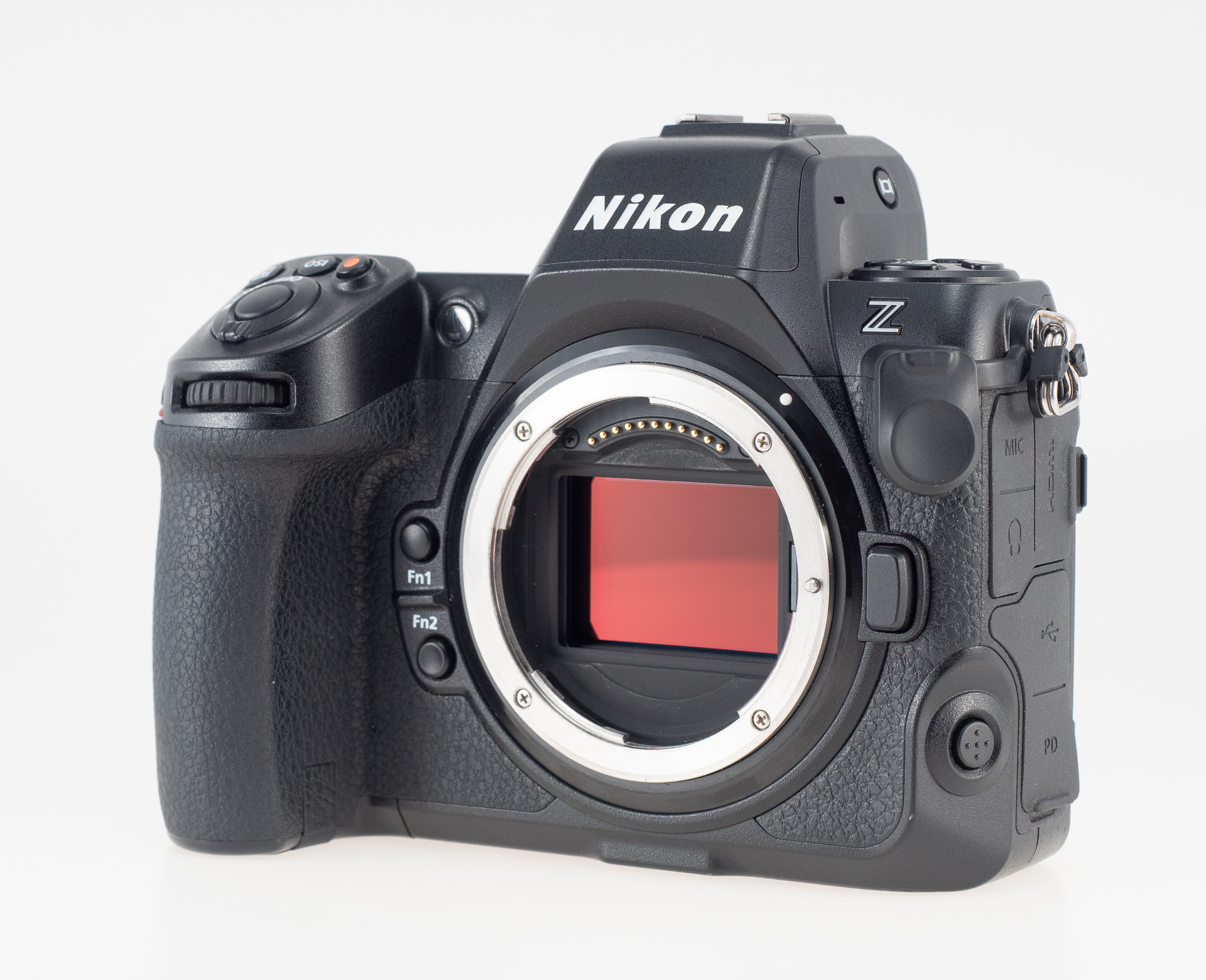

Przyszedł czas na podsumowanie. Zbierzmy zatem najważniejsze informacje dotyczące testowanego aparatu firmy Nikon w poszczególnych kategoriach.
Nikon Z8 - Podsumowanie
Budowa, jakość wykonania i funkcjonalność
Korpus Z8 to zasadniczo Z9 pozbawiony wbudowanego uchwytu do zdjęć pionowych i części elementów sterujących. Testowany aparat pozostaje jednocześnie sporo większy od modeli Z6 (II) i Z7 (II) i prezentuje się absolutnie nienagannie pod względem jakości wykonania. Zastosowano w nim tworzywa termoplastyczne, wzmocnione włóknem węglowym o wysokiej sztywności oraz oczywiście uszczelnienia. Sporą część obudowy pokryto gumową okleiną o bardzo dobrej przyczepności.
Akumulator zapewnia przyzwoitą wydajność na poziomie ok. 400 zdjęć, można go ładować w aparacie przez port USB-C, także podczas pracy. Do dyspozycji mamy podwójny slot kart pamięci obsługujący nośniki CFexpress typu B / XQD oraz SD UHS-II.
3.2-calowy ekran ma możliwość odchylania w górę lub w dół oraz w prawo, choć to ostatnie nie jest szczególnie wygodne. LCD wyposażono w interfejs dotykowy, pozwalający na wybór punktów AF (wraz z ustawieniem ostrości i wyzwoleniem migawki), obsługę menu zwykłego i podręcznego, jak również przeglądanie zdjęć. Rozdzielczość OLED-owego wizjera nie jest wprawdzie tak wysoka jak w EOS-ie R3, czy Sony A1, niemniej szczegółowość obrazu oraz powiększenie (0.8x) są bardzo dobre. Odświeżanie dobierane jest automatycznie (60 lub 120 kl/s) i dopiero przy szybkim przesuwaniu aparatu podgląd traci lekko na płynności. Warto również wspomnieć o dodatkowym, niewielkim monochromatycznym ekranie OLED z podstawowymi ustawieniami aparatu.
Tryb filmowania Nikona Z8 został przetestowany w tym materiale.
Użytkowanie i ergonomia
Z uwagi na spore rozmiary korpusu, zastosowano obszerną, odpowiednio głęboką i wysoką rękojeść, która pozwala na wygodne i pewne uchwycenie aparatu. Plusem jest także obecność chropowatej okleiny o bardzo dobrej przyczepności. Dodatkowy uchwyt do zdjęć pionowych pozwala na jednoczesne używanie drugiego akumulatora oraz oferuje kilka zdublowanych elementów sterujących.
Zestaw przycisków i pokręteł pozostaje naszym zdaniem wystarczający, a ich rozmieszczenie jest lepsze niż w Z6 (II) i Z7 (II) ze względu na większy korpus. Kilka przycisków, podobnie jak w Z9, ma delikatne podświetlenie. Pochwalić należy także możliwość programowania sporej liczby przycisków, obecność Mojego Menu czy konfigurowalnego menu podręcznego.
Podobnie jak w modelu Z9, także w Z8 świetne wrażenie robi wydajność trybów seryjnych. Przy 20 kl/s, w ciągu naszego 30-sekundowego testu udało nam się zapisać 600 JPEG-ów lub 399 bezstratnie skompresowanych RAW-ów. Do dyspozycji mamy jeszcze tryby C30 i C60 (JPEG 45M Normal) i C120 (JPEG 11M Normal) o odpowiednich dla oznaczenia szybkościach. Co ważne, we wszystkich dostępny jest ciągły autofokus. Nowością jest także możliwość zapisu zdjęć zanim dociśniemy do końca przycisk migawki.
Autofocus działa na zasadzie detekcji zarówno fazy, jak i kontrastu. Dysponujemy 493 fazowymi punktami AF (pokrywającymi 90% kadru) i detekcją nie tylko twarzy i oczu, czy sylwetek ludzkich, ale także zwierząt oraz rozmaitych pojazdów. Dolny zakres pracy to -7 EV lub nawet -9 EV w trybie „widoku gwiazd”. Praca autofokusa nie ustępuje temu co zaobserwowaliśmy w Z9, co oznacza, że stoi ona na wyśmienitym poziomie. Jedyna sytuacja, gdzie system nie wypadł zbyt dobrze to fotografowanie szybko poruszającego się kota w ciemnym otoczeniu.
System pomiaru światła działał prawidłowo podczas testowania aparatu i nie zanotowaliśmy przypadków, w których podawałby błędne wskazania. Warto docenić w Z8 kilka dodatkowych funkcji, rozszerzających użyteczność aparatu – modułów Wi-Fi i Bluetooth, stabilizowanej matrycy (o zmierzonej przez nas skuteczności ok. 3 i 1/3 EV), czy focus stacking.
