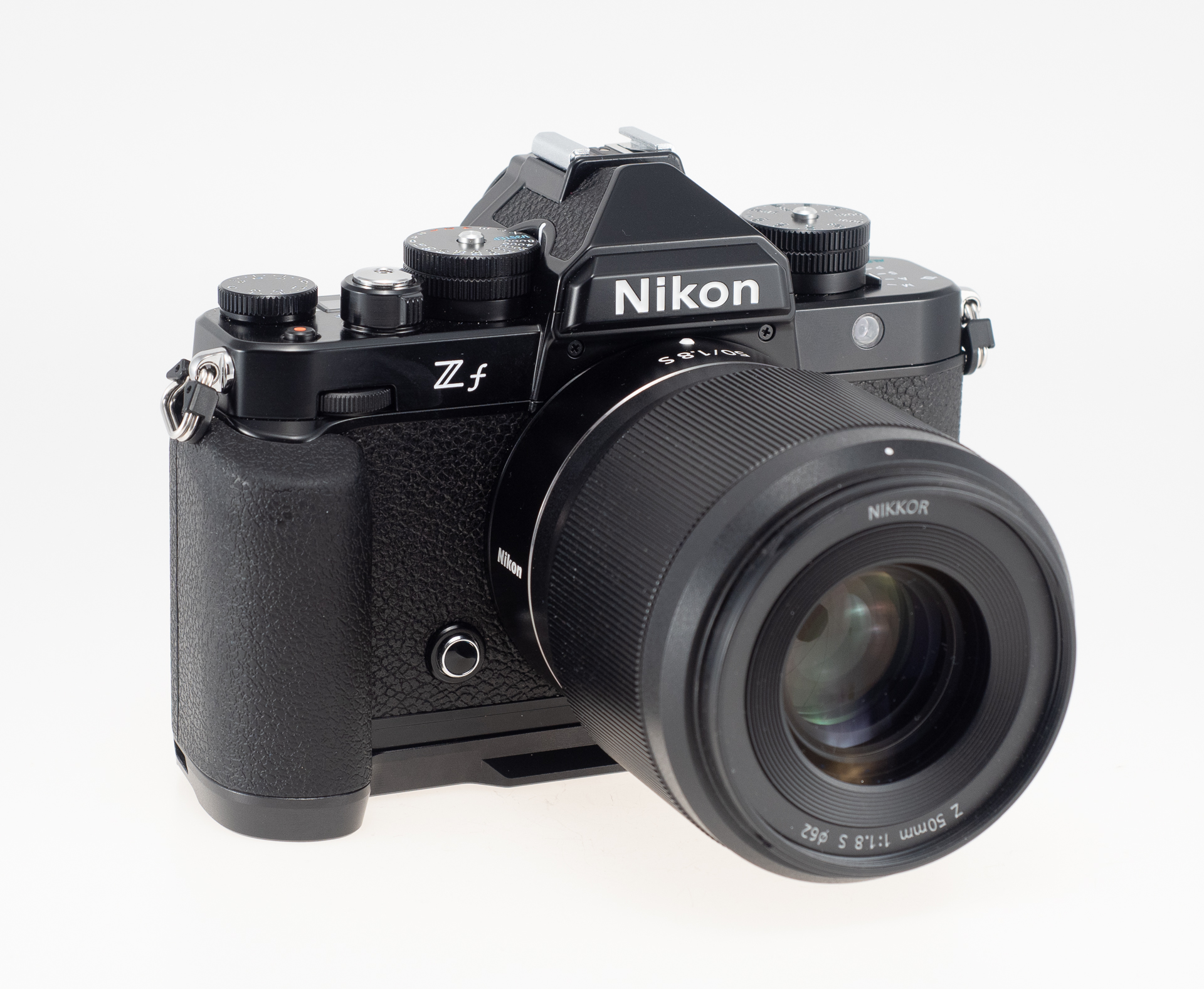

Nikon Zf z uchwytem SmallRig
Do testu w zestawie z Zf otrzymaliśmy dodatkowy uchwyt SmallRig, oferujący gumową nakładkę oraz zintegrowaną płytkę Arca Swiss. Wprawdzie zdjęliśmy go na czas wykonywania zdjęć produktowych, jednak bardzo szybko wrócił on na swoje miejsce. Poprawa komfortu trzymania jest naszym zdaniem ogromna, także uchwyt ten w zasadzie powinien znaleźć się w pudełku z aparatem jako wyposażenie standardowe. Nie blokuje on dostępu do komory akumulatora, czy slotów kart pamięci.

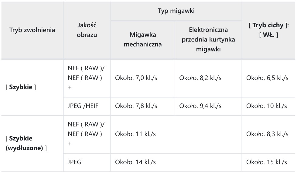

Zdjęcia seryjne
Nikon Zf ma cztery tryby zdjęć seryjnych: wolne, szybkie, szybkie rozszerzone oraz C30. Ten ostatni oferuje tempo 30 kl/s, ale tylko dla migawki elektronicznej oraz formatu JPEG Normal. W pozostałych maksymalnie możemy uzyskać 14 kl/s przy migawce mechanicznej i 15 kl/s dla elektronicznej, w obu przypadkach dla formatu JPEG. W każdym przypadku możemy włączyć ciągły AF.
Tryb wolny natomiast umożliwia wybranie prędkości fotografowania w zakresie od 1 do 7 kl/s z krokiem jednostkowym. Można zatem dostosować szybkość fotografowania do sytuacji, w której będziemy wykonywać zdjęcia. Klatkaże w trybach H i H+ są uzależnione od typu wykorzystanej migawki i formatu zapisu. Odpowiednie wartości pokazuje poniższa grafika.
Nikon Zf - Użytkowanie i ergonomia
W menu ustawień osobistych w zakładce d znaleźć można także opcję pozwalającą określić maksymalną liczbę zdjęć w trybie seryjnym. Dostępne ustawienia pozwalają na wybranie liczby z zakresu od 1 do 200.

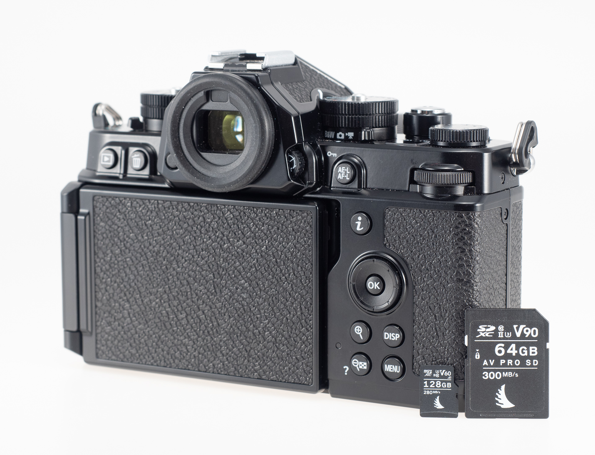

Test możliwości aparatu w zakresie zdjęć seryjnych wykonaliśmy z kartą Angelbird AV PRO 64 GB SDXC UHS-II V90, przy czułości wynoszącej 1600 ISO i migawce 1/1000 sekundy. Pliki JPEG zapisane w najlepszej możliwej jakości zajmowały średnio 18.7 MB, RAW-y skompresowane bezstratnie 45 MB, a skompresowane (wysoka wydajność ★) 18.7 MB. W trakcie 30-sekundowego testu trybu szybkiego aparat zarejestrował następującą liczbę zdjęć:

Testy trybu seryjnego przeprowadzamy z wykorzystaniem kart pamięci Angelbird AV PRO, udostępnionych przez firmę Fototechnika.

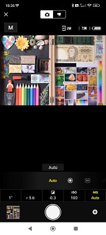

Nikon Zf posiada naturalnie moduł komunikacji bezprzewodowej Wi-Fi. Pozwala na połączenie z komputerem (program Nikon Camera Control Pro) lub urządzeniem mobilnym (tabletem lub smartfonem) za pomocą aplikacji Nikon SnapBridge. SnapBridge to platforma pozwalająca na stałą, bezprzewodową łączność aparatu poprzez standard Bluetooth.

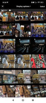

Aplikacja pozwala na zdalne wykonywanie zdjęć i przeglądanie fotografii obecnych na karcie pamięci, a także tych już przesłanych na urządzenie mobilne. Pierwsza z funkcji zapewnia podgląd kadrowanego obrazu na ekranie telefonu/tabletu. Dotknięcie ekranu w danym miejscu skutkuje ustawieniem ostrości w wybranym fragmencie kadru. Wykonanie zdjęcia odbywa się po dotknięciu przycisku z symbolem aparatu. Fotografie w tym trybie są automatycznie zapisywane na smartfonie, ich rozdzielczość jest domyślnie ograniczona do 2 MPix, można także wybrać pełny rozmiar. Mamy możliwość zmiany parametrów ekspozycji oraz balansu bieli.
Aplikacja SnapBridge umożliwia przeglądanie zdjęć zarówno tych zapisanych na urządzeniu, jak i tych w aparacie. W tym drugim przypadku jednak, zanim podgląd będzie możliwy, aplikacja pobiera informacje dotyczące zdjęć zapisanych na karcie pamięci. Zdjęcia zapisane w aparacie możemy pobrać na urządzenie, przy czym mamy możliwość ustalenia wielkości kopiowanych zdjęć (2 MPix lub pełny rozmiar). Warto także dodać, że na urządzenie możemy skopiować filmy, niestety brakuje obsługi zdjęć w formacie RAW.

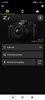

Komunikacja smartfonu z aparatem przebiegała sprawnie, łącznie ze sparowaniem modułu Bluetooth. Gdy łączność tą drogą jest aktywna, uruchomienie aplikacji na smarfonie inicjuje połączenie sparowanych wcześniej urządzeń automatycznie, co zajmuje kilka sekund. W aparacie możemy włączyć opcję, by każde wykonane zdjęcie (w rozmiarze 2M) było automatycznie kopiowane na urządzenie mobilne. Nie ma natomiast opcji wykorzystania smartfona jako pilota do wyzwalania migawki przez BT.
Zdalne wykonywanie zdjęć i przeglądanie plików na karcie wymaga już połączenia Wi-Fi, którego nawiązanie zabiera od ok. 25 do nawet 45 sekund. Aplikacja Snapbridge pozwala na regulację podstawowych parametrów obrazu (czas, przysłona, ISO – o ile w aparacie nie włączyliśmy Auto ISO) charakterystycznych dla danego trybu, łącznie z nim samym (P, A, S, M) oraz balansem bieli. Zabrakło jednak wielu innych opcji, np. ustawień trybu migawki, autofokusa, czy formatu zapisu zdjęcia, a zakres ISO ograniczono do natywnego. Kopiowanie zdjęć w pełnej rozdzielczości trwa przynajmniej 8 sekund, do dyspozycji pozostają także mniejsze rozmiary 8 oraz 2 MPix. Można także pobierać filmy 4K, co oczywiście będzie trwało znacznie dłużej.

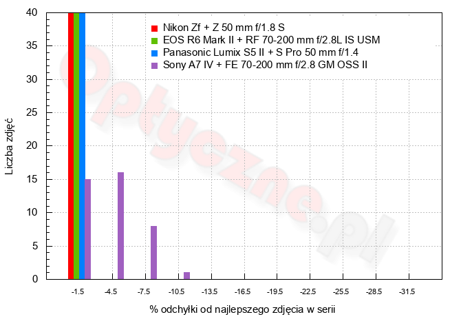

Celność autofokusa sprawdzamy wykonując serię 40 zdjęć z użyciem środkowego punktu AF. Na zastosowanym obiektywie (w tym przypadku Nikkor Z 50 mm f/1.8 S) ustawiamy przysłonę f/2.8 i fotografujemy tablicę rozdzielczości, każdorazowo przeogniskowując obiektyw. Wyniki przedstawiamy w postaci histogramu, który prezentuje procentowe wartości odchyłek od najlepszego pomiaru MTF50 w serii.
Aparaty Nikona, Canona i Panasonika zanotowały po 100% strzałów w punkt, także ich celność w studio jest wyśmienita. Nieco słabiej wypadł Sony A7 IV, choć jego osiągi są nadal naprawdę dobre.

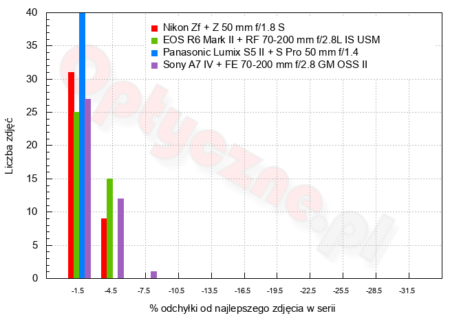

Autofocus sprawdziliśmy także w świetle żarowym.
Liczba trafień w punkt w Nikonie trochę spadła. Ostatecznie, modele Nikona, Canona i Sony wypadły podobnie, a zarazem bardzo dobrze. Wyróżnia się natomiast Lumix S5 II, który uzyskał wzorową celność.
