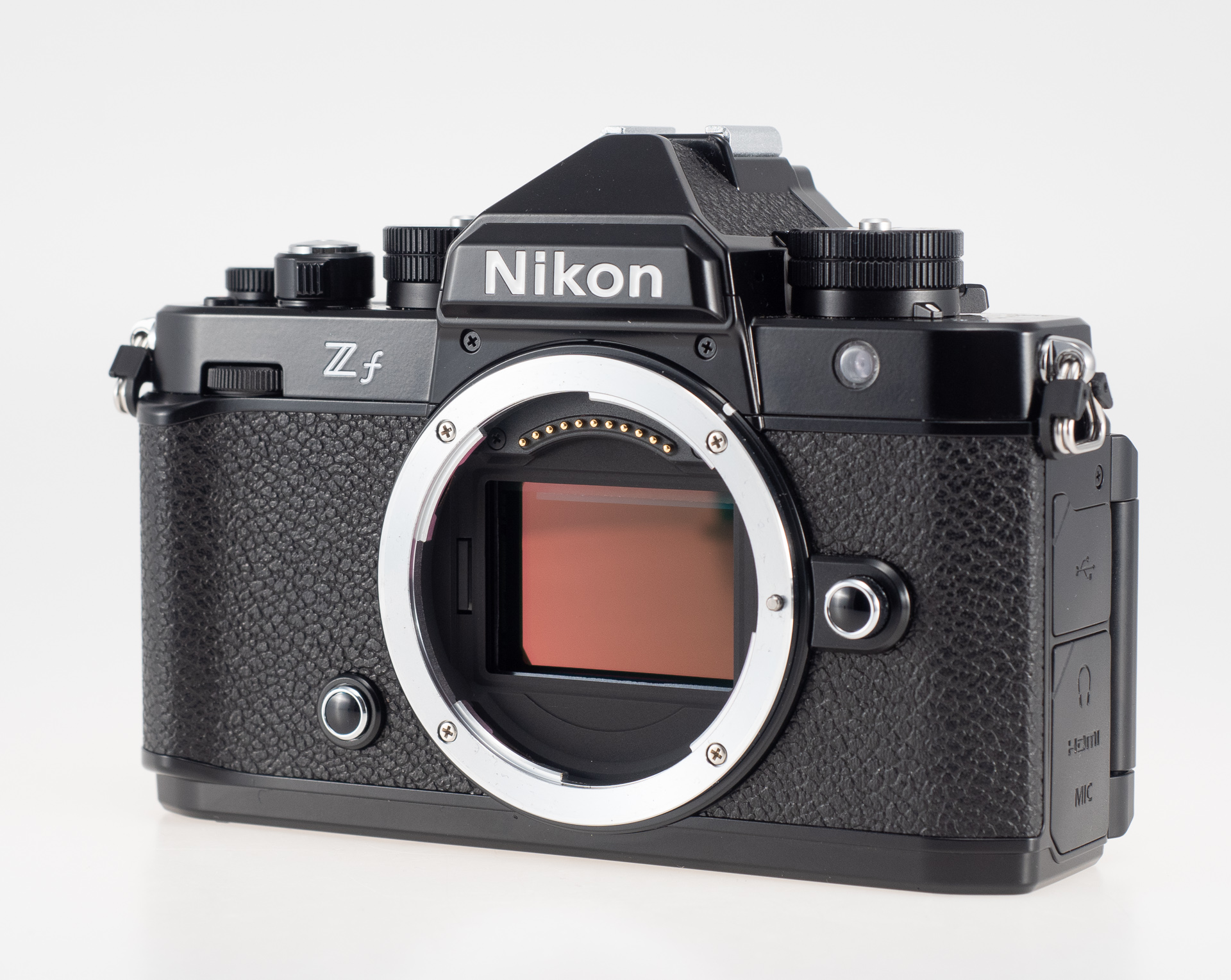

Przyszedł czas na podsumowanie. Zbierzmy zatem najważniejsze informacje dotyczące testowanego aparatu w poszczególnych kategoriach.
Nikon Zf - Podsumowanie
Budowa, jakość wykonania i funkcjonalność
Wygląd Nikona Zf, tak samo jak zaprezentowanego ok. 2.5 roku temu mniejszego, niepełnoklatkowego Zfc, inspirowany był analogową lustrzanką Nikon FM2 z 1982 roku. Oba prezentują się stylowo i elegancko. Obudowa Zf została wykonana z należytą starannością z dobrej klasy materiałów, a całość zabezpieczono przed kurzem i wilgocią. Jedyna wada to praktycznie brak rękojeści.
