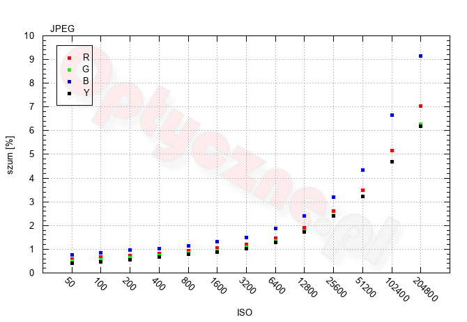

Na początku tego rozdziału prezentujemy wyniki pomiaru poziomu szumu na zdjęciach tablicy Kodaka Q-14, zapisanych w formacie JPEG. Na poniższym wykresie nie widać szczególnych załamań, ani wyraźnych różnic od wykładniczego kształtu krzywych. Dla przeważającego zakresu ISO, składowe R, G i Y przyjmują jednak porównywalne wartości. Widać zatem, że JPEG-i nie są wolne od odszumiania, aczkolwiek nie jest ono szczególnie intensywne.
