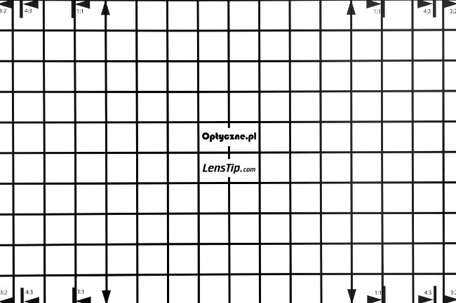

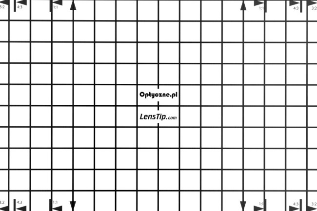

Jak widać, tylko Viltrox zanotował tutaj małą wpadkę i jest on świetnym przykładem taktyki, w której kontrolę nad dystorsją przekazuje się oprogramowaniu aparatu. Tymczasem skorygowanie tej wady w obiektywie o ogniskowej 85 mm wcale nie jest trudne i cieszymy się, że optycy Nikona zrobili to jak należy. Dystorsja Nikkora Z 1.8/85 S jest więc ledwie zauważalna nawet na pełnej klatce i nie powinniśmy mieć tutaj najmniejszych problemów.
Jako ciekawostkę możemy wskazać fakt, że minimalnie lepiej wypadł tutaj model lustrzankowy, choć z formalnego punktu widzenia nie można mówić o zauważalnych różnicach, bo wyniki obu obiektywów zazębiają się w granicach błędów pomiarowych.
Nikon Z7, 85 mm, APS-C/DX

Nikon Z7, 85 mm, FF
Nikon Nikkor Z 85 mm f/1.8 S - Dystorsja
