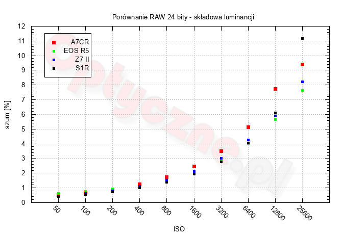

Sprawdźmy teraz wyniki pomiarów poziomu szumu, jakie przeprowadziliśmy na surowych plikach. Dzięki nim będziemy mogli zweryfikować poczynione przed chwilą obserwacje.
Szum narasta wykładniczo aż do czułości ISO 12800. Przy kolejnej wartości widzimy załamanie, zatem z pewnością zachodzi pewna redukcja sygnału.
Dla uproszczenia porównań poziomu szumu pomiędzy omawianymi aparatami, pokazujemy także wykres z wartościami składowej luminancji.
Aparat Sony generuje najwyższy szum w wybranej grupie bezlusterkowców, do ISO 12800 włącznie. Dla nastawy ISO 6400, różnice pomiędzy R5, Z7 II oraz S1R są w gruncie rzeczy niewielkie i cała ta grupa wypada lepiej od A7CR o ok. 1/2–2/3 EV. Warto też odnotować niewielką różnicę – nieco ponad 1/3 EV – w szumie pomiędzy A7CR i A7R V, na korzyść tego drugiego.
