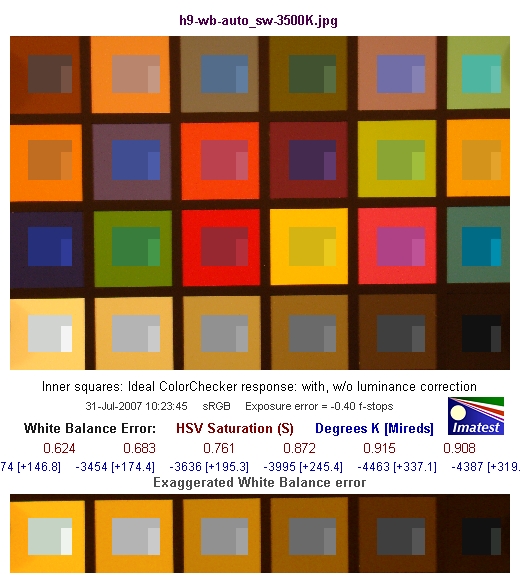

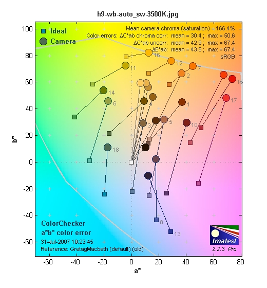

Balans bieli Auto. Światło lamp o temperaturze barwnej 3500 K. Sony DSC-H9 - Właściwości matrycy Sony DSC-H9 - Właściwości matrycy

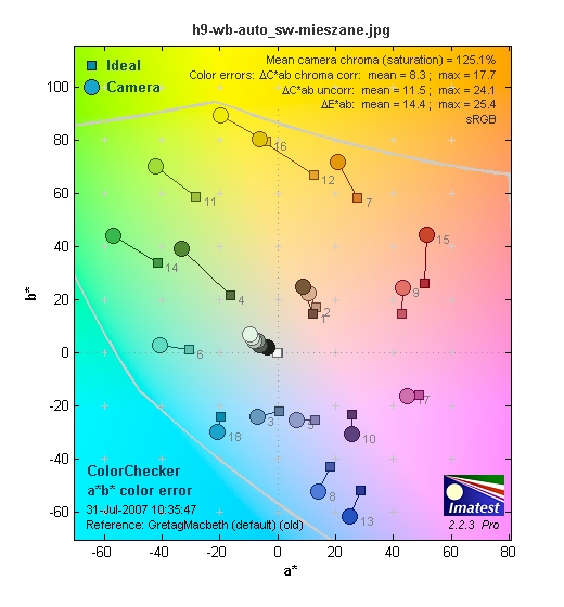

Balans bieli Auto. Światło mieszane. Sony DSC-H9 - Właściwości matrycy Sony DSC-H9 - Właściwości matrycy

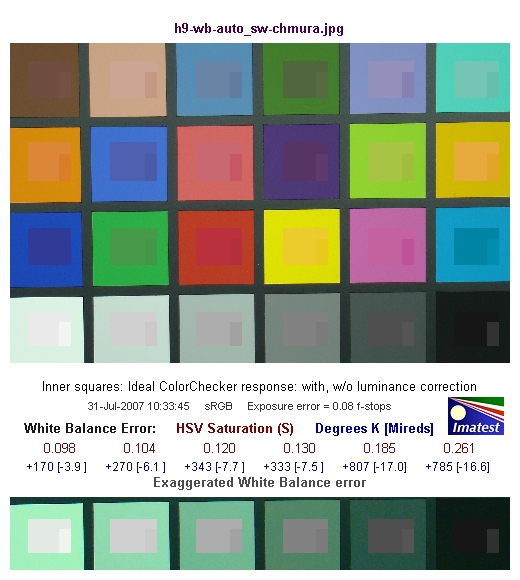

Balans bieli Auto. Światło pochmurny dzień. Sony DSC-H9 - Właściwości matrycy Sony DSC-H9 - Właściwości matrycy

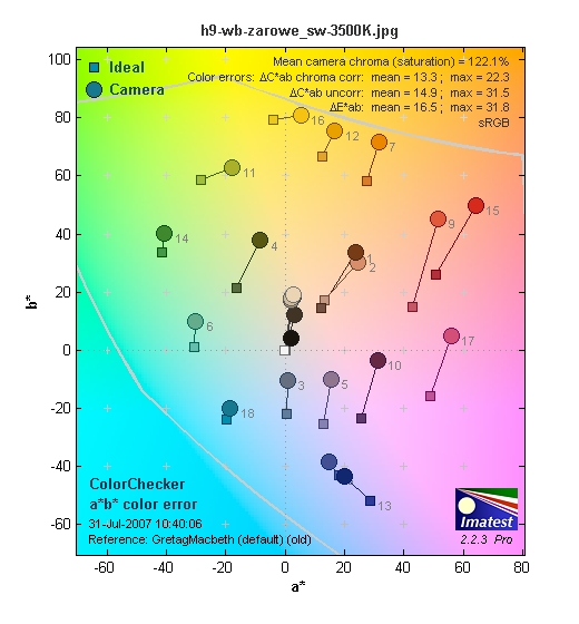

Balans światło żarowe. Światło 3500 K. Sony DSC-H9 - Właściwości matrycy Sony DSC-H9 - Właściwości matrycy

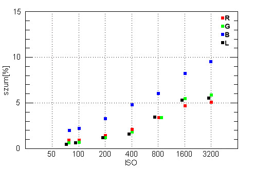

Niestety Sony nie wykorzystuje posiadanych atutów. Zmierzony przez nas poziom szumów należy uznać za wysoki.
Poniżej przedstawiamy wykres prezentujący wyniki osiągnięte przez Sony DSC-H9 podczas pomiarów szumów matrycy:
Szczególnie mocno szumi niebieski kanał co wyraźnie jest widoczne na zdjęciach czy wycinkach z tablicy testowej.
Relatywnie niskie szumy dla czułości poniżej 200 ISO włącznie są zawyżane przez artefakty powstające podczas agresywnej kompresji JPEG, na którą w Sony DSC-H9 nie mamy wpływu.
Porównując poziom H9 do konkurencji, poziom szumów jest nieznacznie większy niż u Canona S5 IS czy Fuji S5700 oraz wyraźnie gorszy od Olympusa SP-550 UZ i Panasonica FZ-50.

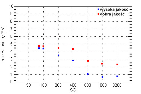

Ostatnią istotną kategorią świadczącą o jakości matrycy jest osiągany przez nią zakresi tonalny. Do jego pomiaru wykorzystujemy 41-polową tablicę szarości Stouffer 4110, po czym na wykres nanosimy dwie wartości: dla stosunku sygnału do szumu wynoszącego (SNR) 10:1 (wysoka jakość) oraz dla SNR=4 (dobra jakość).
Niestety największy wpływ na otrzymane przez nas wyniki ma duża kompresja zdjęć. Jej efektem oprócz pogorszenia jakości zdjęć jest wyraźne obniżenie zakresu tonalnego, którego zachowanie przedstawia poniższy wykres:
Najwyższy zakres tonalny osiągany przy 80 ISO wynosi 4.3 wartości przysłony dla wysokiej jakości zdjęć (SNR=10) oraz 4.7 f-stop dla dobrej jakości (SNR=4).
Poniżej prezentujemy paski szarości przedstawiające zmianę zakresu tonalnego oraz wpływ szumów na jakość obrazu wraz ze zmianą czułości. Wymieniani konkurenci Sony osiągają porównywalne wartości dla czułości 200 a nawet 400 ISO! Oznacza to, że nawet przy najniższych czułościach, na zdjęciach wykonanych Sony DSC-H9 jest widocznych bardzo niedużo przejść tonalnych, co może być boleśnie odczuwalnych na zdjęciach o kontrastowych elementach.
