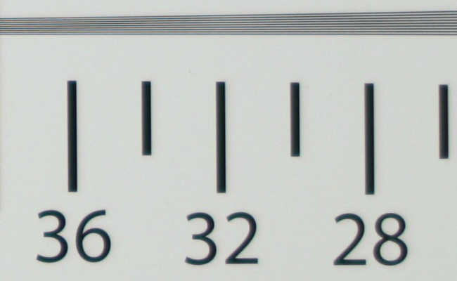

A7R II, JPEG, f/1.2

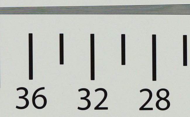

A7R II, JPEG, f/4.0
